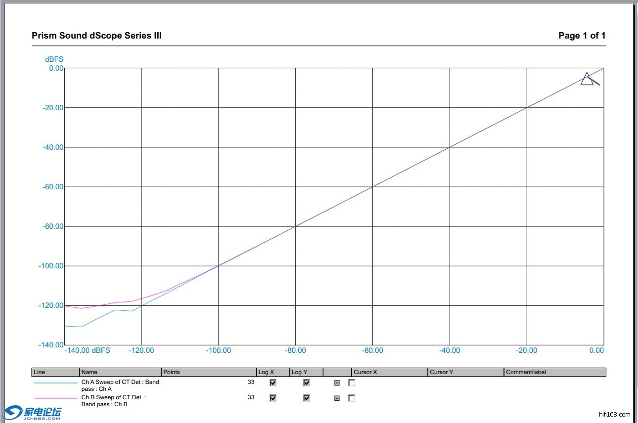

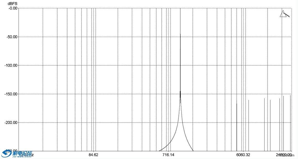

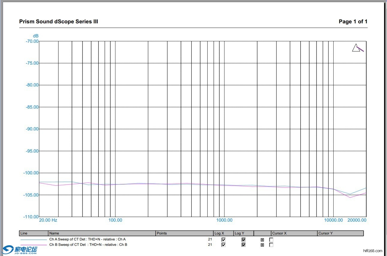

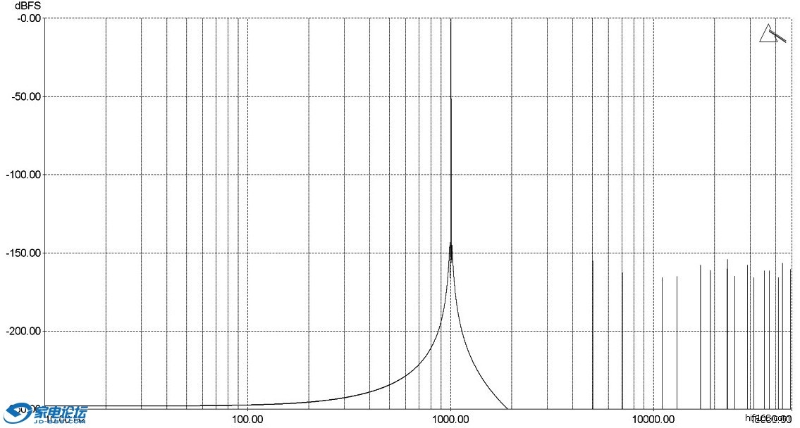

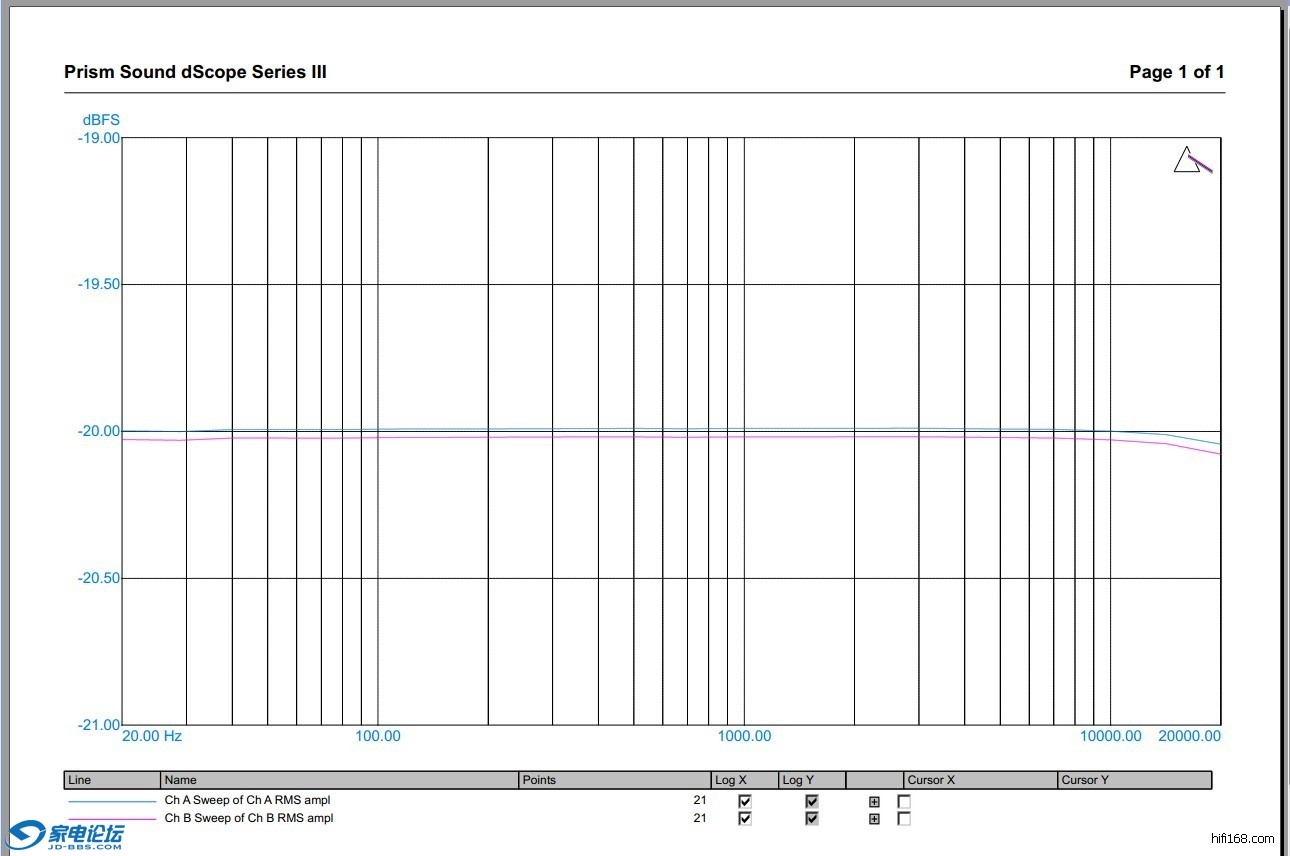

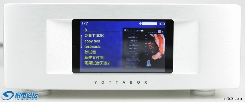

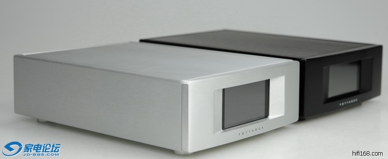

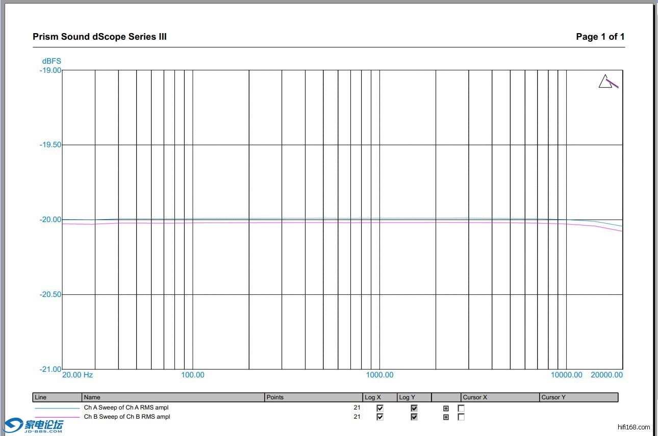

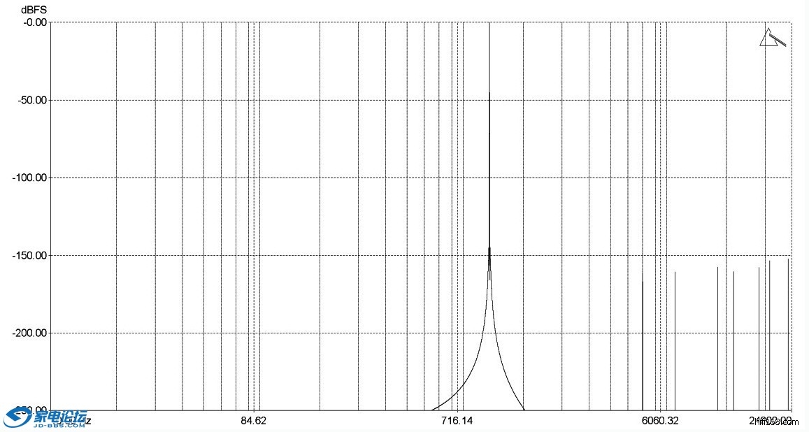

首先说明,我们研发此类产品已经多年,08年开始研发,只是一直提供ODM服务,而没有自己生产产品。现在晒晒产品特色以及图片和测试参数:
产品特色:
·  支持32bit/32KHz-192KHz音乐的播放
·  支持独立数字解码功能
·  支持网络收音机
·  支持APE/FLAC/WAV/WV/TTA/AIFF/APPLELOSSLESS/SHORTEN/OGG/MP1/MP2/MP3/WMA /AAC/AC3/RA等各式的解码,以及音乐文件信息的提取
·  完美支持CUE
·  1路USB2.0口,1路USB1.1口做为以后CD直接播放/抓轨的预留接口
·  1路ESATA接口
·  可以选择高达64G的内置存储
·  完美支持NTFS/FAT32/FA16等格式,3T硬盘完美支持

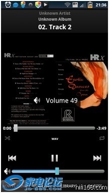

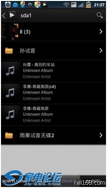

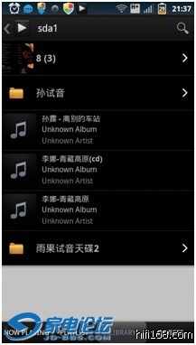

·  实现本地音乐的UPNP共享,支持UPNP手机遥控,iOS/Android完美支持
·  支持唱片封面显示·  支持唱片封面显示
·  精密双晶振时钟发生电路
·  精心设计的软件多级缓冲,杜绝Jitter的产生
·  模块化设计,CPU板/数字板/DAC板可以随时升级
扩展功能:
·  exFAT支持
·  同轴输入录音支持
·  1可选客户SD卡,经测试最高支持64G
·  异步无PLL数字输入时钟完美重整---专利技术
·  外接POE有线转无线网桥以实现无线功能
·  BT等P2P下载(HTML管理页面)
·  SACD解码,DSD直接输出

此机,价钱不便宜,但是数字输出的声音极好。

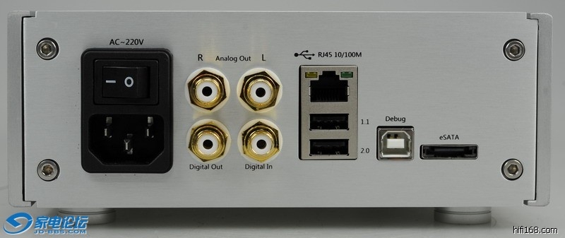

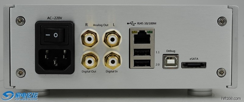

开关与尾座合一,意味着电源入口有问题。
本坛已经有个DAC是这样的

楼上的,此话怎解,虚心请教一下,这样做会有什么不好的地方么?

建议:
1.把开关和尾座分开,不然无法更换。
2.接插件要有些档次。
3.可以内置固态硬盘。
4.解码可考虑分离。
