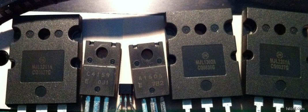

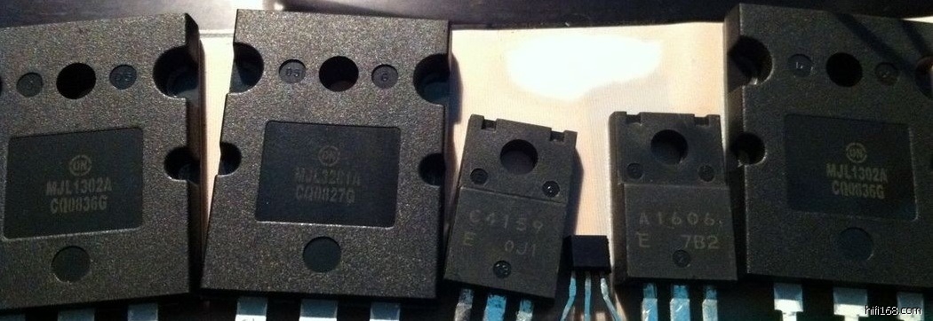

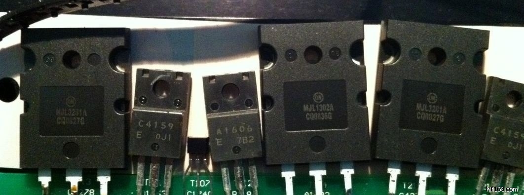

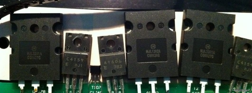

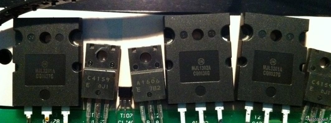

新增功放管编号图片
从功放管图片应该可看出编号是一致,是经过配对的!

17#
这焊功不敢恭维,我焊估计好点。LZ不要以为编号一致就是配对的这是错误的观点。
18#
原帖由 suyong 于 2012-11-30 13:48:00 发表
看来从功放管编号方面还是无法确认是否是原厂配对
