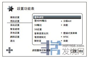

最近使用105D有新的心得。
105D有两组HDMI输出,我之前是一组给AV功放,再由AV功放给视频讯号给投影机;另外一组给电视机。
之前因为要测试203和205,我的功放不支持4K视频,所以要203/205直接一路输出给投影机。
为了方便经常换机,我也把105的连接方式改为HDMI 1给投影机,HDMI 2给AV功放。
结果发现AV功放一直是立体声状态,没有DTS HD等解码效果,之前看美剧多,就没有多留意这个问题。
最近看大片多,不得不重视这个问题了。
结果经过一番请教、研究才发现,205的HDMI 1 和2 输出的设置是有技巧的。
如果需要HDMI 输出两组视频,并设置为双显示输出模式的话,也就是我最早的用法,那么HDMI 1是正常的,HDIM 2的输出的声音会降为立体声输出,所以我的放大器也变成立体声了。而且,双输出状态下,HDMI 2是没有DABBEE视频调节功能的。
那么,我现在就改为AV 分离输出,HDIM 1是视频输出,HDMI 2是单独音频输出,这个时候,HDMI 2才可以输出DTS HD的源码。
问题完美解决。
