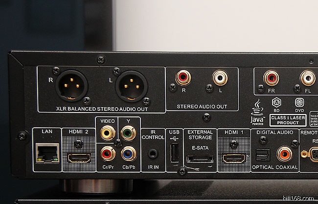

105取消了95上面的RCA视频输出、色差输出,还取消了eSATA输入口,增加了两组HDMI输入和一组USB输入。
最大的变化是,比95增加了3个音频数字输入,分别是同轴、光纤、USB,这个UBS输入是异步传输,支持24、192高清音频格式,连接上PC、笔记本,就可以播放高清音乐了。

取消了eSATA输入口--------这一点就够枪毙了,这机子买了能干啥!
1.像我用的这款硬盘盒,只有USB输出了,
2.eSATA输出没有发烧线,自文兄买过最好的eSATA线是100多元的,效果还是比不上发烧USB线。
17#
原帖由 lwg 于 2012-11-23 22:44:00 发表
没有eSATA,怎么读原盘文件啊,USB速度太慢了,速度跟不上的!如果你拿它光听音乐,我想没必要去买它!这不是线的问题!
我就是用USB看的原盘文件,没有任何问题。

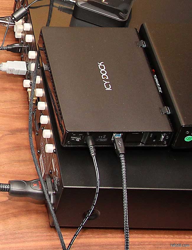

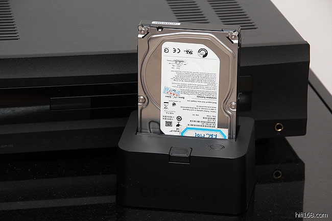

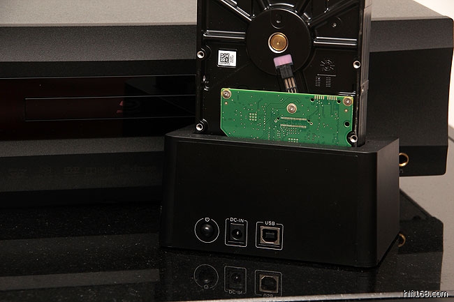

以下是我采访佛山罗生影院系统的器材清单,没有eSATA。
硬盘盒:ICY DOCK、ORICO(垫AudioQuest SorboGelQ Feet System)
USB线(硬盘盒~蓝光机):AudioQuest Carbon USB 1.5m
蓝光机:OPPO BDP-95

原帖由 lwg 于 2012-11-23 23:10:00 发表
BDP-105提供三个USB 2.0高速接口,测试下3D的ISO文件用USB连接,肯定会卡!E版可以测试下!
问过自文兄,他也是用95,也是用USB,也是看3D ISO文件,没有任何问题。
USB 2.0的理论速度是60M每秒,我们打个5折,算30M每秒,一个小时就可以传108G的资料,一部3D蓝光电影最大也就50G。
蓝光3D原盘 1080p2009电影46.61 GB阿凡达 Avatar (动作, 冒险, 奇幻, 科幻)ISO/AVC英语 DTS-HDMA 5.1)
最后编辑eric 最后编辑于 2012-11-24 12:43:04
19#
原帖由 lwg 于 2012-11-24 14:12:00 发表
感谢的E版的耐心求证,因为我在高清播放器放ISO文件时候就碰到USB传输老会卡,而SATA连接没没有这样的问题出现!
不客气,一起学习提高。
这可能是您的USB线的问题,也许不是2.0标准的。

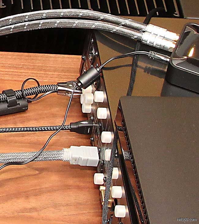

以下是佛山谢生给我的微博短信:
经OPPO香港总代理郭先生推荐,购买了一条NuForce Impulse USB发烧线。官网http://t.cn/zj4tri9有0.5m、1m、1.8m三种型号,理论上当然是越短越好,也越便宜。但当时郭先生只有0.5m和1.8m,考虑到自己的硬盘盒摆位,所以买了1.8m,260港元。回家一试,比随机的USB线速度明显快了很多,左上角的小菊花竟然可以少转两三圈!而且也如郭先生所说,音质有了明显的提升。
后来我再升级到AQ的Carbon 1.5m USB线,1,088港元,速度又快了一些,音质更上一层楼,特别是高频明显鲜艳亮丽,估计是和Carbon系列加了5%的银有关。
事实证明了发烧USB线的重要性。道理很简单,它是整个系统的源头,提升水源的品质,肯定要比在中下游做净化处理的效率高得多。当然,深究其原理就比较复杂,与USB自适应传输模式下时钟信号的JITTER(抖动)有关,有兴趣的童鞋请上网Google。
很多知名厂商都在制作USB的发烧线,明摆了不接受e-SATA这个IT的新MM进咱HIFI的门,呵呵。OPPO最新推出的BDP-103/105,也把e-SATA咔嚓了。
