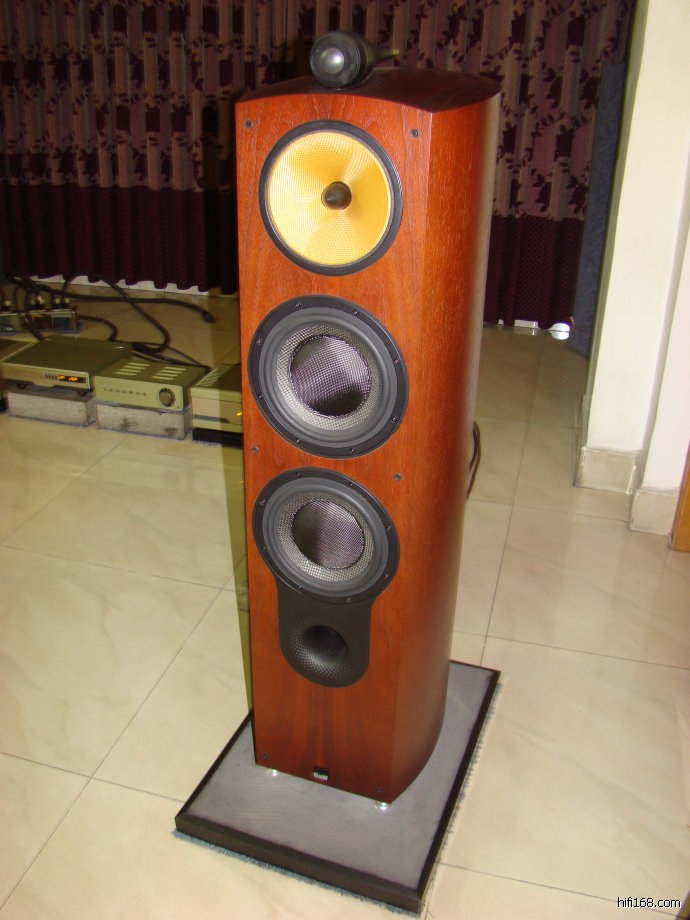

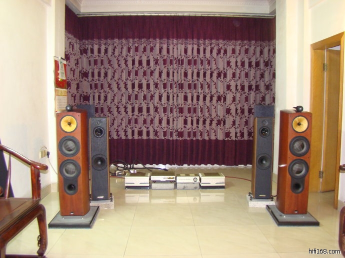

老李,60有余,是我认识的发烧历程最长的一位烧友,达35年之久。由最初的卡式录音机、组合机,到土炮的胆机、石机,到国产成品机,再到现在的全
线进口成品器材。一路走来,各种甜酸苦辣,百味俱全。真正的“痛并快乐着...”,万分佩服老李的此番执着和坚持。
从老李的发烧历程当中,或许我们能得到一丝启示:拒绝土炮,从成品起步!(少走点弯路--当然我们会失去某些自摩的个中乐趣)。
老李的器材放置在开放式的客厅(宽3.5米,长超13米),喇叭离后墙3米有余。喇叭后墙是铝合金窗加厚重的窗帘。整个听音环境属于硬调空间,也没做特
殊的吸音和扩散处理。
B&W 的7系列定位于AV市场,而8系列则定位于HIFI市场。一直来,感觉B&W 有个通病:低频肥厚,速度慢,不好推,解析力一般。
低频一出,犹如大胸女
人跑步,一波未平一波又起。或许我先入为主了(仅供参考)!今次,老李动用全套国都 QUAD 来服侍 B&W803。
系统表现:

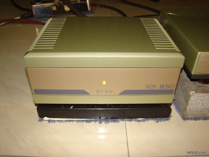

平衡度表现中规中矩。中频段厚实饱满,低端量足但欠扎实,下潜不足。估计后级国都 QUAD 909,单端,虽号称300W(值得怀疑?),但要驾驭好我心目中
的大肥婆不是件轻松的事情。高端延伸亦不足,未体现出鹦鹉螺高音之优势。
有一定规模感,但音场表现一般,尤其乐器定位和离箱感差。这跟开放式客厅的喇叭摆位密切相关--皇帝位后面没后墙对声音作发射,造成喇叭的直达声
过多。此外,离箱感差跟后级的控制力亦息息相关。

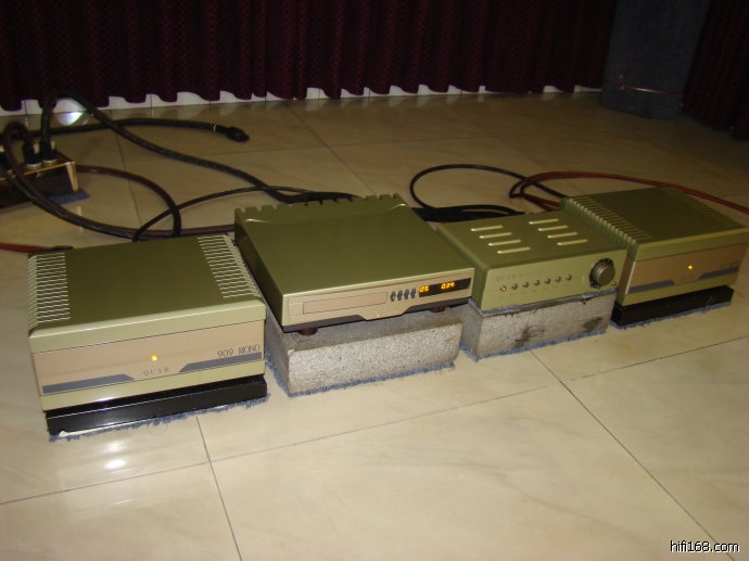

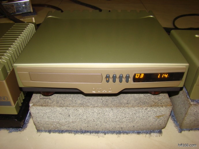

解析力不足。是否源于音源(国都 QUAD)?所有器材的石板垫材下都有地毯(包括音箱),严重降低系统解析力,要去除。
当务之急:
处理好音场和离箱感问题。建议:重新摆位(喇叭后移,减少对后级功率的消耗),并在皇帝位后面加一屏风,以期增加喇叭的第一反射音。
推荐:
自以为,是否搭配美式的功放和音源更容易榨取出B&W803的潜能,比如:Krell。不过主人家是以听流行和人声较多(选择欧式的器材不一定是错误的)。
注:今次时间紧张,没机会鉴赏到老李的世霸 sonus faber(toy tower)。
器材配置:
喇叭:B&W803 / 世霸 sonus faber(toy tower)

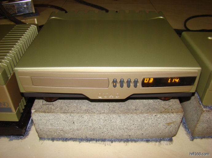

CD机:国都 QUAD 99 CDP-2

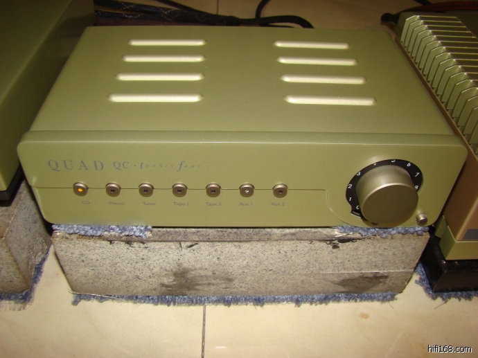

前级:国都 QUAD QC.Twenty Four
后级:国都 QUAD 909,单端,300W,AB类

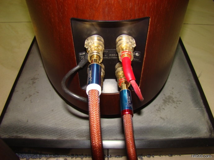

喇叭线:MA-1(超时空 1 号)
信号线:银彩土炮。
电源线:日立/英国土炮
电源排插:英国 MS HD Power

全套国都。好器材。下面垫厚石头,看起来不错,为什么不直接放在地上呢,siltech有土炮线啊?

英国器材用厚暖掩盖失真,音场弱,低频不扎实,细节偏少,正是数码失真的典型特征。

这两个东西搞到一块不会有好结果的。就经验,保留音箱的话,改用高文功放来推。保留功放的话,用来推单拿音箱。只有这样才会有好结果。

喇叭线是麦迪逊的
