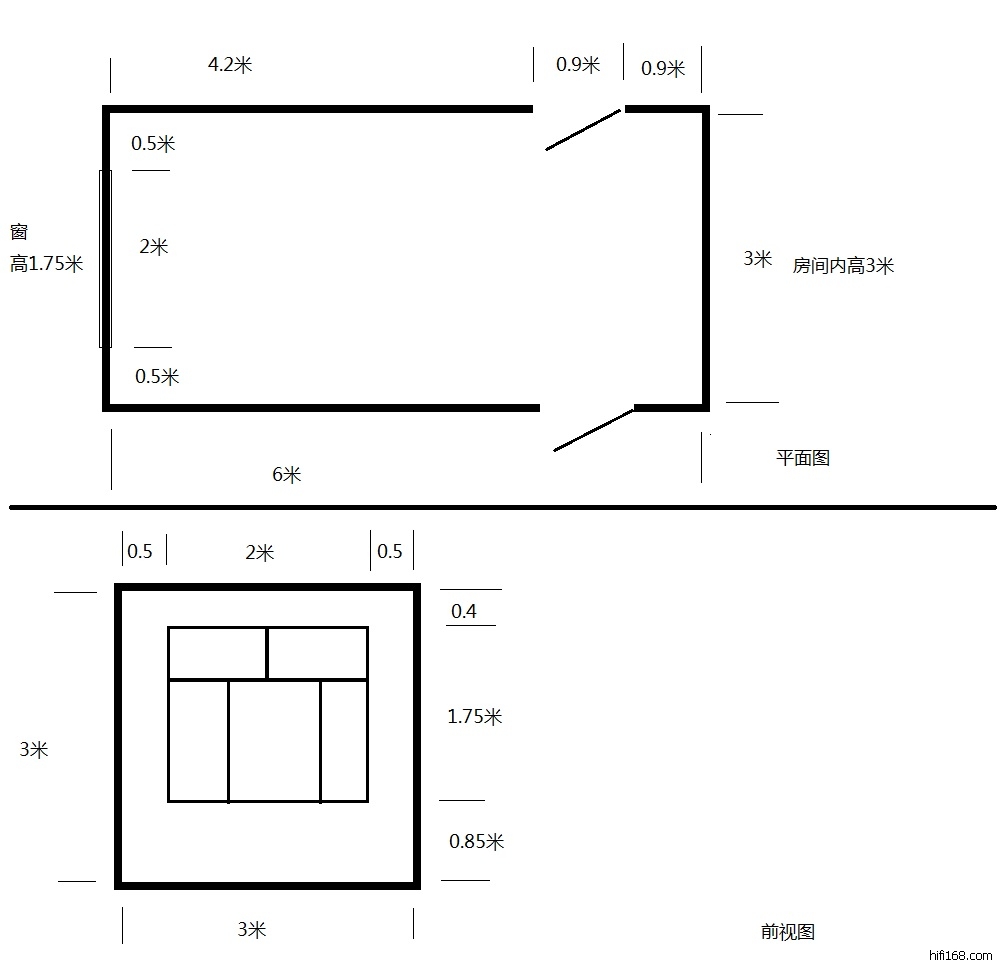

公司装修办公楼,能腾出个房间我想做成视听室,想问一下尺寸合不合适~
房间长6米宽3米高3米,四面白墙平顶。前边有窗,见图。
目前用的器材是 唯美2号 钢琴漆 功放是 天逸ad3d 音源是台电脑
上边的器材现在一直放在家里客厅,可是家人嫌吵,客厅环境也不行,几乎没有声场。
现在想如果这间房间可以的话就搬过来在公司听。将来想再增加一套5.1的影院系统顺便看看电影
想问一下这个房间是否合适用来听音乐看电影?
如果房顶和墙面需要处理的话怎样处理比较好?
多谢各位~~!

长度可以,宽度最好4米左右,3米太窄了哦!

有这么好的空间听音乐很不错罗!工业上的黄金比例是:1:1.618,也就是说宽是长的0.618,高是宽的0.618,好象是这样,不知有没有记错.

长*宽*高成整数比例绝对出不了好声。

这个聆听空间非常不错,若是独立聆听空间更是绝佳的;聆听空间宁长勿短,切忌:接近正方形的聆听空间。关键要处理正面窗口,尽量用石膏板做两扇门,活动的、走导轨。内部所有的吸音或扩散板切忌给固定,以便声音微调。

理论上是对的,但还是要把音箱摆上听听在反复调整
