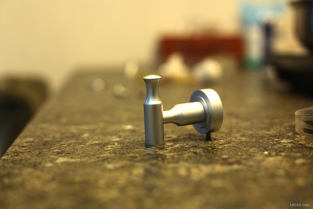

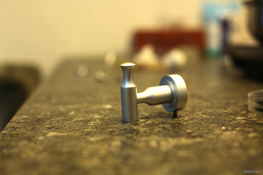

找到参照物,就准备动手做。首先得找个做把手的东西,翻来翻去翻出个这个,买回来就没用过的挂衣钩。
jpg(2012/11/16 23:31:17 上传)

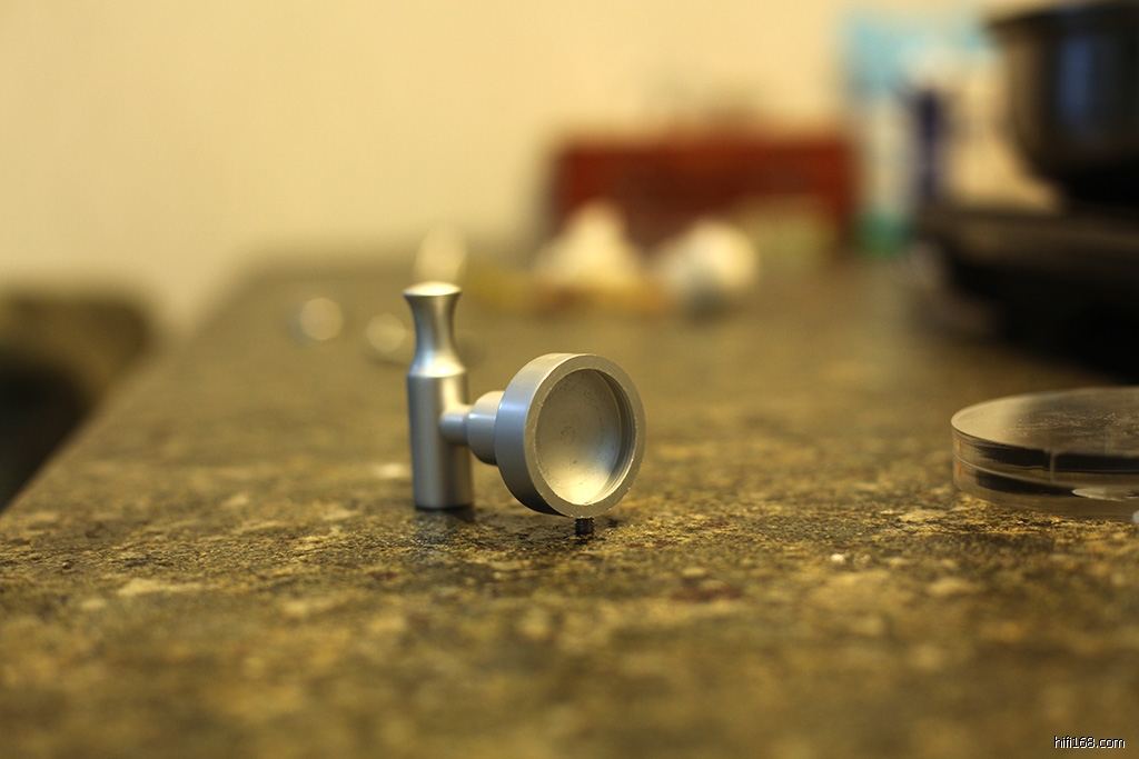

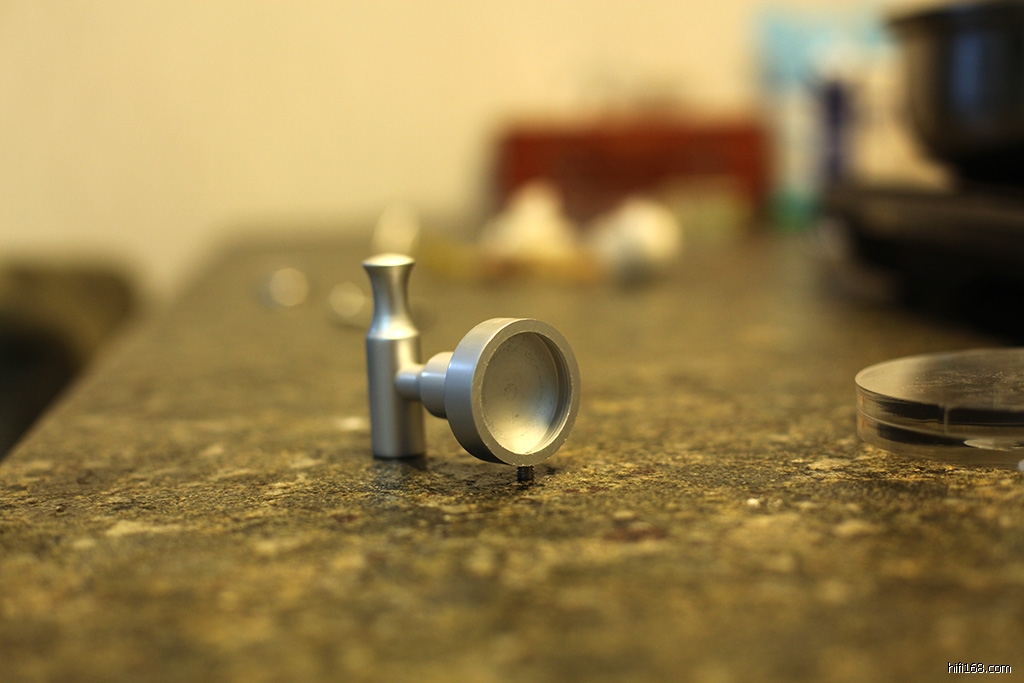

能不能利用呢?看看后面,这里是通过一个卡件固定在墙上的,有它就有办法。
jpg(2012/11/16 23:33:21 上传)

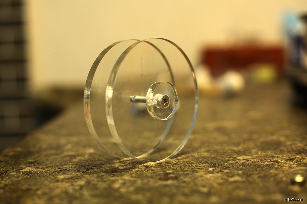

接下来是到牌匾加工店加工两个圆盘,直径106mm,中心打孔6mm,厚度8mm(这个根据自己的情况,我是按卡件的尺寸定的),由于店里没有此厚度的其他材料,于是做了水晶玻璃的,漂亮倒是挺漂亮,就是硬度太大,给后期加工带来麻烦。
jpg(2012/11/16 23:39:18 上传)

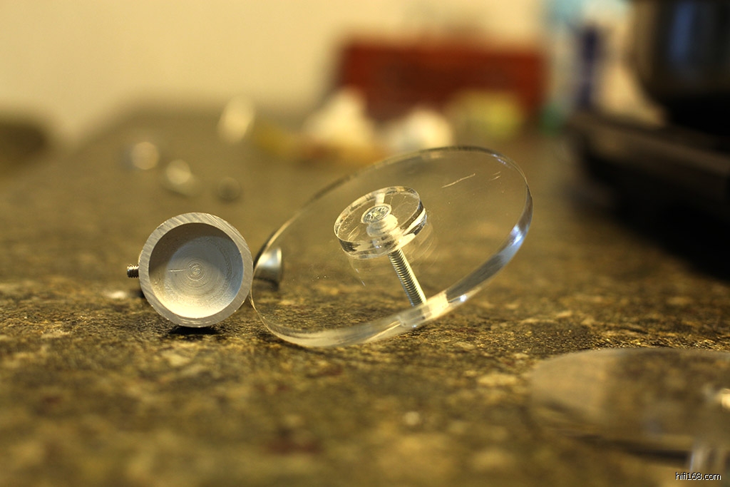

后期加工主要是这个,上螺丝。为了保证螺丝帽及另一边的螺母不露出来,需要将孔周围扩大。
jpg(2012/11/16 23:43:04 上传)

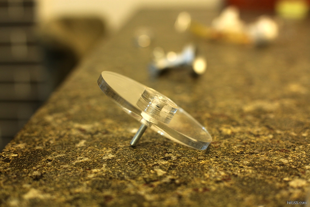

这个是用于固定的卡件,直径32mm的水晶玻璃圆盘,和其中一个大盘粘在一起。从上面那张图可以看到,卡件侧面还打了一个小孔,是用来固定攻丝的。
jpg(2012/11/16 23:45:38 上传)

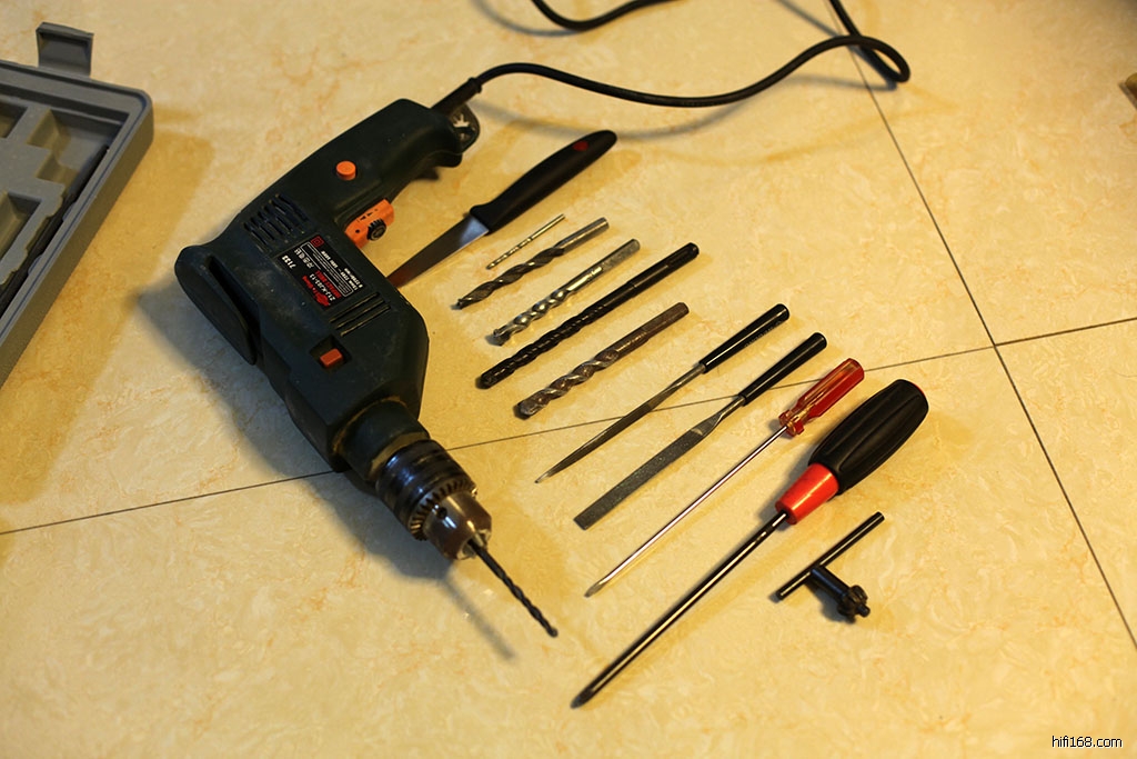

为做这些工作,动用了这么多工具。由于钻头没有一个合适的,不是大就是小,所以先用小的打一点,再用大的旷一旷。要有一把刻章刀,给螺母打六边形孔可能就会简单些。
jpg(2012/11/16 23:51:59 上传)
