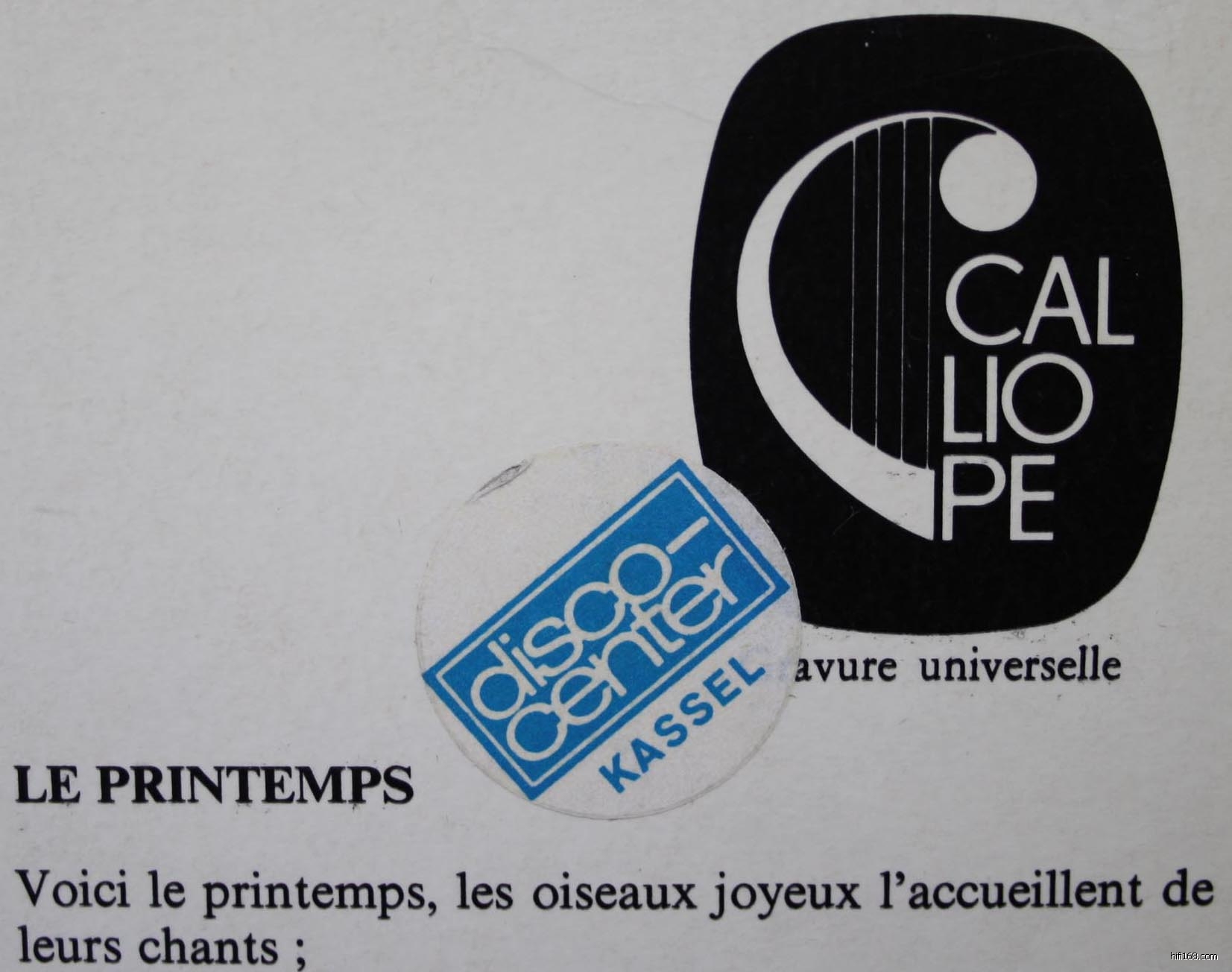

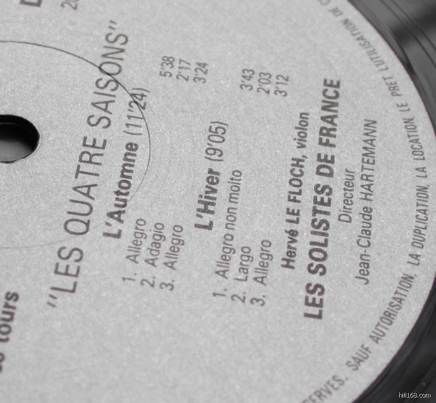

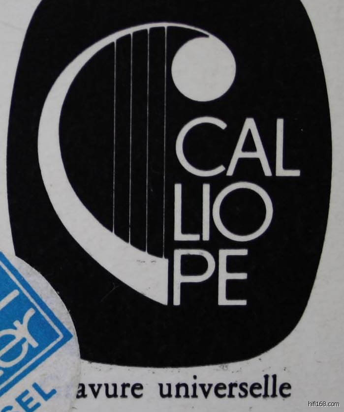

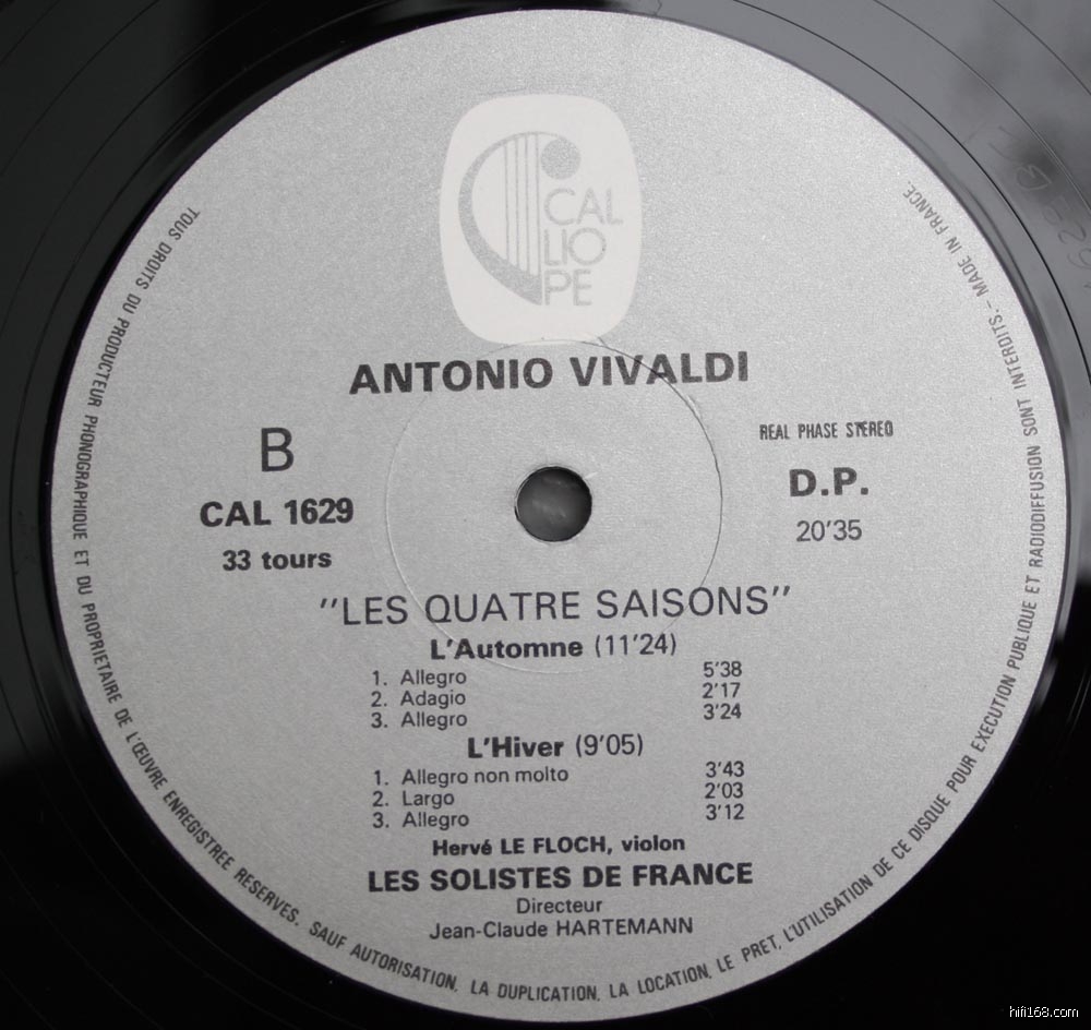

之前找到的5张Calliope的唱片是1971到1975年发行,盘标是红色,没有参考性。
刚才,我找到一张Calliope 1980年的唱片,盘芯和Navarra的一样,是灰色。我在室外天光下,照了些细部图,小李和Stratus假如没有灰色盘芯Calliope唱片的话,可以做一参照。
肉眼观看,可以看到盘芯上非常浅的圆圈,不明显,照相我尝试了不同角度。
背后的Calliope盘标,我也照了相,如果卖家是伪造的,应该用的是精确扫描,我想清晰度上不至于那么高。

122#
看楼上的图片,第二张和第三张也有BRUCE手上那张类似的圆圈,至于程度仅仅从照片上无法判断.
BRUCE手上和BRUCE提供的EBAY上法国佬卖的的盘芯相差就比较大,难道是二者拍照的差异.
