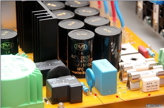

请上图,我要学习下,或给我的帖子http://bbs.hifi168.com/showtopic-209667.aspx以建议,谢谢!
箭头处处理过没有?这里什么作用?

原帖由 kick 于 2012-11-23 17:59:00 发表
箭头处处理过没有?这里......
4uf的rifa换了。滤波的

电源线进去后,进行处理前的  A火线与零线间并的电容  以及  B火线、零线与地线间并的瓷片电容,能不能取掉比较下?
有的在A、B间的火线和零线上还加了个线圈,这实际上相当于射频滤波器。
27#
把Y电容,接在输出端的插座上的多余的插孔行不行?
或接在里面输出端的插座里面的接线处。

原帖由 kick 于 2012-12-6 15:40:00 发表
或接在里面输出端的插座里面的接线处。
一样

只接Y电容,不接X电容可以吗?
Y电容推荐什么?请给个链接,谢谢!

原帖由 kick 于 2012-12-7 12:54:00 发表
只接Y电容,不接X电容可以吗?
Y电容推荐什么?请给个链接,谢谢!
对声音的影响,零火间的电容作用更明显
