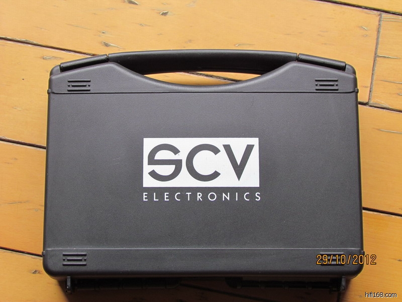

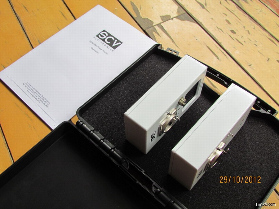

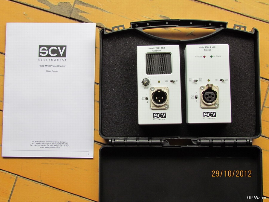

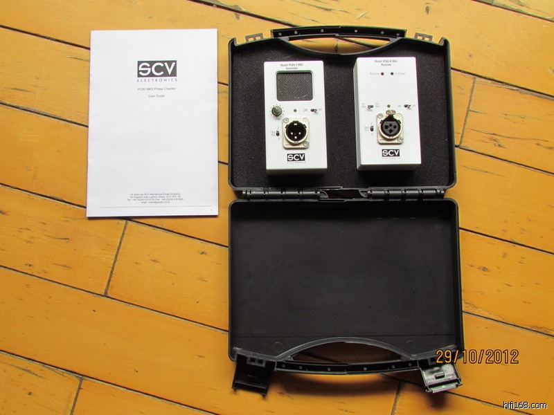

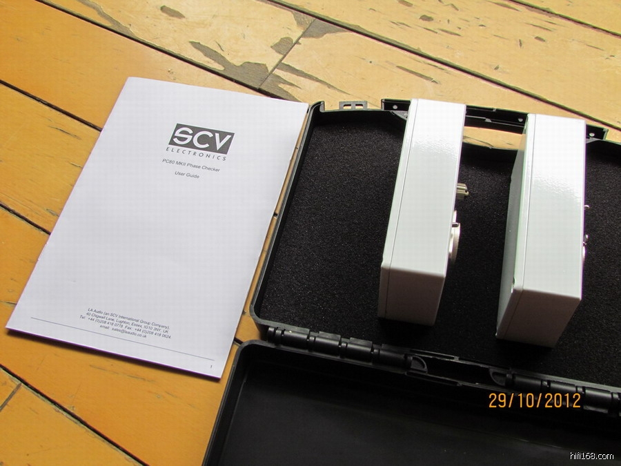

(1)SCV PC-80E音响相位测试仪的专业级的塑胶防水、防震包装工具箱:

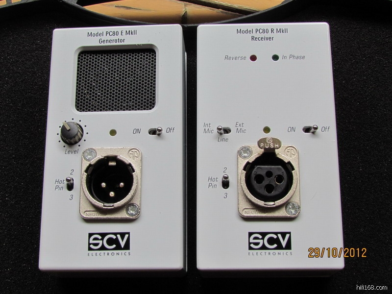

(2)SCV PC-80E音响相位测试仪的庐山真貌:(PC80E MK2 Generator信号发生器【图左】+PC80E MK2 Receiver信号接收器【图右】)

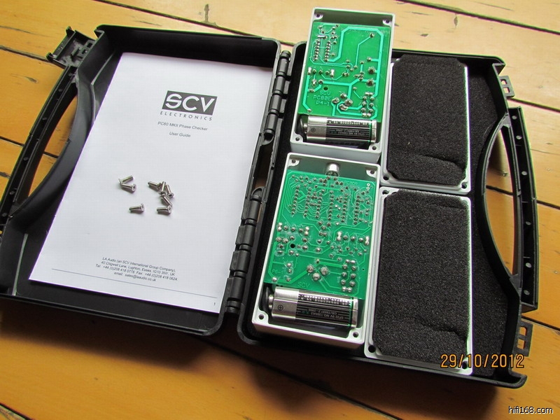

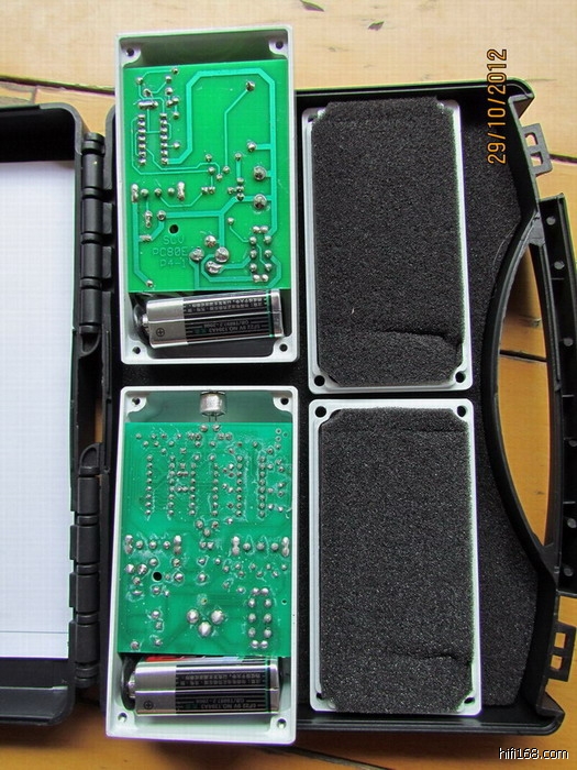

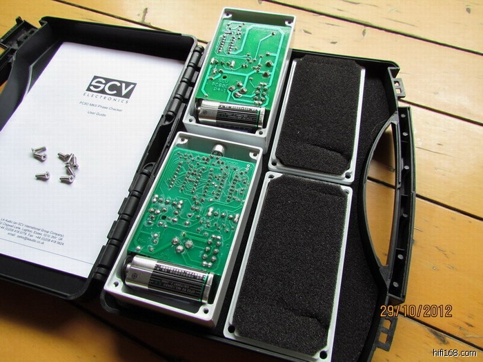

(3)SCV PC-80E音响相位测试仪的内部结构图片:(可见那坚固的铝制外壳)

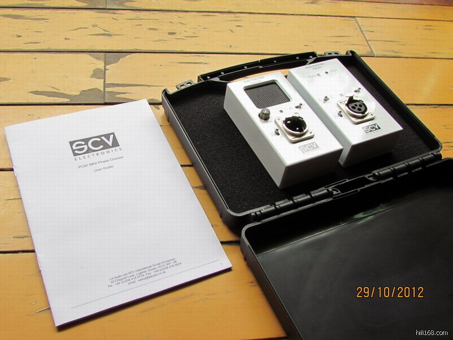

(4)SCV PC-80E音响相位测试仪的使用说明书:
英国SCV PC-80E专业音响相位测试仪使用方法说明
【英国SCV PC-80E专业音响相位测试仪使用方法:】
SCV PC-80E音响相位测试仪其实是一款很实用的测试仪器。它是由一个信号发生器(PC80E MK2 Generator)和一个信号接收器(PC80E MK2 Receiver)所组成。
使用的具体方法与布骤如下:
(1)首先用一条平衡信号线将信号发生器(PC80E MK2 Generator)与音响系统的前级放大器相连接(即:用一条平衡信号线连接信号发生器(PC80E MK2 Generator)的输出端子与前级放大器的左右声道中的其中一个声道的信号输入端子;若前级放大器的信号输入端子为RCA输入端子,则需要使用一个BALANCED转RCA的转换插头)
(2)打开信号发生器(PC80E MK2 Generator)的电源开关,将要测试的喇叭单元(音箱)与音响系统的前、后级放大器连接好,分别打开音响系统的前、后级放大器的电源开关,调节信号发生器(PC80E MK2 Generator)的音量输出与音响系统的前级放大器的音量输出至恰当的音压(音量)此时,就可以听到喇叭单元所发出的“卜”“卜”“卜”……的连续间断的声音;
(3)打开信号接收器(PC80E MK2 Receiver)的电源开关,手持信号接收器(PC80E MK2 Receiver)将其内置的麦克风口对准要测试的喇叭单元(尽量接近要测试的喇叭单元)此时,你就会看到信号接收器(PC80E MK2 Receiver)上面的指示灯会跟随喇叭单元所发出的“卜”“卜”“卜”响声而发出红色与绿色的闪光……
(4)当你看到:(一)连续两绿一红的闪光时,表明喇叭单元处于正相的工作状态;(二)连续两红一绿的闪光时,表明喇叭单元处于反相的工作状态;
(5)测试完这个声道之后再用同样方法测试另一个声道……(拔出之前接入前级的接线再接入另一个声道即可)
SCV PC-80E音响相位测试仪:(PC80E MK2 Generator信号发生器【图左】+PC80E MK2 Receiver信号接收器【图右】)
