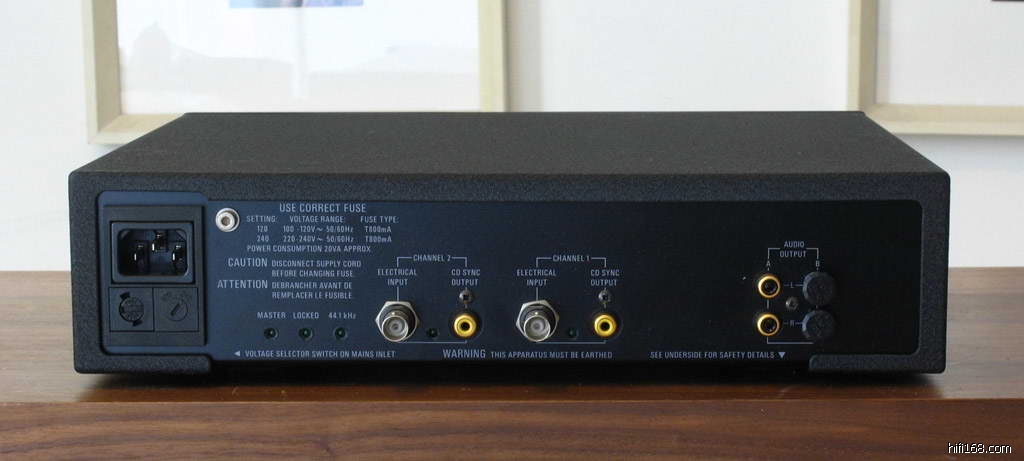

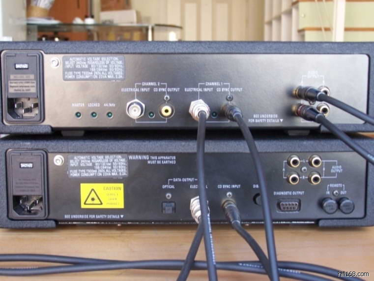

linn的karik转盘连接NUMERIK解码,除了一条BNC口的同轴线外,还有“
cd sync output
”和“
cd sync input
”,如图,要用一条时钟同步线来连接,但我接手的机器上已经没有原配的线了。在淘宝上也没有这个线卖,问卖家这条时钟同步线是什么线。卖家也不是太清楚,开始说是信号线,后来又说是同轴线。请大家给个答案,急等啊。多谢了。

咨询了淘宝上的一些卖家,好像这个时钟同步线就是75欧的同轴线吧。我的解码是开关电源的版本。
107613
after
632
667
2007-04-30
after
2012-10-28 10:24
一些得到的答复:
时钟线一般看它是什么接头的;有些是SMA的,有些是BNC的;
通常BNC接口的多,BNC接口的用数字音频同轴线就可以;就是传一个频率;
如果是给DSP提供时钟的话就要高频特性好一点的数字音频同轴线;
因为大部分频率是11.2896MHz/16.9344MHz/33.8688MHz之类的;
如果是WORD CLOCK就比较低频率,一般就是44.1k/96k/192k之类的;
这个高频特性一般的数字音频同轴线都可以;
时钟线最好别太长,因为时钟不同于音频,时钟是越准越好。
