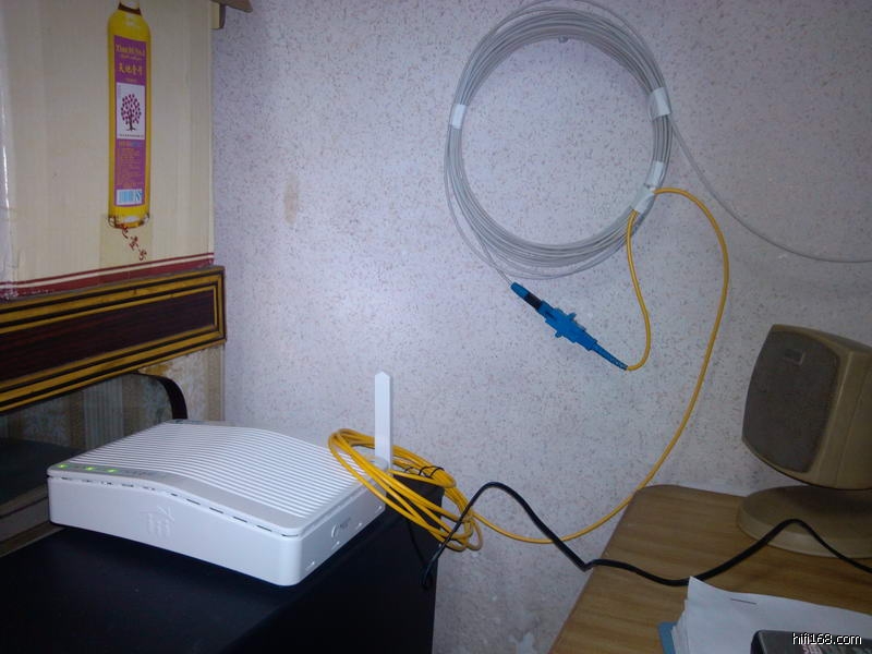

父母家刚被作为试点免费升级到20M光纤进户,我专门留意的工作人员对光纤的链接方法,原来非常的简单,把光纤拉进来后用图中蓝色的接件直接套上光纤上就可以,无需任何熔接。

光纤与光纤连接一般是做熔接,两根光纤用熔接机熔接,是比较专业的活,熔接完了后要做光衰减测试通过才行。主干网和入户光纤的衰减标准相差很大。熔接机几万到十几万一台。两根光纤相连接,也有冷接的方式,两根光纤放在一个精度非常高的冷接子里面,两根光纤对得非常精准。
麻子这个是接头出问题,这个接头有点像FC接头,好像没有冷接头,接头出问题了,一般没法现场做接头,要去工厂里做。上面Ken哥家里蓝色的那个是SC接头,SC接头有冷接头,可以现场做接头。
