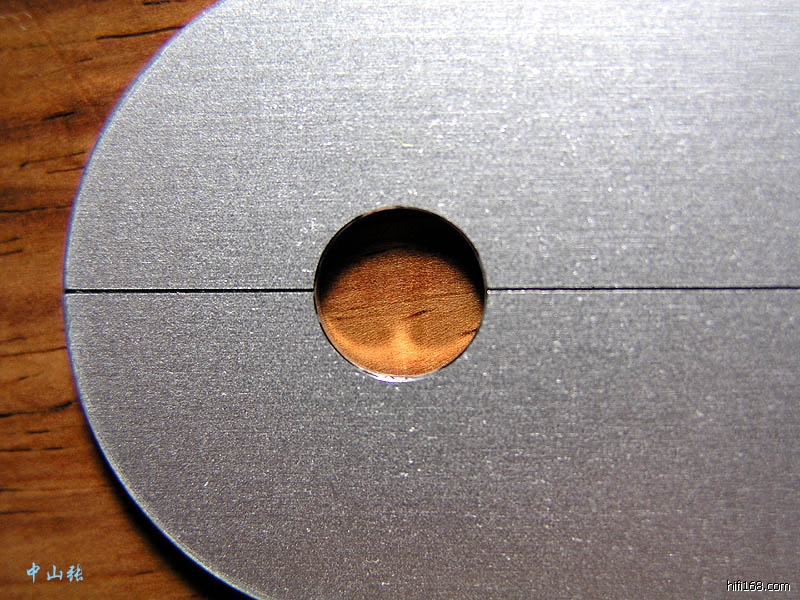

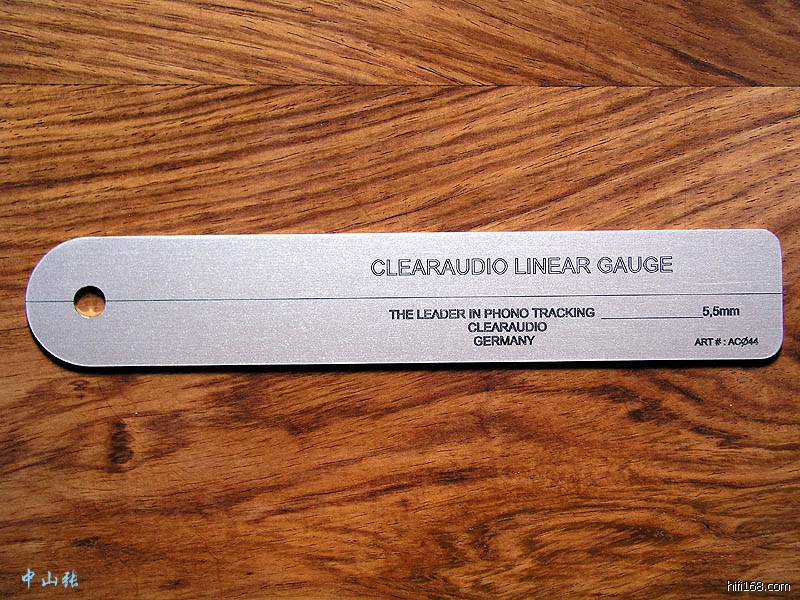

這幾天在調整直線臂,發現個怪問題不得其解。
我用常見的白盤畫的切線調整唱頭,在VTA標準的情況下,應該是調整針尖落在切線上還是落在比切線稍長,長多少?
因為我曾經見過Clearaudio的調整規尺,落針的線也是比切線稍長一點的,手邊沒有這樣的規尺,大概是大多少呢?0.5mm還是1mm?
不会啊,落针的线与切线是一至的。
最后编辑中山张 最后编辑于 2012-10-23 11:49:03

对了,往前一点是不是为了增加循迹力啊,肯定是在轴线才没有循迹误差,往前就会产生循迹误差。

謝謝張兄,原來那外面的線是看唱頭殼的。

回复 14# hpstudio 的帖子
原帖由 hpstudio 于 2012-10-23 12:01:00 发表
謝謝張兄,原來那外面的線是看唱頭殼的。
不用客气!调教正切臂最好先加了针压调对了 VTA 先,最后才调整针尖的正切线。这是最快速的做法。
