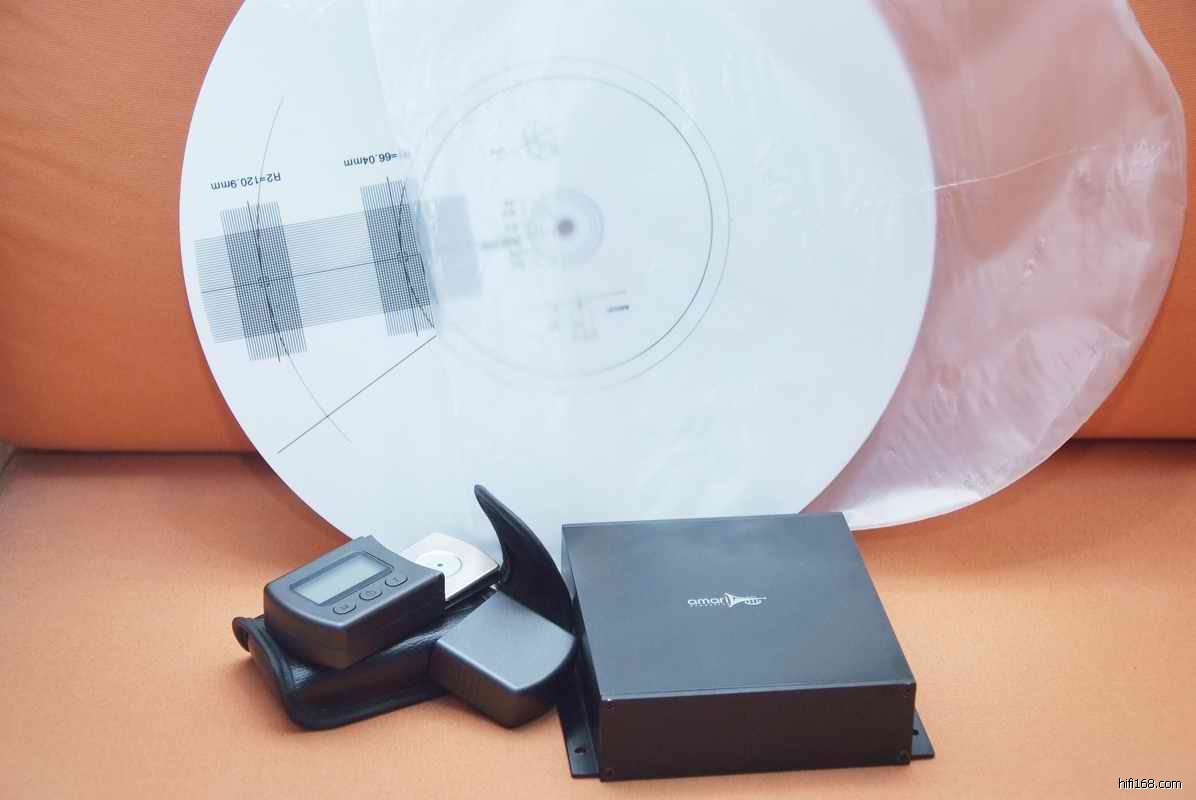

回复 1# wkf_1 的帖子
兄弟!麻烦你去找一找lp调整盘来重新调整唱头啊!你讲的问题很明显就是唱头的A---B两点没有调整到同时一致啊!
30#
唱头针压标,LP调整盘都需要具备的。
jpg(2012/10/19 7:44:56 上传)
