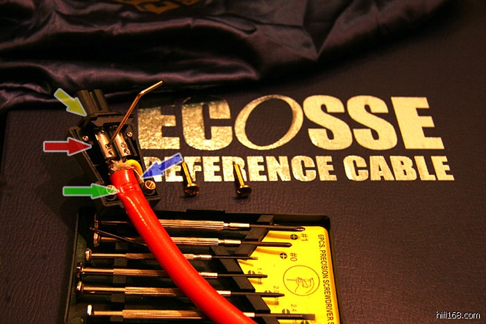

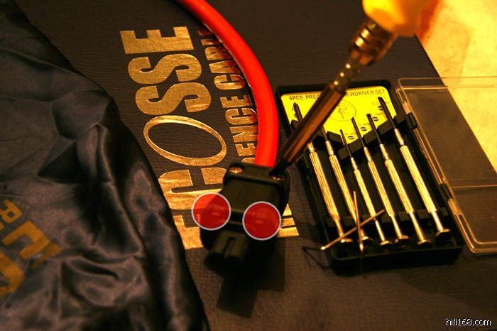

图来了。古河8字头插。其实,很简单,不需要焊接的。注意几个关键点。
1)正品古河头,都有安装说明书,安装步骤很详细了。并配有一个小六角扳手,用于接线螺丝的固紧,别跟包装一起丢了,妥善放好,方便以后更换线材。
2)古河头,两颗螺丝是和一个金属套筒配套的,安装的时候,别忘记先把套筒放进去,再紧固螺丝。

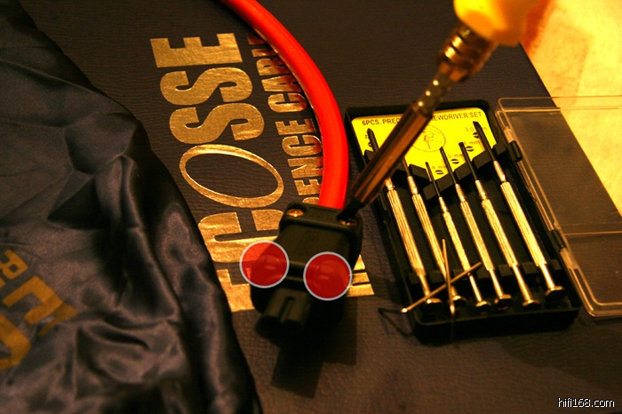

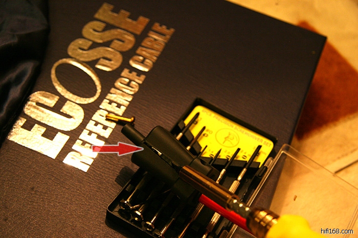

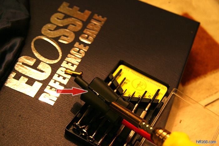

3)拆开头的时候,注意尾差头部2个卡口,用一字螺丝批从侧面缝隙插入,左右旋转,轻轻掰开,不要用大力,用巧力,破坏外观就不好了。古河的尾插质感很好,抓在手上很有弹性。

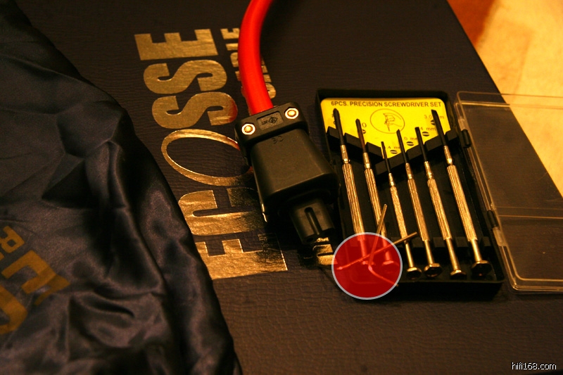

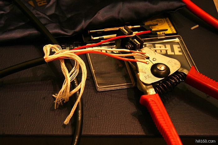

4)拆开后,可以看到尾插的火线和零线金属部件,这个部件有3个固紧螺丝,需要使用小六角扳手,先松开。由于,尾插只有火线和零线,没地线,而一般电源线都有三根,因此,地线(黄色)就闲置,可剪短后,并绝缘封口后,放在一边,为了美观,一起装入尾插内。对于多股电源线,建议使用剥线钳,安全剥线,避免弄断任何一股(少一股,就少了一段通电面积);剥线的长度,需要计算插入金属部件的长度,越准确越好,最好完全插入后,胶皮紧贴金属部件,这个有些难度,操作起来需要熟练几次,才能完美。尽可能完美插入的目的,还有一个作用,让外胶皮能给外壳压住(注意线材的压痕),这样能确保大力插拔插头的时候,不至于直接拉扯线材,确保安全使用,切记,这点很关键。
艺康斯大红是多股的,而且金属丝很坚硬,整体很粗壮,古河的金属插口相对秀气了,当时,花了不少力气塞进去。
由于当时金属螺丝上的太紧,就不进一步拆开了,按上面的步骤安装,给点耐心就OK了。昨晚,顺便做了两条环绕音箱线,后续的制作步骤可以参考。

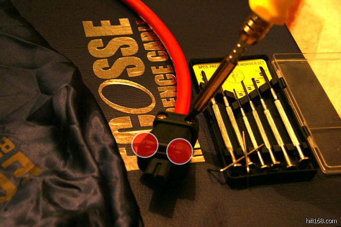

最后一张图说明下:黄色箭头,尾插头部的2个卡口部件(对应第一张图的2个红点),安装和拆卸需注意;红色箭头,3个紧固螺丝,一个藏在里面,别忘记紧固;蓝色箭头,闲置的地线,剪短,并做绝缘处理;绿色箭头,线材外胶皮需要让古河头压住(观察压痕)。安装完成后,用力拉线材,应该看不到任何松动的。

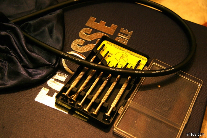

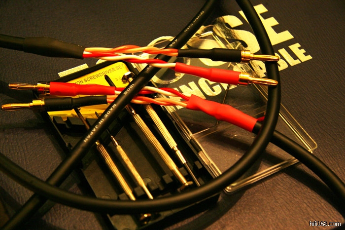

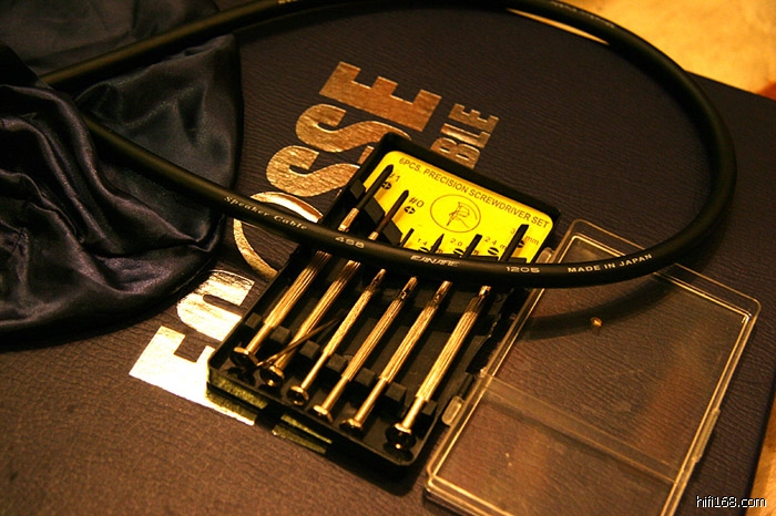

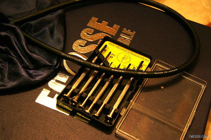

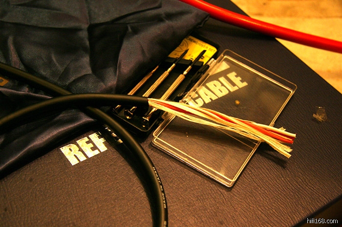

最近在调整多声道系统,顺便做DIY了2条环绕线,同样,不用任何焊接,做个参考,就不多说了。看图说话,其实很简单的。偶尔,DIY下也很有乐趣。
线材:日本 佳耐美 CANARE,做环绕音箱线的首选,采用双股缠绕,单只多股约1.3平方,双股就2.6平米了,带外保护套,线身柔软,预埋也很放心;香蕉头 百威。

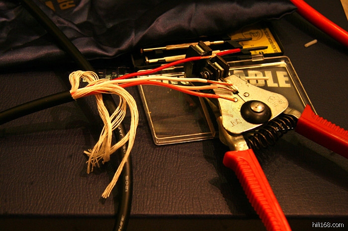

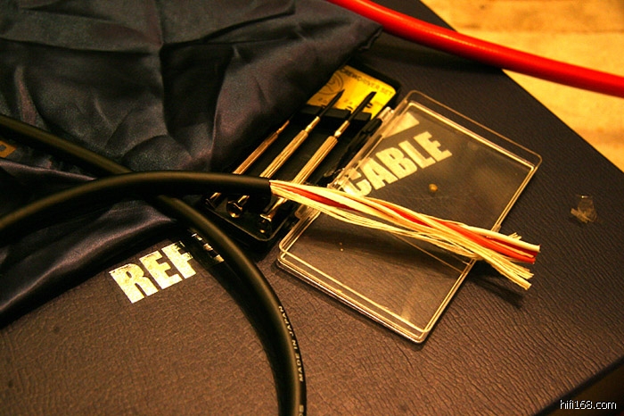

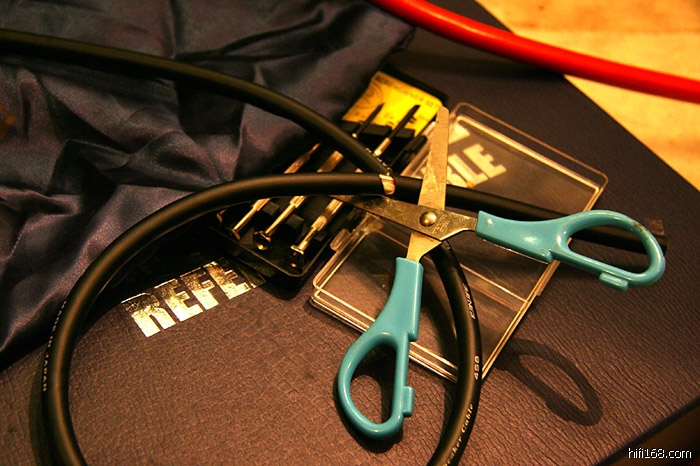

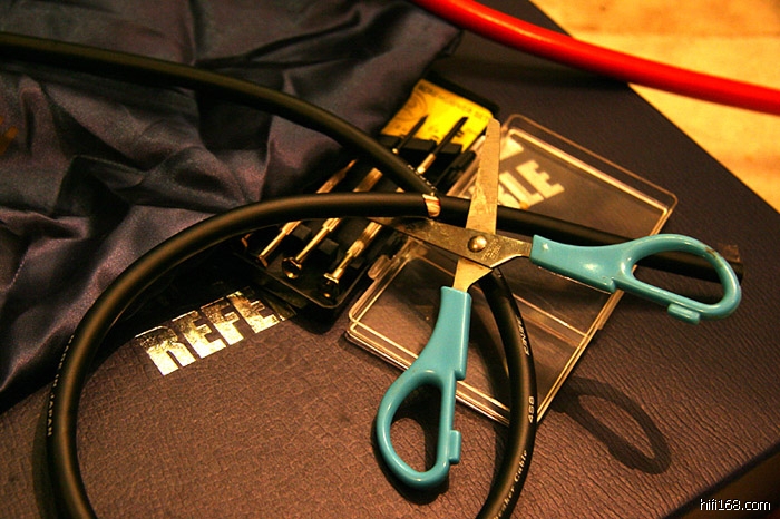

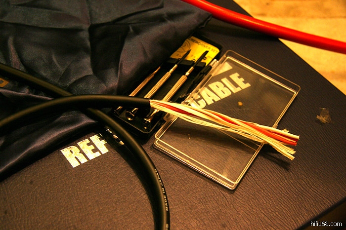

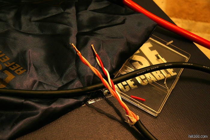

1)开剪。注意别伤了内部线材就OK。

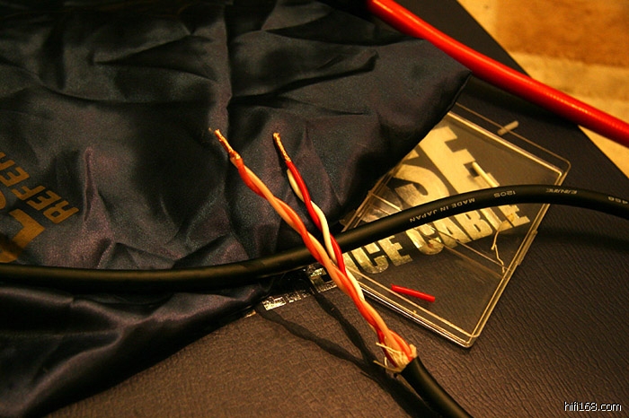

2)用剥线钳,对于多股线,较安全。单股,用剪刀或打火机即可。长度一致,便于绞合。
jpg(2013/2/27 10:18:18 上传)

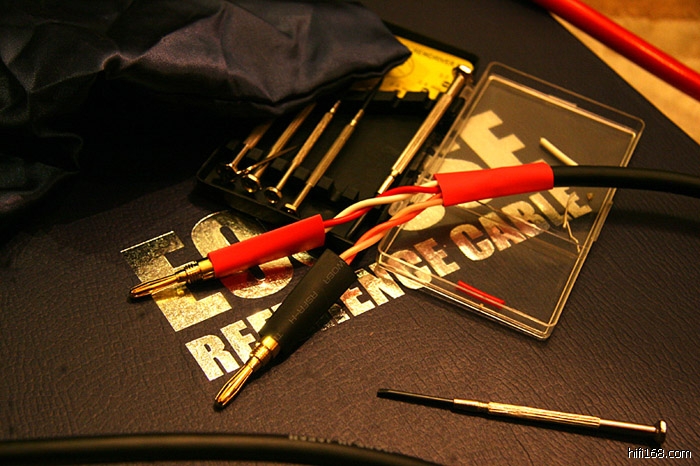

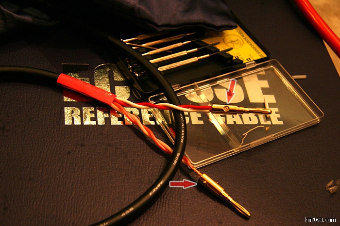

双根绞合后,接香蕉头,上下两颗螺丝,先下后上。尽量一插到底,线材外套紧抵住香蕉头,不外露金属铜线,减少氧化环节。

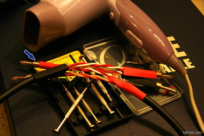

上套,热缩管,区分正负颜色(红正负黑)。环绕线还需要做左右(RL)的区分,后面那条热缩管,左为红色,右为黑色。
为避免以后螺丝松动,习惯,做一头后,放下,做另一头,然后回来,再紧固一次螺丝,确保以后不用返工,麻烦。
电吹风伺候,让热缩管紧缩固紧,两个方法。一是全包,连金属帽都包住;二是半裸,金属帽也带有红、黑标志,外观也好看些。
想让热缩管加快固紧的话,口诀是:紧贴、热吻,抽动,夹紧。。别让电吹风离开超过2厘米,要不间歇的移开电吹风,别把信号线外皮给融化了。。激情过后,就会很爽了。

完成,收工。25米,做2条等距离环绕线,刚刚好,开声,环绕底气足多了,那细节,那力度。。哈哈,自恋哈。

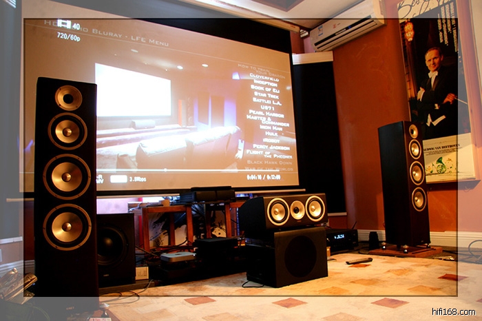

小开声,试了哈,多声道加双炮,简单摆位,没怎么调整的情况下,效果已经不错了。多声道调试,比双声道要复杂的多,很多方法和方式也在摸索之中,好在多声道相比HFI双声道,有一个国际认可的标准,也有比较专业的调试、测试软硬件作为辅助,相比双声道靠“耳朵”,我赶脚多声道的声音更“客观”。这套东西更多的是为了满足聆听SACD和观看蓝光音乐会使用,HIFI和AV如何兼顾,如何让枪炮和管弦乐交会融合,近期会另开一贴,包含空间布局、器材选择、声学测试、线材、避震和单体、横向对比、网络应用等等,一样是从零开始,step by step。
