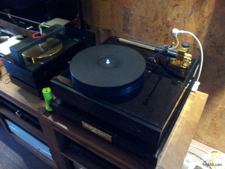

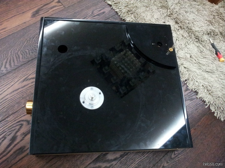

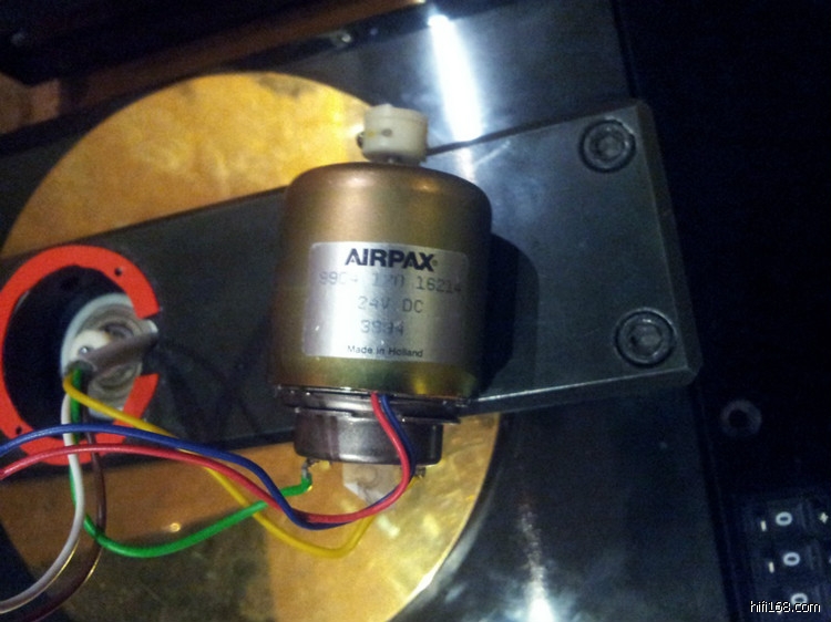

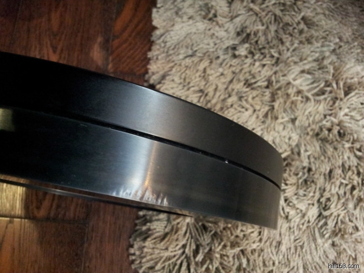

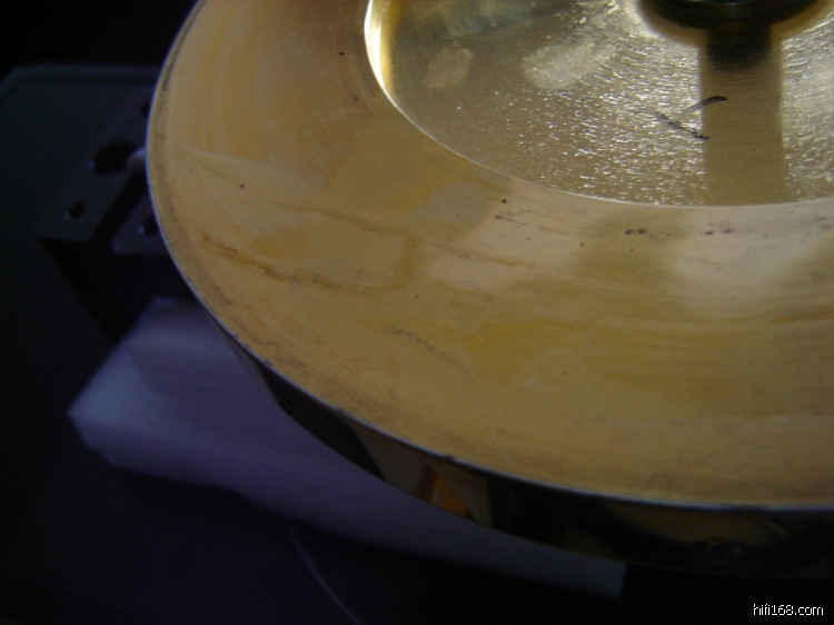

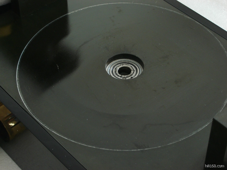

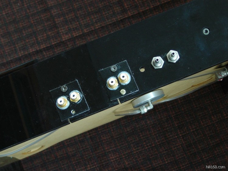

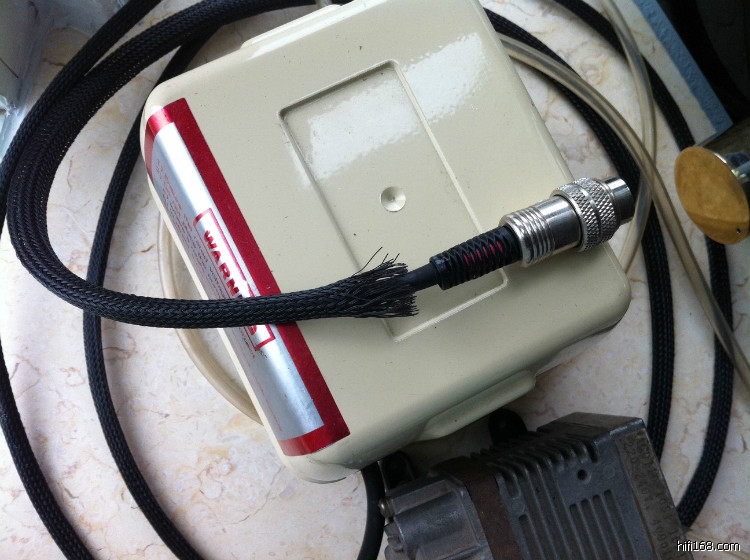

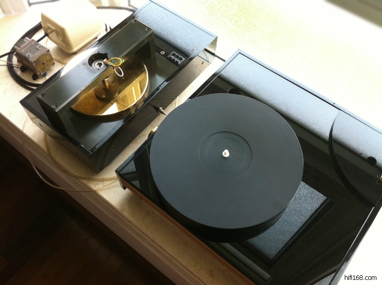

前不久一位超级烧友从国外买了一台“空军一号”,遗憾的是包装和运输问题造成机器受损。接到他的求助电话,我欣然接受为他修理“空军一号”。
这是一次可以零距离接触空军一号机会,不仅给朋友解决问题,对我来说更重要的是可以学习到更多的东西。

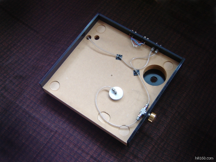

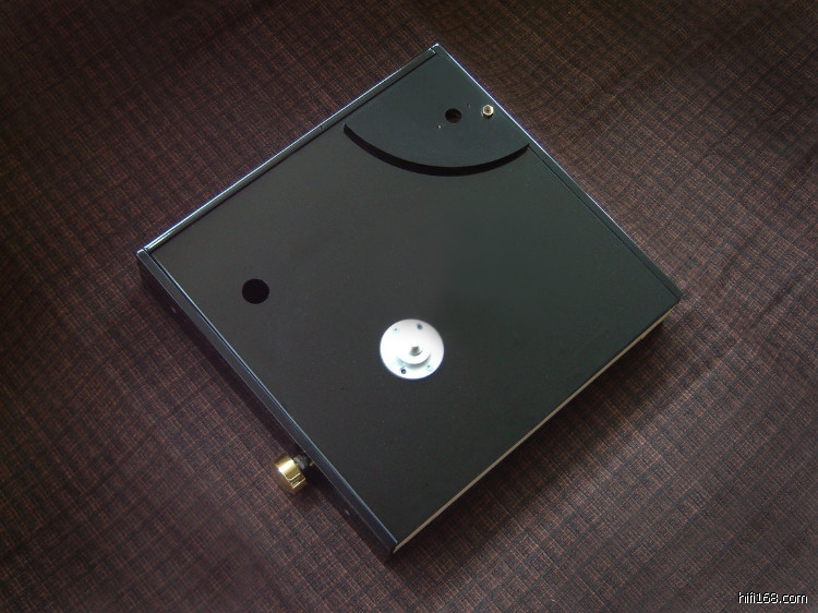

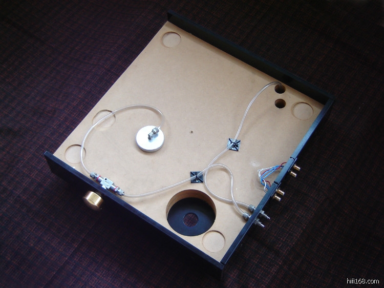

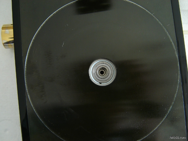

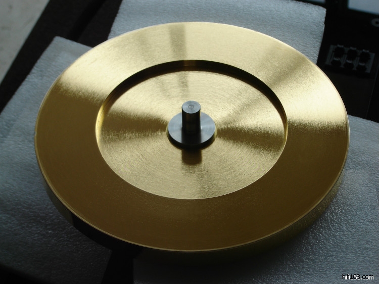

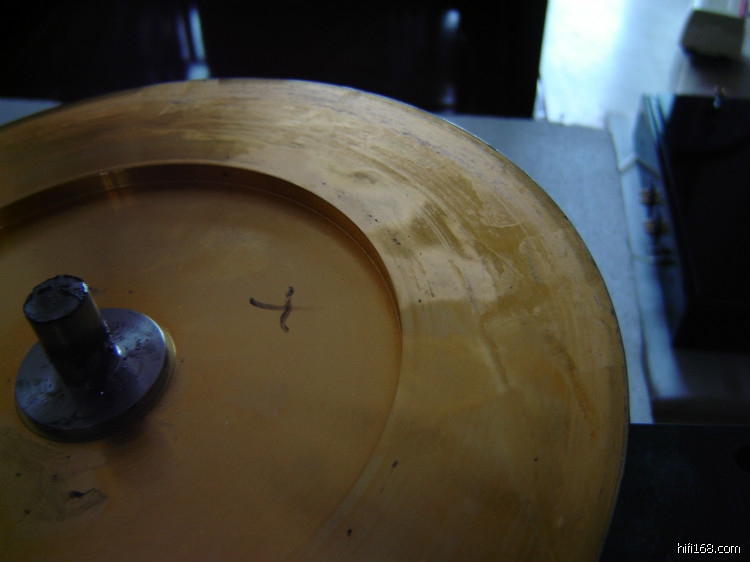

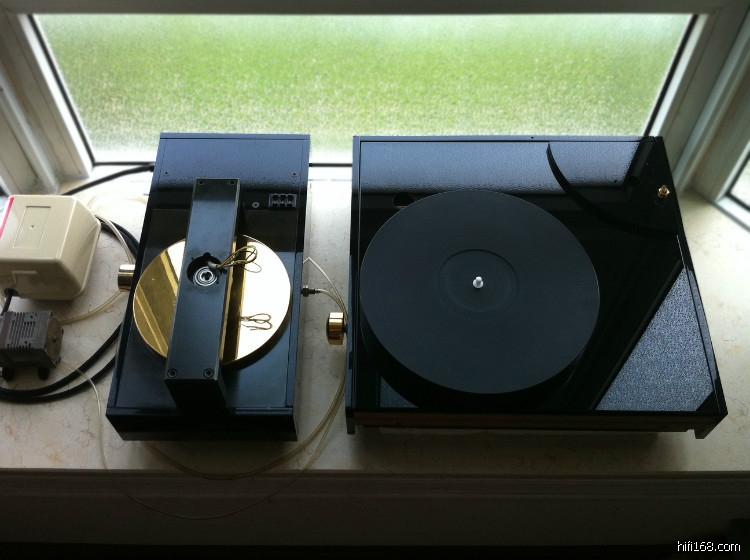

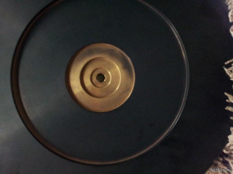

“空军一号”的转盘和一体机参考唱盘的转盘是一样的,不同的是一体机参考唱盘的马达安装在转盘底座内。

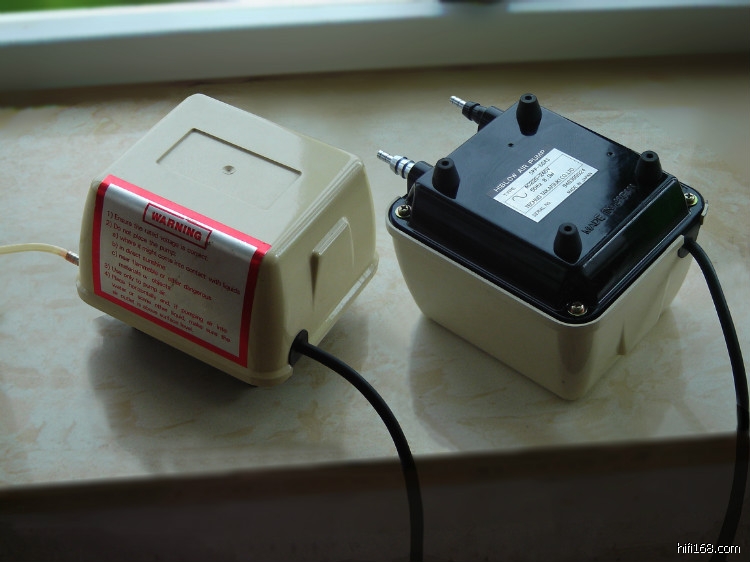

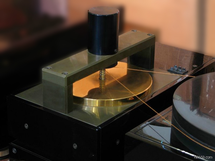

而“空军一号”的马达是分体式的气浮飞轮马达。

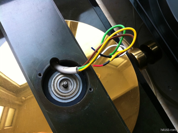

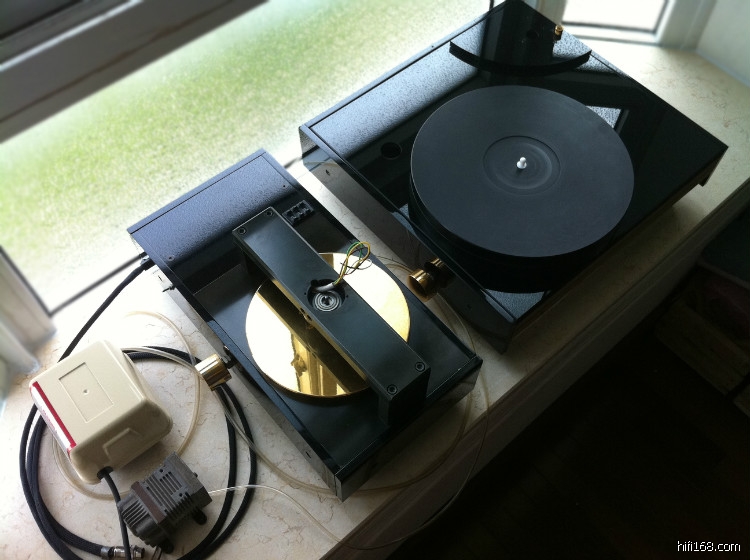

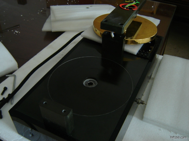

这套系统就是一体机参考唱盘升级“空军一号”,拆去参考唱盘内的马达(唱盘台面的左后方还能够看到一体机安装马达轴头的圆孔)。
另配一件分体式的气浮飞轮马达即可。

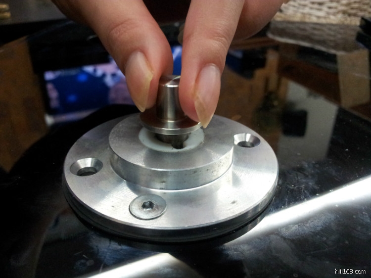

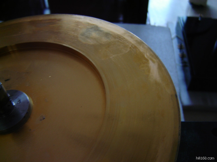

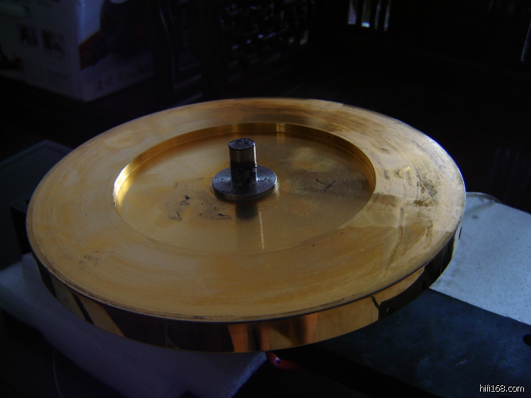

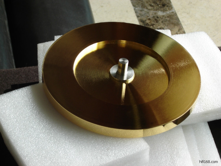

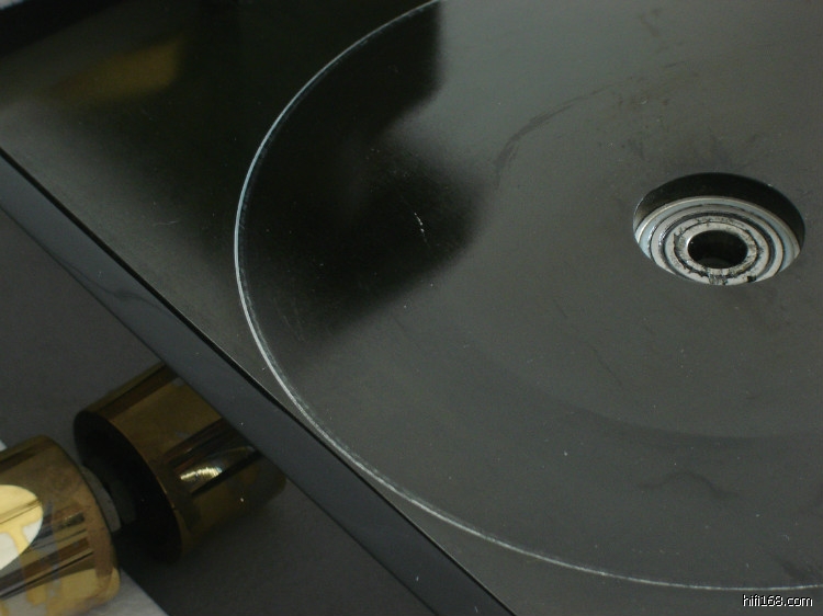

仔细分析了“空军一号”转盘的气浮轴承结构,其工作原理与MICRO SEIKI SX-8000的基本一样。只是细节处理有所不同。
