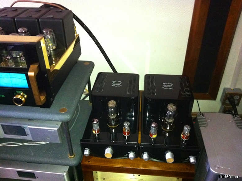

自用,全新一样,无瑕疵(见图),带原包装,明盘17000,放大管及整流管 均已升级为创世瑰丽金管(原配全真6SN7普通管和曙光整流管 已处理掉,实际听感创世瑰丽金管 远胜跟机管,升级管子就花费了1700元, 但确实值),音色及控制力兼备的国产211顶级制品。
(175.80 K)
2012/10/3 9:14:26
(181.73 K)
2012/10/3 9:14:26
天进211工艺介绍
在众多电子管中,211的线性是非常优秀的 ,反映在声音表现上其临场感无比优异,这也是发烧友疯狂追崇211的重要原因。由于211是一只典型的钍钨灯丝直热式三极管,最适合在高压工作,其特点是:电压越高。发射能力越强,功输出率越大,动态和线性越好。211的最高电压是1250V此时的输出功率为19W, 1000V此时的输出功率为12W,750V此时的功率只有5.6W。不可否认,当最高电压是1250V此时的输出功率为19W时211动态和线性是最好的,但是一般电子管根本长期承受不了这高的电压。于是我们经过反复实验选取B+电压为1100V,这样距离211最高电压还差150(余量相当充足),既保证了电子管安全性。又将其动态和线性挖掘极致。
但是给这么高的电压,电子管虽然安全了,但对输出变压器的绝缘度提出了非常高的要求。试想1100V的高压,在211工作区间,当大动态来临时其峰值电压有可能超过3000V,那么你的输出变压器耐压必须超过4000V,才有耐用性和可靠性。还有一点就绝缘度越高频响越难作宽,这一点非常矛盾,我们通过独特的材料及绕制工艺做出:耐压5000V、频响:
7H¬z-45KHz@13W
的宽频输出变压器,有效地解决了:高压、绝缘度、频宽、相互矛盾的问题,这是迈向211成功的关键的第一步,也是“作响”和“作好”211的瓶颈之一,为什么这么讲?因为世面上绝大多数211为了降低输出变压器材料、工艺及绕制的难度,将211高压给至800多伏,这时输出功率仅为6W左右,将其当做300B用,可以肯定说这样做的211和天进做出的211机器无论动态还是线性完全不是一个数量级的差别。但是就这样,机器也敢标称为18W的功率输出,我都不知道这样的商业指标有何意义?
解决了输出变压器,接下来是推动。211工作状态分A类和A2类,可以通过推动电路的不同方式获取。A类 211的的工作状态是无栅流,非线性失真小,适合音频放大。A2类 211的的工作状态是有栅流,适合射频放大(非线性失真很高,即时使用降压型变压器,输出的电压将达不到要求),故世面上211用于音频放大,清一色为A类。
为了使211出尽功率和有最高的阻尼,本机取用固定偏置,固定偏置要求栅极回路有低电阻,一般少于10K, 如此低的电阻对于阻容耦合是非常吃力,而且还要输出60V低失真电压。所以有的211电路用了300B推211或2A3推211这样极端的推动电路。低内阻和高线性度还有一个理想的电路,就是变压器耦合。变压器线圈的电阻比较低,少于10K很容易,而且获得阻容耦合无法比拟的高线性度输出(包括300B推211或2A3推211这样的推动电路也是不能相体并论的)。但是推动变压器的致命伤仍然是频响,通过独特的材料及绕制工艺做出:频宽:7HZ-70KHZ -1dB的超宽频推动牛,完全覆盖输出变压器的频宽。有了优秀的推动变压器,推动电路电路变得很轻松,一只6SN7足够。211的推动电压是60V那麽希望这一级有大于60倍的放大倍数,6SN7两级直耦放大可满足要求。为什么不用阻容耦合?为的是要纯牛的声音。
直耦+宽频推动变压器----完美诠释211神韵和风采
*采用固定偏压,B+为1100V高压,屏压1080V高压,充分挖掘211动态和张力 。
*A类单端输出变压器耦合末级(频宽:7Hz-45kHz -1dB),使其整机拥有无比优秀的频率响应(输出变压器耐压高达5000V)。
*采用宽频音频推动变压器耦合 (频宽:7HZ-70KHZ -1dB), 俱有阻容耦合无法企及的动态和线性.
*.整机放大线路,除末级和推动部分采用变压器耦合,其他线路均采用直流耦合(共二级直流耦合),无一颗音频耦合电容,彻底跟音频耦合电容说Bye-Bye, 消除了电容对声音的音染,还原“牛”的本来声音。
*全机无负反馈,有效降低互调失真
*每声道完全独立使用,声音分离度更高。
*钩式纯手工搭棚工艺。
*既可做合并机使用,也做为纯后级使用(外接前级),多种玩法其乐无穷.
*全机所有变压器保用10年,“五星级”的信誉保证。
该机的基本电路是:第一级6SN7共阴放大,直耦第二级6SN7与推动变压器组成单端输出,推动211末级。
