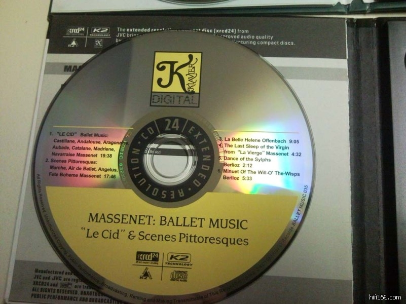

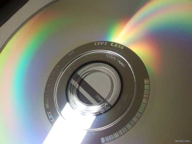

手头有一张大K领袖, 在EBAY上购得发自香港, 感觉是高仿. 请大家看看:
jpg(2012/9/28 14:27:40 上传)
ifpi码是正确的,但是我见过的几张xrcd,内圈刻字用的是更平滑有点粗的一种字体。碟片来源可靠。

对比了我买的正版JVC XRCD24刻码,你的图片上内圈字体不对,而且后面必定有1T或2T字样,是生产的批次,所以应该属于高仿。
最后编辑lqdxy 最后编辑于 2012-09-28 17:16:27
