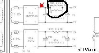

其实你将图中黑色圈内的电阻换成灯丝扼流圈,效果会更明显,声音更靓。
那里就是扼流圈哦,换成了10H的。
此贴开得完了天,我已经购入德根800V3A二极管来组成整流桥堆,还没有上机,因此不知道效果如何。

灯丝扼流圈如果用到10H当然不对了,对灯丝影响很大,快些拆除,用大安数几毫亨的扼流圈才对。

不是,那里是300B高压滤波。
灯丝试图用扼流圈,经过调研,不现实,一方面体积特大,放不下;二方面动作太大,又得改变外形;三方面是朋友说效果不明显。
我先尝试用德根二极管组成桥堆试试。上述古董二极管,恰好有容积安装,但如果德根感觉已经OK的情况下,就没有必要上古董二极管了。

是我选错图,以下这个图才是将0.25欧改为灯丝扼流图才好,十几毫亨就够了。

谢谢提醒,我咨询过了,人家做扼流圈的人不赞成这样做,体积实在太大。
