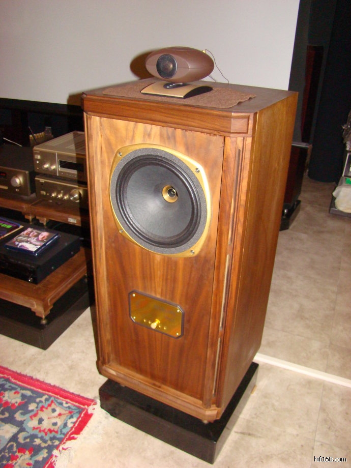

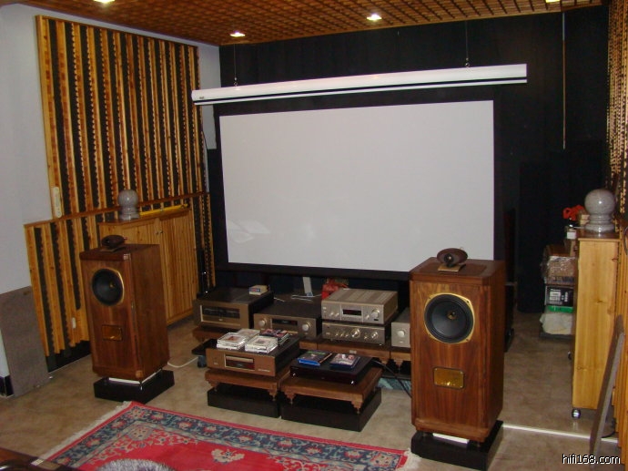

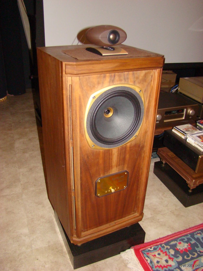

民哥的听音室相当专业(落足功夫),很气派(30方),让我口水一地...。身为发烧友,人生有此听音环境足矣,实在奢侈!
初次拜访,惊讶于主人拥有如此完美比例与豪气的听音室,“口水一地”实非我之虚言!民哥以听流行音乐为主。个人感觉,目前系统是合适的,带点黑胶的味道,对长时间的聆听,很受用。
今次是第二次较认真的聆听天朗(第一次是“小肥洋”的15寸同轴 ARDEN),天朗给我的最大感受:大气、规模感强烈、低频量感充分;不足之处:结像、乐器定位稍差;精致度(贵气)欠缺;低频下潜不足;离箱感欠佳,此点,15寸 ARDEN 的表现尤甚。(注:以上听感基于主人各自系统配置所得)。或许这些不足本就是天朗同轴箱的特点。如果是,在系统搭配和调校时加以校正方为正路。
系统表现:
1. 温暖、平衡、大气、能量感足,拥有相当好的规模感。试听《红杉仔》。
2. 高端延伸也不错(加入超高后),但听某些软件时,出现频响含接不佳情况,试听《靓声王》Track 15爵士鼓。
3. 音场过浅(以如此容积的听音室比例,音场深度未如理想,实为可惜)。试听《布兰诗歌》。
4. 缺乏活生、灵动感。试听《韩宝仪》。
5. 人声和乐器结像有一定厚度,但显模糊,分离度不足,特别是重播乐器较多的交响乐时。
6. 解析力欠缺。特别低频段的解析力。试听周启生《The Model》。
问题分析:
1. 活生、灵动感的缺失,我认为源于听音室木材用料和吸音材料过多。留意我的博客《我的听音室(1)》,当时我的天花装修跟主人现在用的有点雷同(一开始,还是三层的藻井)。效果:暗,速度慢,解析力差,失去平衡感。之后,我一层一层的拆,到最后全拆了,也最好声。
2. 扩散用的越多,包围感越好,但结像,定位会变差,这是个平衡的问题。我的理解,系统应该要呈现的是:完整的舞台感 + 适度的包围感。
3. 投影幕限制了音场的深度,可通过喇叭的重新摆位或后移投影幕改善。
4. 关于解析力欠缺,若然认为加入超高就可以提高解析力,这个认知是完全错误的!加入超高只是增加了高频的向上延伸及其量感,对提高系统的活生感和音乐性有一定帮助。所讲的解析力是全频段分布的。比如:爵士鼓表现时,能听到鼓皮有即将裂开的感觉;《韩宝仪》能听到韩宝仪水灵灵的声线;《渭城曲》能听到童丽的颤抖喘息声。最终:高解析力 + 高中低频量感的金字塔分布是努力的方向。
5. 对超高的使用,相位和频响无缝含接是个难点。相信环境搞好(实验证明:轻钢架 + 带孔的矿纤板天花是个不错的选择),超高可以去掉。
注:听音室的改造,可参考以下博文:听音室DIY之《葵花宝典》(终极篇)
http://blog.sina.com.cn/s/blog_973e2dcc01014efh.html
器材配置:
喇叭:天朗 Tannoy StiRLing
CD机:金嗓子 Accuphase DP-65
前级:金嗓子 Accuphase C-290
后级:金嗓子 Accuphase Model P-550
喇叭线:超时空 1000
信号线:AQ 晴空
电源线:PS

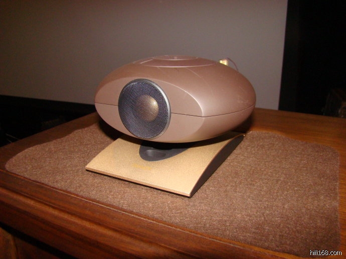

超高:天朗 Tannoy ST-50
