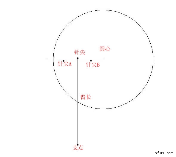

唔好玩我啦,明知我没有锥圆形针尖的唱头,还叫我做实验,您又唔系借个唱头比我试。
原帖由 阿杰 于 2012-10-12 20:38:00 发表
你最有条件做这个实验了。
用你的正切臂试试,以唱针落在切线为基准,分别调长和调短唱头的距离,看看得到什么效果。
想想都知道会发生什么事啦。还用试么?
384楼也说过了,请看看。

402#
杰兄,那是超距吗?那就不是切线了。这是调整错误导致的转盘摩擦力与唱臂不是0度引起的,和支点臂完全不一样的概念。
杰兄看看332楼。

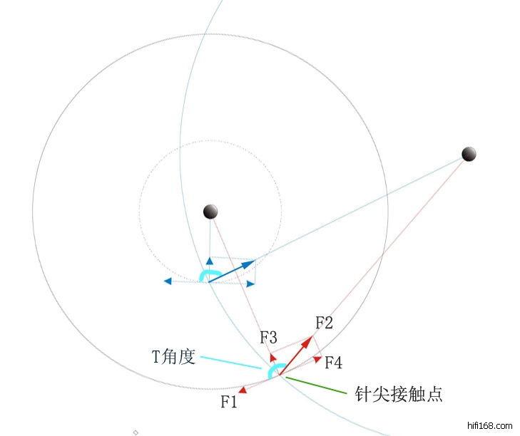

再把前面的图贴一下:
图中F2方向代表针尖至唱臂轴心的方向(只是方向,不论曲臂还是直臂)。
F1方向是针尖落点所在圆的切线方向,F1是针尖与黑胶接触产生的切线方向的摩擦力(大小由于针压和线速度决定),当然针尖与坑纹的两个壁也是摩擦的,也会产生作用力,这里先不讨论。
F3和F4是F2的分解力,F4=F2*cos(180-T), F3=F2*cos(T-90)。
F3就是我们所说的侧滑力。
唱臂补偿角= 180-T
当T<180时,F3是向内的,
当T>180时,F3是向外的
F3产生的原因是因为F1和F2不在一条直线上。
最后编辑天藏 最后编辑于 2012-10-12 21:11:27
www.jasmineaudio.net
406#
F3就是向心力!
就是牛仔说的向心力!
牛仔这厮太不人道,丢下一句话跑掉了

407#
原帖由 hpstudio 于 2012-10-12 20:28:00 发表
只要是支点臂,只要唱针落在盘上,盘一动臂就跑,只要有摩擦力存在有没有沟槽都跑,这就是侧滑力,这和沟槽的作用力是两回事,不管你的针是否在AB切点还是有没有所谓超距,你把臂移到大于、等于、小于转盘圆心的半径唱臂照样顺时针向里跑逆时针向外跑。
X,你们真固执~~~~
一会我再用实验验证一下

409#
相对圆周运动就产生向(离)心力,啊杰的超距是不成立的,只是小于超距时(大于超距时),,这力小于唱槽侧力和臂拉力,就跳槽了
是超距对时允许了唱针内移运动!!!

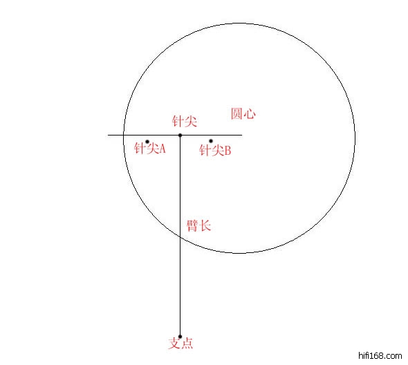

410#
原帖由 hpstudio 于 2012-10-12 20:47:00 发表
杰兄看看332楼。
论坛上很难说明白,下面的图看明白的话,就做一次实验。
jpg(2012/10/12 21:09:05 上传)
