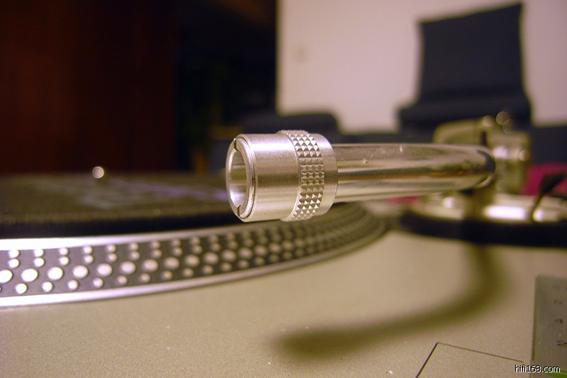

唱臂的头怎么都拆不下来,下面的丙颗小螺丝已经拧下来了。
jpg(2012/9/22 21:54:38 上传)
喷些w40,然后用钢剧片卡在上下两个缺口轻轻旋转。
一定要先固定好臂管,任何作用力都不能传递至唱臂的支撑轴承,否则唱臂就有可能报废。
谢谢阿杰,我试试
W40是什么东东?螺栓松动剂吗?头本身有点松动的,就是拧不开。
最后编辑莲花白 最后编辑于 2012-09-23 00:11:22
应该是WD40
除锈润滑,效果一流。
谢谢细钊。暂时还没有那玩意。我轻轻试了试,左右有几个毫米的旷量,再多就旋不动了,不知道与锈有没有关系。有没有谁拆过?能说一下具体的结构就好办了。

谢谢阿杰及LS各位,终于拧下来了。
是按照阿杰提供的方法,但没用润滑剂,也不是朝一边拧,而是两边来回慢慢地拧动的。
再次谢谢!
换线时焊接技术是有要求的,并且焊接时间尽可能短,否则会导致接头里的弹簧失效。
