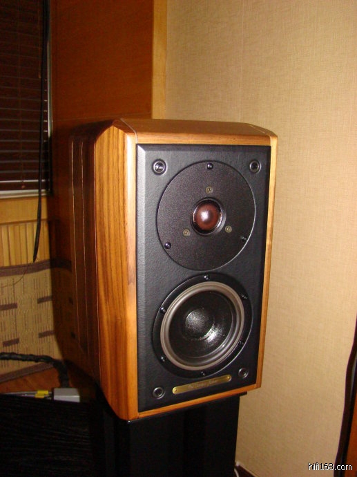

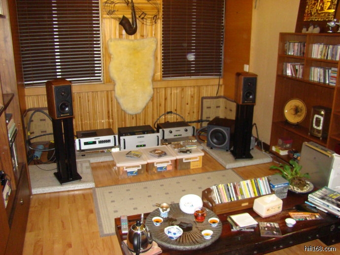

汉哥,一个发烧历程比我还久远的资深爱乐人,我的前辈,上周末光临寒舍,给小弟提出了宝贵的意见,在此,表示感谢!今次回访,实感荣幸。汉哥从事室内装修,其听音室完全的体现出其老本行特色--精雕细琢,有种严谨、和谐之美!

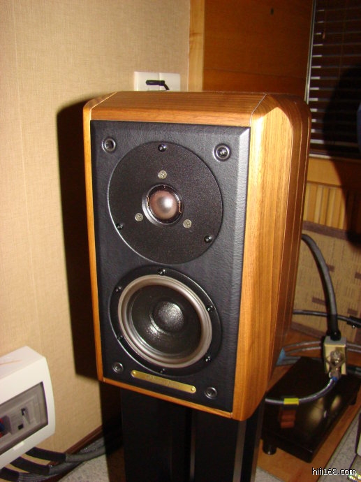

“世霸 Sonus faber”来自世界三大男高音之首“帕瓦罗蒂”的故国--意大利,在 HIFI 界享负盛名。而Minima Vintage 以其体积小巧, 在高逼真度音箱的历史上留下不可磨灭的影响。其遵循古法,实实在在的原木手工打造,前障板披覆意大利小牛皮,拥有令人愉悦的精致感。两音路设计,装载 28mm ultra 丝膜软球顶高音(丹拿高音,小情人之后已绝版)及 120 mm 纤维音盘中低音。声音取向:柔美,灵动,清晰,自然,适合听人声和弦乐。
系统表现:
汉哥以全套ARC(从音源到前、后级)来服侍世霸“小情人”,在器材搭配上,我认为方向是正确的。 “世霸”的声音有别英国声(比如:ProAc,过度甜美,带音染),其声音有点趋向美国声:真实、直白。充满音乐性同时,没有过度的渲染,恰到好处。而ARC 功放也没有过度的强调胆机的招牌--中频的温暖、厚实和饱满,同样恰到好处。此见,音响之平衡始于器材的搭配,实乃系统调校成功之基石。
汉哥的系统拥有相当好的平衡度和一定的解析力,音场结像也不错,充满音乐性。听人声,弦乐,小编制作品表现很好。但从音乐性和音响性之平衡的角度来看,系统在音响性方面是欠缺的。
欠缺的表现:
1. 解析力可继续提高。试听《韩宝仪》,韩宝仪水灵灵的声线没能体现出来。
2. 乐器结像和定位需要更准确。试听古璇《梅花三弄》,帕格尼尼《小提琴与吉他》。
3. 系统冲击力不足,特别低频段。试听《布兰诗歌》。
应对:

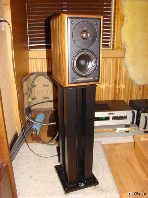

1. 落钉,包括音源、前后级;换胆;换过机线和喇叭线。主人认为ARC落钉会使得声音变异,此点值得商榷,可通过不同质材的脚钉尝试,以提高解析力。
2. 皇帝位后墙更换面积更大些的挂毯,减少后墙反射,提高结像、定位的准确性。
3. 喇叭后墙中央放了吸音材料,虽然人声结像得以提升,但古典、交响时,某些乐器结像和定位出现变形现象,可考虑去除,通过喇叭摆位和提高声音密度来补救。
4. 升级功率更大的后级(84dB灵敏度的“小情人”并不好服侍),以提高其控制力。
值得称道之处:
主人加入一个丹拿超低音的玩法值得大家借鉴(加与不加的对比,差别是明显的)。特别在听大编制作品时尤甚。比如:《白头佬》和《布兰诗歌》,还有周启生的《The Model》(电子乐)。加入超低后,能量感明显加强,高中低频的金字塔量感分布得以体现,呈现出相当的规模感,对如此小口径的“小情人”来说,实乃勉为其难(大编制作品的表现亦可以收货了)。

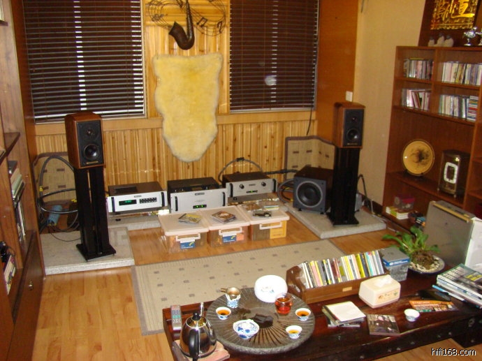

全家福(2012/9/22 19:18:29 上传)
