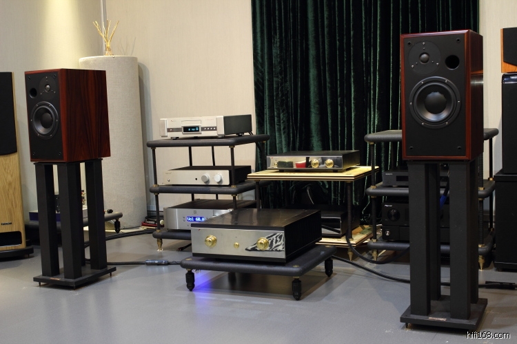

有关注论坛的朋友都有留意到前段时间我测评的东方之声CD机一帖,原来东方之声除了有CD机和功放机外,还在默默地开发音箱系统。最近通过东方之声代理大雅影音得知,东方之声的这款名为ES-160MK2书架音箱已经正式面世,于是抽时间去到高盈音响先听为快。
这对喇叭初入眼帘让人联想起当年的美之声音箱,的确,其低音单元的设计是由前美之声总工王信伟先生操刀自主开发设计。
采用大音圈(75MM)设计,为了音质的纯净,音圈使用纯铜线绕制。因为8欧阻抗和使用纯铜而增加了音圈的重量,所以选用了大体积
的环型钕铁硼稀土永磁,让磁场达到饱和状态。从而使单元音色纯净、动态凌利。
高音单元采用魔雷
MDT29,
该单元声音甜润,有一定的口碑。
设计师更深明该喇叭的特点,由于软球膜在瞬间声压冲击时反应相对迟缓,
造成在不同频率和声压下变化较大,给人一种缺密度和“飘”的感觉。
针对它的特性在已定使用频率范围内作专门的补偿,使它始终工作于相对平直的状态。
最重要的是该音箱采用了东方之声独有的无源电子分频器以及平衡校音技术,让喇叭有着优异的频率响应,
更重要的是在大动态下的线性响应和阻抗曲线变化的平缓。

这对箱我去听过几次了,在当时的搭配下,如果高频能稍微收敛一下那种“过行”,可能已抱回家了。

回复 2# 尘事 的帖子
尘世兄说的没错
我对您也有点印象啊,呵呵
当时的高频确实有点“过猛”的情况,经过大约1年时间的重新调试,现在已经修正了这个问题。
欢迎有时间再过来给点意见。
