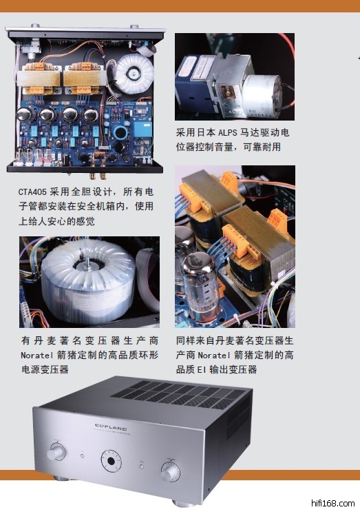

硕大的机箱内,整体的设计布局井然工整,各部分线路组件排列得条理分明。由丹麦变压器名厂
Noratel
(箭猪)生产的环形变压器容量高达
600VA
配合单支容量
1000

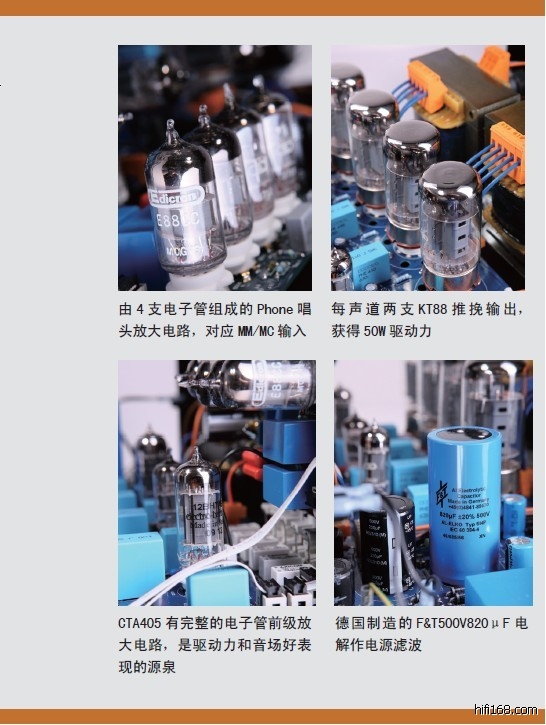

μF超高容量的大电解电源储备和高速整流、稳压电路的使用为整机宽频信号处理提供有力保障,实际上对于每声道输出
50W
的推挽结构胆机,这么庞大的电源供应确实绰绰有余,很多输出超过
100W
的晶体管放大器也不外如此。
RIAA
唱头放大电路由
支电子
管组成,直接安装在背板的输入端子后面,此举能够尽量缩短微弱信号流经的路径。而担当信号放大的电子管是俄罗斯产的
SOVTEK 12AX7
和
Edicron E88CC
各两只,分别司职左右两个声道的两级信号线性放大

束射五极管作末级输出。而胆机中对声音表现影响深远的输出变压器则采用
EI
型结构,采用了含
矽量大的矽钢片制造铁芯,从而令输出信号的频率宽度达到令人吃惊的5Hz-100kHz
-3dB
)。这么优秀的变压器同样是
Copland
向丹麦拥有超过
80年历史的变压器名厂
Noratel
(箭猪)特别订制的。为了保证输出级上阳极与屏极电流的稳定运行条件,所以特别限定了仅额定值一半的输出功率,从而在每声道
50
瓦的输出功率之下实现低负反馈高表现力的效果,并且令功放本身具有更高的适应性(对音箱)和更强的动态。
