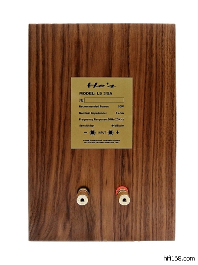

何氏LS3/5A
何氏LS3/5A的外形尺寸和BBC LA3/5A完全一样:密闭箱,胡桃木皮外饰,前障板为凹式设计,高音单元罩有金属网保护(BBC当初这样设计是为了防止幼嫩的高音振膜在搬运中不慎被损坏),低音单元是从前障板内部安装上去的,固定面网的尼龙搭扣也是同样照搬。为了确保音箱的共振不会引起问题,LS3/5A箱体内部都贴以沥青垫增加其阻尼,何氏LS3/5A箱体内部也粘贴了3mm改性沥青胶来抑制谐振。BBC LA3/5A的T27高音单元外围有一圈厚毛毡,那是因为高音单元的振膜很小,音箱前障板突起的边缘引起的干扰可能会影响声音的连贯性,而且在设计中将音箱面网对声音的影响也一同考虑进去了,所以听BBC LS3/5A最好不要拿掉面网。
何氏LS3/5A单元外围没有一圈厚毛毡,但拿下面网后声音更通透些(不知道何氏设计时是不是将面网的作用考虑进去,我的感觉是这样的)。这对音箱不支持双线分音接法,后面的接线柱也就只有两只。
虽然外观和BBC LS3/5A比较接近,其实它的主要部件,如单元、分音器都由何氏自己来设计。高音单元为1寸丝膜,带后腔;低音单元为5寸纸盆,看看单元的背面,黑色的便是何氏公司自行配制的阻尼材料,由于是密闭箱的设计,低音单元泡沫悬边和支片都经过柔顺性处理。低音单元泡沫悬边采用的是PVC发泡材料,BBC LS3/5A最开始用的是橡胶边,后来也改成PVC泡沫边。既然是BBC LS3/5A的复刻版,何氏也设计了一个相当复杂的分频器,和BBC LS3/5A一样采用铁心线圈。
从技术指标来看,何氏LS3/5A具备更宽的频响范围和更高的灵敏度,它的低频可以延伸到50Hz,高音单元能播到30kHz,灵敏度从83 dB提高到86dB,阻抗也是比较正常的8Ω。
