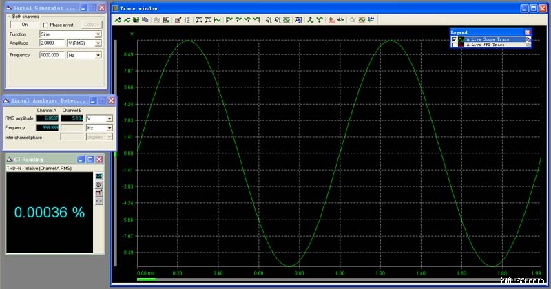

现在看到参数好的就敏感,希望能看到信噪比和失真的测试图。
之前测试的信噪比,4uV,正式产品到2uV
失真已经到我的英国分析仪的极限值-108db了 ,0.00036%
