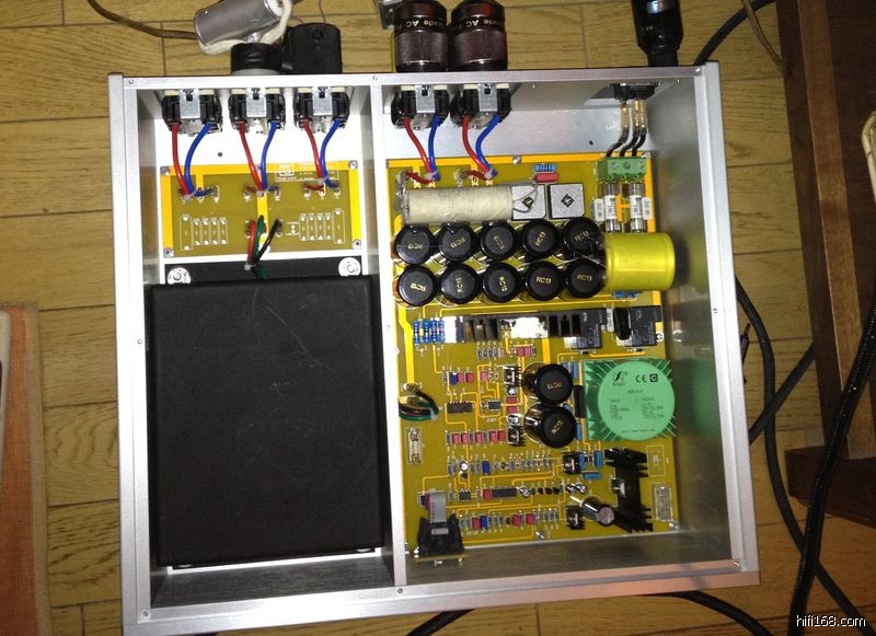

我的X1200插座换了,有心换输出到插座的连线,此线你有什么建议?
请楼上换的同时留下照片,以便同好参考,谢谢!

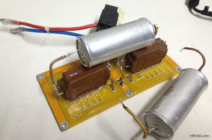

这是机器所谓“模拟、输出”前的电路,就是在零火上分别对地并联了10只小电容,全部拿掉了。换成西电银云母、RUSSIAN特富龙电容
个头大装不下,只好引线,立着装,用热熔胶固定。用的MCAP金银焊锡
最后编辑yavis 最后编辑于 2012-11-14 08:36:29
