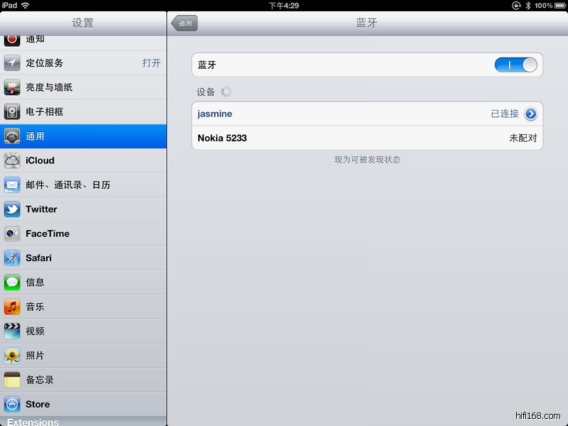

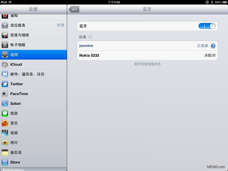

再来说说武装到牙齿的玩具Jasmine蓝牙解码器:
一直以来我很喜欢用ipnone或者ipad听台北爱乐的古典音乐广播,因为一来音质非常好,二来里面的主持人说话声音非常好听,台湾的国语有别于国内的电台,说话的语调比较温柔,而且里面的主持人选取版本我也很喜欢,可是作为发烧友是无法忍受手机外放的声音的,用耳机毕竟也不太方便,在家里的时候就希望能在任何空间里听听台北爱乐作为背景音乐,在收到这个Jasmine的蓝牙解码器后彻底解决了我的问题,使用简便,一对有源音箱就解决问题,当然最重要的是高水平的音质,长期以来iphone的蓝牙都被认为是废的,但是可能大伙不知道,苹果是一直走在技术前端的,Newpad和iphone 4s都是支持最新蓝牙4.0标准的,虽然Jasmine目前的接口卡还是2.0立体声规格,但是等4.0规格确定后随时可以通过插卡来升级。
先来看看ipad的设置界面,在设置里打开蓝牙,出现jasmine后匹配即可

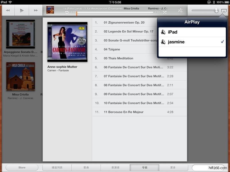

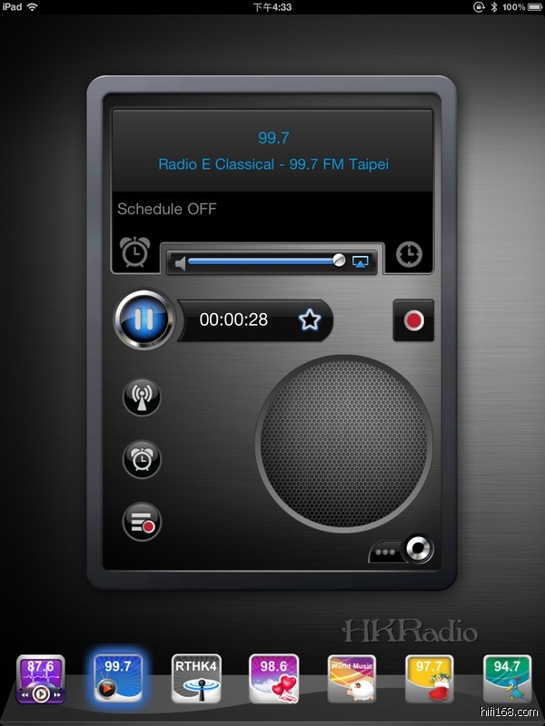

然后在ipad里打开HKradio或者蜻蜓收音机就可以听到美妙的声音从音响里传出,一切都无线的,你可以继续抱着ipad上你的网,在20米无阻挡的空间内,蓝牙绝对保持高素质的传输。
当然你也可以播放ipad或者共享电脑里iTunes的音乐,用ipad的音乐播放器回放,一样非常方便!

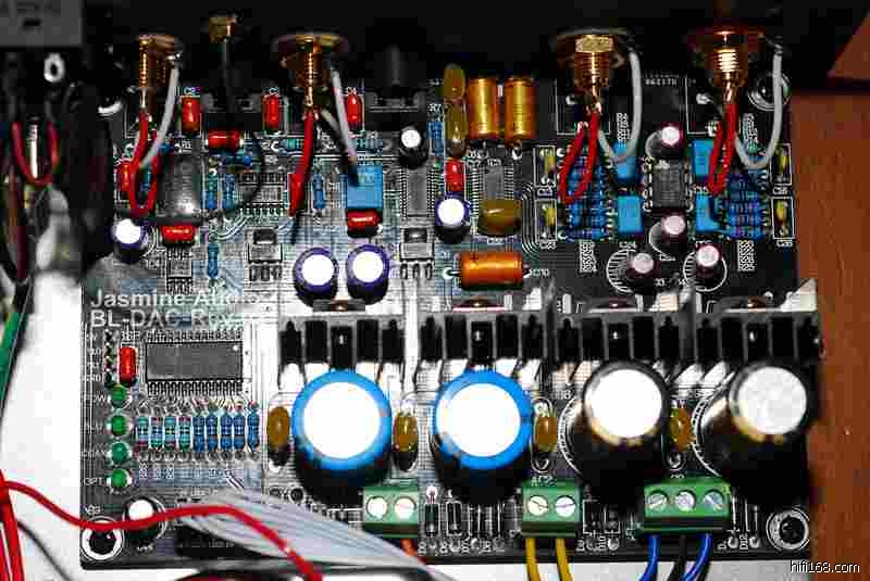

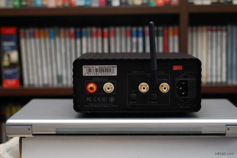

Jasmine蓝牙解码器实际上还可以做解码,除了数码输出还有数码输入,内部用料也看得出经过一番考量~~~~接收芯片DIR9001和解码芯片CS4398都是时下的高端型号:
