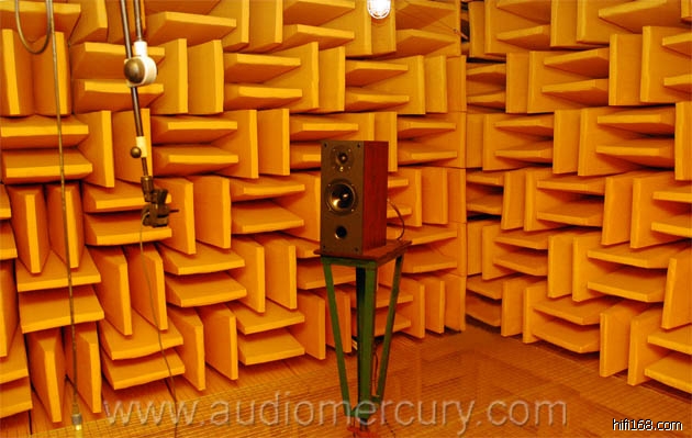

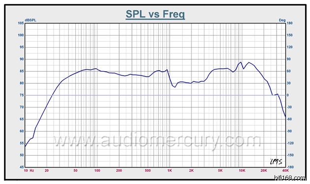

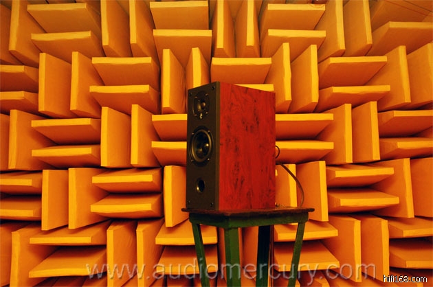

我们在9月7号,将MS-5书架箱拿到消声室测量,用LMS系统测量的结果是40Hz约在-4dB,频响曲线的走向和我们在试听室测量的基本一致,我们也测量一对音箱,需要用时15分钟左右!
有图有真相!
26#
5‘喇叭,40hz-3db很难啊!灵敏度偏低了,中音的凹陷比较多
中频段的凹陷属于正常的,不影响听感,呵呵!
