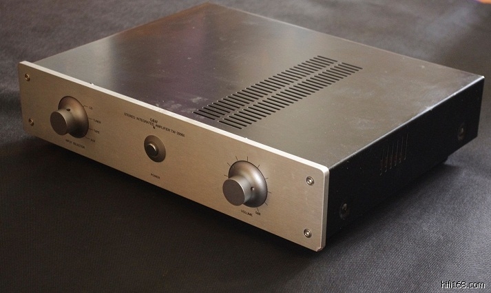

成熟的乙类放大电路,一个朋友改造成自由甲类,我对平衡度再做进一步调整,声音有脱胎换骨的变化
最后编辑相位传真 最后编辑于 2012-09-06 22:17:48
自由甲类是一位朋友注册的专利电路,只公布了原理,还未公布细节,有一些电路派的烧友没看懂自由甲类的原理,对其嗤之以鼻,而实际听感非常惊人。
自由甲类属于动态偏置电路的一种,也有人称动态偏置电路为超甲类,但是动态偏置很多实现方式,偏置电压能否及时相应输入信号的变化?有没有滞后?这是个问题。
自由甲类电路单从听感上来说,胜过我以前听过的全部其他类型的超甲类功放电路,感觉自由甲类的潜力巨大,因此收了一台二手的清华2006功放摩机做实验。
最后编辑相位传真 最后编辑于 2012-08-23 12:42:53
以自己的经验,影响声音最大的是低频响应速度,无论是音响的哪个环节,从线材到器材都是如此,低频有足够的响应速度,没有滞后,整体声音的平衡度才有基本保证,否则,在中高频上层出不穷的调整花样都不可能有根本的改变,低频速度对声场,密度,解析力都有最重要的影响。
功放电路的甲类,超甲类都是让功率管一直处于导通状态,大动态的低频信号到来时,能够最大限度减少响应的滞后

今天在我的系统上试听了一下这台机器,表现出奇的好!
整体声音很平衡健康,音色很准确,2~3W的合并机未必能有这样的表现。虽然对于两个10寸这样的大喇叭来说,还不能完全对付的了,但听小作品,在音色和平衡度方面已经完全能令人满意。
说不足的话,就是乐器的分离度方面还不够,声场还不够好,声音的厚度也略欠一点点。
我用的喇叭是audiophysic的Caldera,CD机是simaudio的supernova。
