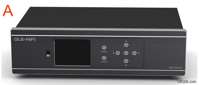

    QA-660母带级数字转盘播放器(以下简称QA660)是QLS-HiFi历时三年软件开发,数次硬件改版而最终为广大烧友推出的一款HI-END级别产品;是一台可以赶超大多数台式CD机的发烧级数字播放器,其极致的声音表现可以彻底发挥您系统的真正潜能。内部复杂的电源处理、实时性最强的软件架构 、超低Jitter的时钟与数位处理电路,确保其拥有HI-END级别超低抖动的数字输出特性。

好像只有数字输出,没有模拟输出?也就是说仅是个数码转盘,还须另配解码器?
回复 5# allegrohq 的帖子
是的,可以直接与同厂牌QA100纯数字功放连接。另有带模拟输出与耳放的QA860也将随后上市,具体请登入:http://www.qlshifi.com/bbs/
乾隆盛的东东我很欣赏的,只是声音风格不太清楚。我用胆机系统要求简洁,期待QA860。
