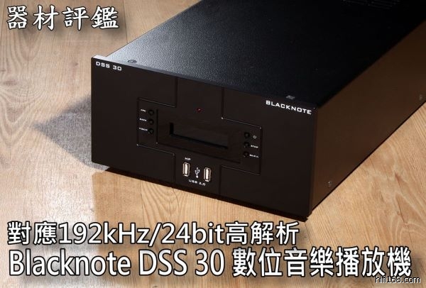

?是個新的音響品牌嗎?其實並不然,倘若提示各位它是來自義大利、
Bluenote
品牌的「延伸」,應該就有不少朋友覺得恍然大悟。font]
1994
年正式投入
Hi-End
音響事業的
Bluenote
,歷經長達三年的戮力研發才很謹慎地發表
CD
唱盤、綜合擴大機與黑膠唱盤等製品,稍後推出的
Stibbert CD
唱盤
更是讓他們受到國際
Hi-End
音響業界普遍矚目的重要產品。這部混合了厚壓克力、金屬與彈簧等材料讓光碟讀取機構「懸浮」在空中運作的
CD
唱盤,不但外型充滿藝術感,特殊機械結構與精密電源處理等電子線路的結合,也讓它的聲音性能相當出眾。相對而言,現在看到的這部

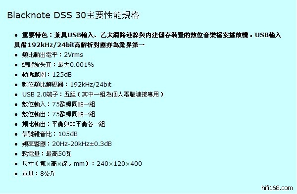

Blacknote DSS 30
鞋盒般造型比較沒有出人意表之處。不過,可別因此小看它,這部數位音樂播放器可是極有內涵的,某些技術與想法更是走在時代的尖端!

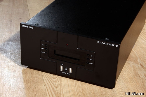

DSS 30
的面板設計十分簡潔,在小巧顯示幕的兩側各有三個小按鍵,除右上角的待機開關外,每個都有數個不同的功能,但操作頗為直覺、並不複雜。

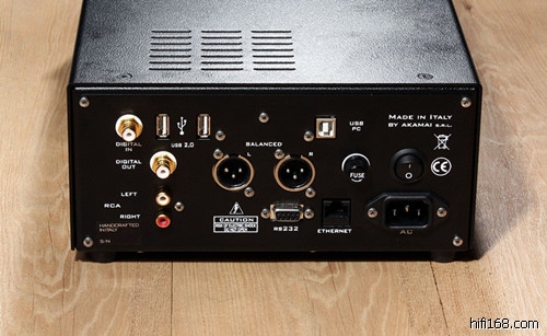

除了前面板的兩個
USB 2.0
界面外,背板上還有兩個
USB 2.0
界面以及一組個人電腦連接專用的方形
USB TypeB
界面。除此之外,
DSS 30
也配備乙太端子可與區域網路「連成一氣」,還具備同軸數位輸出入與平衡/非平衡類比輸出各一組。換句話說,
DSS 30
既可作為
USB
播放器、網路音樂媒體播放器,也能當成一般的數位類比轉換器使用,或將數位聲音信號外傳給更高階的數位類比轉換器,本身只當作
USB
或區域網路連結的轉接設備。

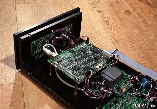

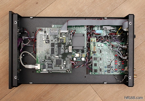

移去上蓋就可看見
DSS 30
的內在,包括電源、面板操控、數位及網路與類比放大等多塊電路板各司其職。
Blacknote
另有一個採用真空管類比輸出放大電路的
DSS 30 Tube
產品,電源電路也更為發燒,但價格亦高出不少
(157.59 K)
2012/8/22 15:05:31
(171.52 K)
2012/8/22 15:05:31

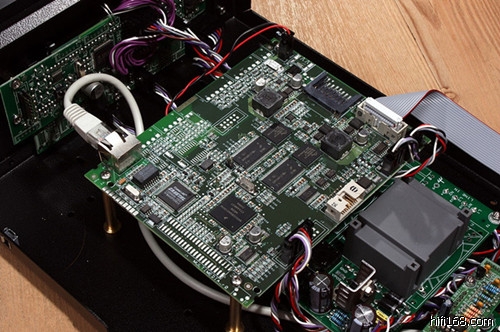

由
DSS 30
左後方看過去的角度,可以發現其立體化的電路板規劃,照片中央以銅柱架高的是數位聲音信號與網路連結相關的電路板,底下則是主要的電源電路供應板。
DSS 30
所使用的乙太網路控制晶片是
Crystal CS8900A
,照片右上方則是
SD
記憶卡的插槽,插入
SD
記憶卡就可儲存自己最常聆聽的音樂檔案。

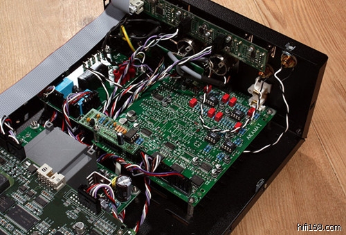

(177.12 K)
2012/8/22 15:05:31
從右前側方往背板內部望去的角度,鎖固在底板上的大電路板是
DSS 30
的聲音處理電路,背板上長條狀的電路板是負責
USB
連結的,前面板上的兩個
USB
端子也將信號送到此板上集中處理。主板上負責數位類比轉換大任的,是
AKM AK4396VF
晶片,由它來作
192kHz/24bit
的轉換處理。至於類比放大最後端的緩衝運算放大器,
DSS 30
所使用的是評價極為發燒的
Burr-Brown OPA2228P
,一共用了四顆。

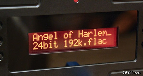

DSS 30
的顯示幕是兩行的配置,可顯示曲目名稱、音軌規格(解析度與格式等),播放時也能顯示曲目時間。中文的曲目或目錄名稱當然無法顯示,而是一個問號代 替,例如「張懸
_My life will ….
」的「張懸」就會以「
」顯示。不過,即使如此
DSS 30
仍可以正常播放,因此用家可自在地為華語專輯以中文替目錄與曲目命名。
