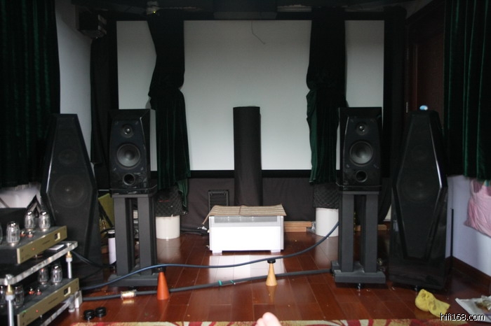

    现在的影音室是自己diy的,调整了很久,效果比较满意。但随着器材的不断升级,觉得14平米的面积还是小了点,朋友来聚会家访很不方便。再加上定的金雕93落地箱(12寸低音)即将到广州,于是想利用二楼的坡顶杂物房做一间大点的音响室。纯hifi的,投影就不上了。但由于是坡顶结构,心里始终没底,担心声学效果还不如现在的。现发帖请教论坛各位老烧。盼指导。

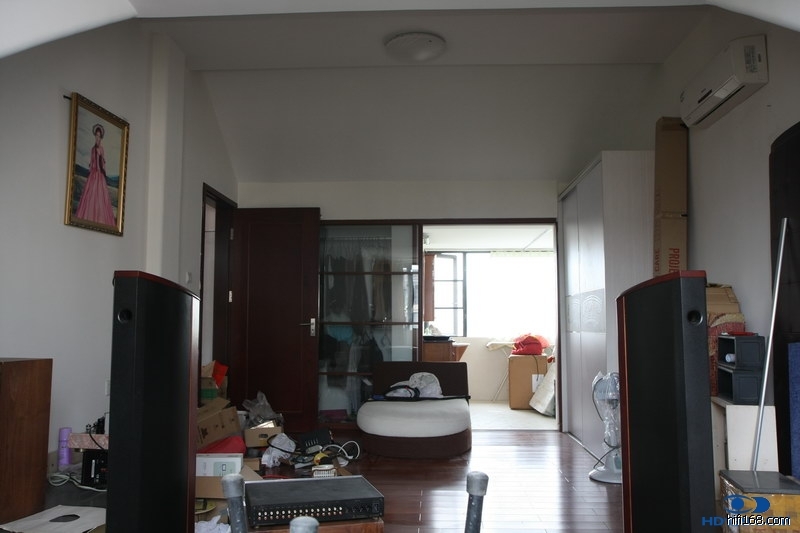

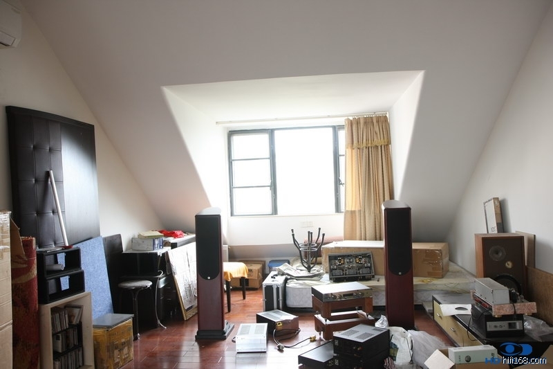

    二楼的坡顶地板面积3.8米*6.5米,现状如图(图中所有家具都可以拆除移走,但拆墙拆屋顶就不行了)。
    首要问题:喇叭是摆在窗户的位置,还是对面门的位置?
多谢大家不吝赐教,我在广州,同城烧友欢迎来交流指导。
喇叭靠近窗户的摆放(2012/8/17 12:36:50 上传)
对面门的位置(2012/8/17 12:36:50 上传)

绝对不要放窗户这方,没任何声学办法可处理。
原帖由 乱刀侃翻 于 2012-8-17 12:50:00 发表
多谢指导。是窗户的原因吗?可以用扩散板封掉窗户。
如果觉得后墙不坚实,但对面门的位置也是空的。真是纠结。。。。
————每一支导体,每一套钉垫,内部都潜藏着小小的精灵,只要找到并解除她的束缚,她就会为您深情地歌唱————.
斜面的问题,低频驻波无法克服,直达声和反射声会严重相位干扰,倒过来放吧,窗户这面两个斜面可用低频陷阱做平

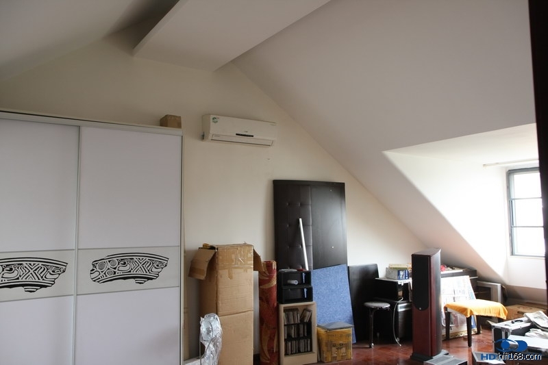

侧墙的照片。
坡顶最高位置有3.3米
jpg(2012/8/17 13:03:08 上传)
斜面会有声聚焦,不好处理,如果一定要放,只能舍弃窗户和部分空间,用砖墙隔去,可以做一个储藏室,隔在斜面距地2米左右应该可以。
这房间先天声学环境确实。。。,不过只有选取相对较好的方案,声学处理之前,两个方位都听听,一试即知,窗户这边肯定无法听的
这个好办!
齐平开窗的洞口上沿,作一垂直玻璃隔墙,隔墙的中间为平开移门(开合窗子用)。这样处理既解决(确切地说只算是改善)了声音反射问题,又保留了自然光照明,而且费用便宜。
用来制作隔墙的玻璃,可以是光面玻璃,也可是压花玻璃,后者声音漫反射的效果优于前者。当然有机、树脂类材质亦无不可。

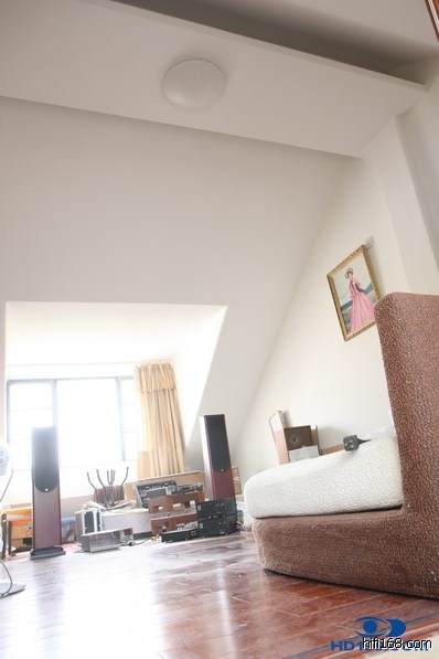

现在老虎窗窗户顶距离地面为2米。
用砖墙封太麻烦,能不能用木板软包?或者直接定做2米高的扩散板封平,中间留小门口进出?
从2米高的位置开始封面积损失比较多,能不能角落从1.5米高开始,斜着放置扩散板,窗户位置再退后一些,这样两个角相当于斜角,避免驻波。
天花斜坡顶位置相当于第一反射点,影响很大,表面处理使用扩散板还是吸音板合适?

斜坡顶使用扩散处理,玻璃封会带来高频问题,夹板会和后腔形成中低陷阱,个人建议还是回头摆放吧
