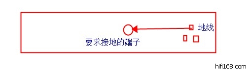

最近发现一台前级,地线进去后同机内任何电路都不相连,直接接在机壳的一个端子上,且该端子与机壳是绝缘的,但还要求这个端子要接地。
搞不明白为什么要这样做。

有少部分机器确实是这样做的,目的就是为了杜绝循环接地。
这种做法欠妥,极容易产生微震荡和引入超高频干扰。
