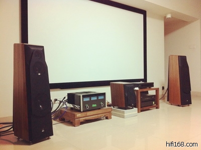

  附图:OPPO BDP-95, Onkyo 5509, McIntosh MC207, 惠普维真收藏版, SVS PB13-U

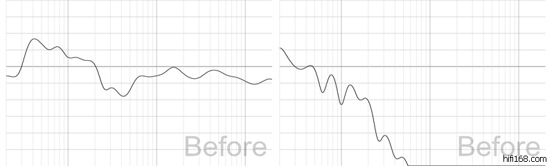

  二、均衡器与标准音量
  左下图是我的影院左声道的音频曲线,右下图是低音炮,都是校准前的原始曲线。录音标准是从20Hz到20kHz一条直线,但因器材能力和环境影响,重播的曲线与标准差异很大。左图最明显的是40Hz凸起(驻波造成低音隆隆)、200~500Hz凹下(该频段的声音会听不清甚至听不见)。右图是SVS PB13-U,the most uncompromising high-performancesubwoofers on the planet,但再牛也逃不过环境的糟蹋,有那几个波谷在,怎可能实现完美的超低频?
  通过均衡器(EQ)校准声音,压低凸起部分、提升凹下部分,确实可以使音频曲线尽量平直,以接近和达到高保真的效果,这也是专业音响行业常用的办法。但民用却很少,除了均衡校准需要专业的音频测试设备外,民用音量的经常变化可能是另一个原因。
  相同的器材和环境,重播不同音量的音频曲线也会不一样,比如大音量时驻波可能更凸出,对其他频段的影响可能更严重。专业音响的音量都是标准的,如演唱会、音乐会、电影院,音量是固定的。所以,按标准音量完成专业校准(Professionally calibrated),就能实现标准(reference)还原。但民用音响的音量会因聆听时段或素材而变,不同音量要对应不同的均衡设置,如果没有IT数码技术支持,单靠模拟均衡几乎无法做到。
  在上一篇《与维真炮的第一次亲密接触》中曾讨论过,舒适观赏能达到的最大音量,是衡量家庭影院音响效果的关键指标。AV功放如选择以dB显示音量,那么标准音量是0dB,每±6dB音量增减一倍。各位烧友,你们的音量到了多少就会受不了?可能达到﹣6dB的都不多吧?
  其实标准音量是不吵的,否则到电影院就是耳朵受罪了。家庭影院音量很难开大声,是因为当音频曲线凸起部分的音量超过标准时,凹下部分还是听不清,所以不开大声没感觉,开大声又因为凸起部分严重超标而受不了。

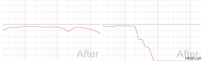

  三、房间修正(Room Correction)技术
  下图是左声道和低音炮经过专业校准后的音频曲线。经校准后,在完全没有做任何声学处理的普通客厅,﹣6dB到0dB已成为看电影的正常音量。而且以我发烧20年的经验,可以负责任地告诉大家,效果很HIFI!
  修成正果之路,除了优秀的器材外,还要归功于有幸学习和应用了世界最顶尖的家庭影院房间修正技术——Audyssey Pro MultEQ。

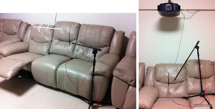

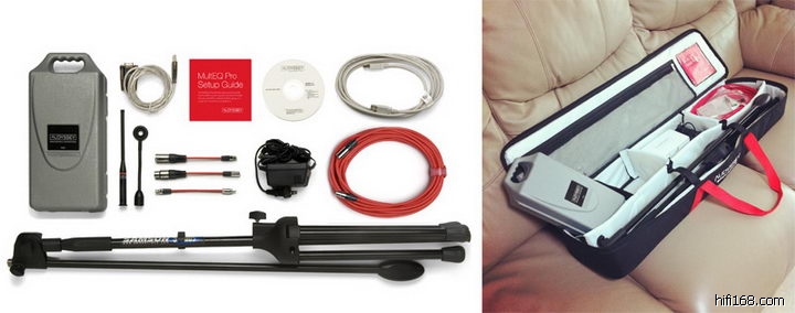

  四、Audyssey Pro Kit 激活工具包
  激活Pro MultEQ需要用到Audyssey Pro Kit,包括专业麦克风在内的一整套测试工具。目前Audyssey在亚洲只有新加坡有代理,所以通过美国朋友帮忙购得,巨大的工具包!
  要使用Pro Kit工具包,首先要在官网登记为Audyssey Installer,然后在线购买应用授权,每台AV功放对应一个授权,激活授权后,就可以将测试麦克风和AV功放及电脑连接起来,进行专业级的测量与校准了。
  Audyssey的商业模式不是销售Pro Kit工具包,而是销售应用授权。拥有Installer Ready的AV功放的人,可以到官网搜索附近的Audyssey Installer,通过他们为自己的功放购买应用授权,并提供校准服务。在美国,提供一次服务收费约500美元。
  一台Installer Ready的AV功放约3000美元,但即使是用随机麦克风进行基础校准,也并非易事。多给几百美元,将本来内置的专业功能全部发挥出来,绝对物有所值,性价比远高于换线材或者捣腾声学装修。所以在美国可以查到很多Audyssey Installer,可惜在中国大陆只有我和北京某音响工程公司。
  有幸成为吃螃蟹者,发现极其美味,而且很超值,所以马上将好消息广而告之。不是给自己做广告,做校准是很累的事情,我也不靠这个谋生J。而是希望国内的Audyssey Installer会越来越多,能通过Pro MultEQ专业校准提升HIFI效果的发烧友会越来越多!

我想问一下,2楼图中的四面白墙的客厅环境,
能出好效果吗?
会不会混响过重?低频臃肿?
