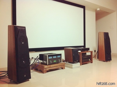

  九年前第一套家庭影院,选择了全套惠普音箱:维真五号MKII收藏版、CR-200中置、SR-200环绕、SUW-300低音炮,写下《原来HIFI与AV可以如此融洽》一文,对惠普等国产精品音响出众的性价比由衷赞叹。去年升级次世代,深入钻研、反复比较,至今整整一年,才最终确定所有配置:
  播放机:先买了Sony PS3和开博尔K730i,最终确定OPPO BDP-95。
  AV功放:先买了Onkyo 708合并功放,后来试过Lexicon MC-1、Meridian 861、McIntosh MX150,最终确定Onkyo 5509纯前级。
  后级功放:试过八达3.8MK、Meridian G51和G55,最终确定McIntosh MC207。
  惠普七声道:左右维真五号SE收藏版,中置维真一号SE收藏版,环绕保留原SR-200。
  低音炮:试过Revel B15a、惠普SUW-380维真炮,最终确定SVS PB13-Ultra。

  鸟枪换炮,今非昔比。作为极端挑剔、十分执着的完美主义者,终于可以满心欢喜地表个态:满意了!折腾了一年,经验教训一大把,但最想说的,是操心最少、依然稳占7声道的惠普音箱。维真五号和一号SE收藏版,是升级中唯一没有后悔过的选择,配什么功放,就出什么声音,功放越好,声音越好。能与之相提并论的进口品牌,价格至少三五倍甚至十倍。而且刚推出的维真炮,也只是差一点点,就取代了PB13U的位置。不由得再一次发自内心的赞许:惠普专注HIFI音箱20年,不愧是有理想有追求的民族品牌!

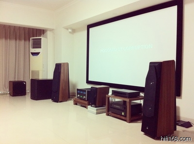

  上月中,期待已久的维真炮终于面世,马上借来一试。与PB13U庞大的身躯相比,维真炮简直就是小朋友。但刚一试听就吓了一跳,竟然比PB13U更丰满、更湿润,感觉好像比PB13U还大。PB13U是数字功放,维真炮是模拟功放,好像有点像MP3数码声和黑胶唱片模拟声的差别。听音乐时,维真炮似乎还更HIFI一些。
(附图)左一是维真炮,左二是PB13U,完全不是一个量级。

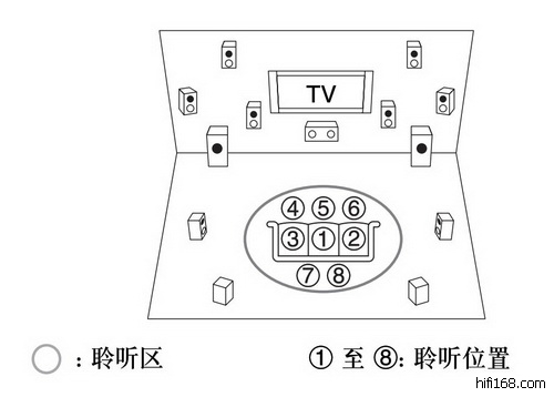

  然后又深挖了Audyssey的知识库,得知Onkyo、Denon等高端型号的“MultEQ XT32完全校准”,是对全频段(包括超低频)响应曲线的自动调整。只要环境变化或者更换器材,都要重新进行测量。连接A炮测量的曲线模式,换了B炮,就要重新测量,否则会因曲线不适合而影响最终效果。但功放的说明书只有简单图示和寥寥几句,可能很多人都会像我一样因测量过程不够准确而没能充分发挥MultEQ的作用,实际上Audyssey对测量麦克风的摆放是大有讲究的——

  说明书要求把麦克风放置在①至⑧的“聆听位置”,但只有①②③是座位,④至⑧都是座椅周围,让人颇为混淆,难道④至⑧也坐人?后经咨询Audyssey确认,④至⑧不是座位,而是为了让系统获得足够多“聆听区域”的房间声学信息,而且②至⑧的测试顺序可以随意。
  麦克风应放在耳朵高度,垂直指向天花。①用于确定各声道的距离和声压,必须在聆听区域的正中间,也应该是左右声道的正中间。然后以①为中心,确定②至⑧的“聆听区域”,每两个点之间的距离建议为2~3英尺,而且不能过于远离①,也不能放到七声道区域之外,以保证“聆听区域”尽量紧凑,以免因区域太大造成各测试点的声音曲线差异太大,影响自动调整的结果。
  ①至⑧都绝对不能靠墙,否则会影响低频测试(越靠墙低频驻波越强),使测量数据和自动调整出错,影响最终的低频和整体效果。测试点理论上要正好在耳朵的位置,但如果沙发靠后墙,那就把测试点前移,保证麦克风与后墙的距离大于50cm。
