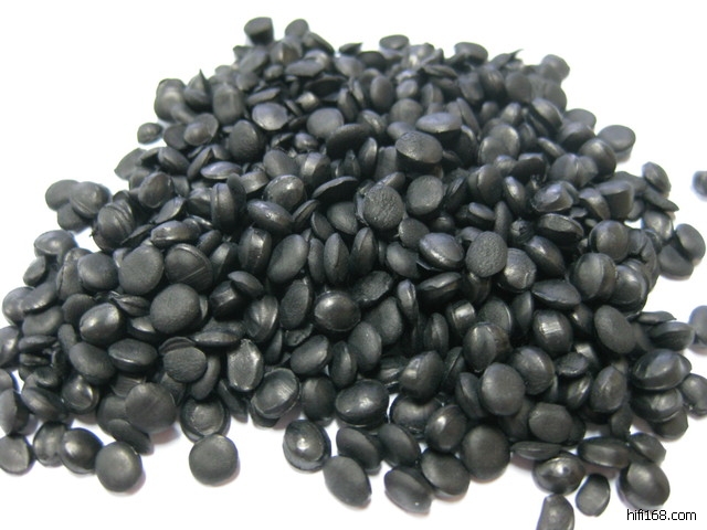

这是橡胶颗粒,两年前朋友玩贵族1s时.将脚架里装的铁矿砂清除,灌装橡胶粒,出声好许多.这种橡胶粒是工业原料,适用做O型圈之类的加工.不贵.
25#
原帖由 镁声绕梁 于 2012-8-2 15:09:00 发表
原帖由 乌云蓝天 于 2012-8-2 13:33:00 发表
这些黑色颗粒就是些注塑用的塑料母粒,普通的工业原料。随便拿到哪个有注塑机的小作坊,找个工人一问便知道是什么塑料。
还进什么化验室!不知道你到底是无知还是故作神秘。
以前
LZ可能没见过初级形态胶粒,第一张图片正确名称是塑胶切片,我猜黑色物体可能是色母(为塑胶着色)。
26#

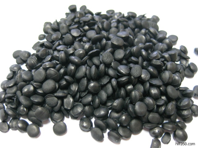

       多谢提示。我没见过色母粒,百度一下,色母粒一半的成分是炭黑,黑色色母粒是这个吗?在白纸上画会不会有黑色痕迹?阻尼特性如何?
    如果真是色母就简单了。但这个FILLIN和色母的形状不同(也可以说成型工艺不同),不会留下黑色痕迹,阻尼和消音性能很好(具体数值要测试才知道)。
    化学所的朋友答应帮忙检测分析成分和物性,(正常收费要数千大元)。高分子的三大合成材料(塑料、橡胶、纤维)有千万种,阻尼系数相差几百倍,我想不会刚好就是色母粒成为适合的填料吧。
        前面说过,填料的成本不会太高,但技术含量就是合适的物性,要从几百种常用高分子材料中筛选出来,这个不容易。
