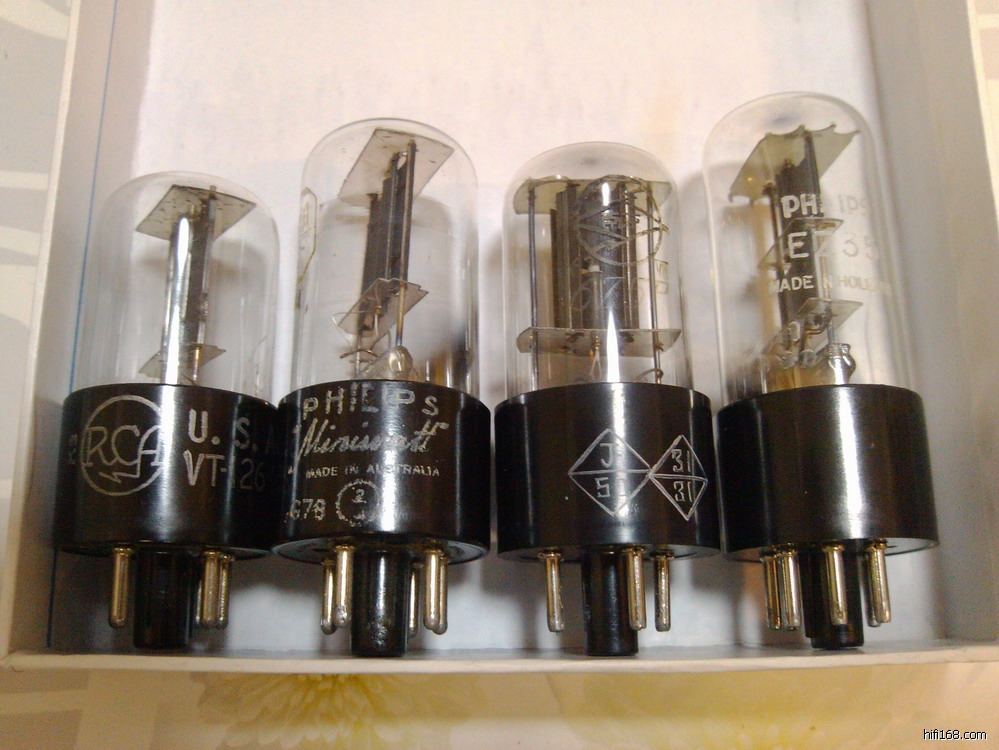

前段时间新换了唱放,唱放具体情况请参看WILSON版主的这个帖子http://bbs.hifi168.com/showtopic-204178.aspx唱放到家之后少不免一番折腾,先是把机内的6922和12AX7换成吹喇叭和德率风根,把整流管6X5由南京军用胆升级成60年代RCA,然后又把唱头换成P3。这套电子管的组合已经在网友聚会中亮过相,那次参加了在李健大侠的灵敏工作室演示活动的网友应该有些印象了。
但这套组合在自己系统上却令我自己相当纠结,我自己居然无法设置出来一个令自己满意的VTA来!调得高P3的招牌低频能力不能完全发挥,降低VTA调出低音来高频又直接散掉了。于是又用不同针压,阻抗等手段来辅助,仍未能达到预期,正在纠结当中。这时候某关注这台唱放的毒王我爱LP忽然来电,说找到一只澳大利亚生产的古董PHILLIP6X5整流胆,并建议我试试。于是有了第一次聚众试听,测试当时柏韵音响的老板和设计师罗生,WILSON版主,阿杰,我爱LP和我自己在场,结果意外得很,澳洲PHILLP6X5居然在未充份热身的状态下秒杀了60年代RCA。这个秒杀还不是音色走向上的差异,而是整体击倒,尤其是低频的能量和下潜,基本上就像换了一台更高质素的唱放!在场的一众烧友居然立刻听出我当时的VTA设置是偏低了。于是得出结论是PA-10唱放未用到欧洲古董整流胆前,实力远远未能充份发挥。
于是当天开始大家立刻开始搜罗,不过早期的PHILLIP6X5产量不大也不是很好找,幸运地WILSON版主居然在国内找到了几只全新的荷兰原产,于是立刻讲价拍板扫货。于是周六再次测试,这次荷兰PHILLIP和澳洲PHILLIP的PK效果差距就没有之前和RCA对比的差距大,荷兰管只是在两端延伸和分析力上轻微胜出,可以说不是即场PK的话不太容易对比出来。
自左至右依次为RCA,澳洲PHILLIP,南京军用,荷兰PHILLIP。
jpg(2012/7/29 23:03:59 上传)

6X5相对一些热门的整流胆来说,价格相对较低一些,除了部分欧洲机器在用外,HIFI产品中用得不算多。很奇怪的是这个电子管最初发明的是美国,但是根据一些资深胆机友说,最好声(号称)竟然是一些英国牌子的产品,还有待考究。更有一些西电发烧友说西电的6X5如何无敌,也是有待考究。正如邝版主所说本次试听的几个型号中,无疑是飞利浦的表现为最佳,在邝版主的系统里面这个组合声音的平衡度是最好的。不过这个只是一个开始!哈哈!

按柏韵罗生的说法,这部机子换整流胆的声音应该不会有多大变化的,可当天实际试听时,这几个管的区别之明显,只要不是聋的都能立即听得出来。幸好这个型号的管子用得少,价格还算合理。
