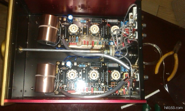

关注效果。
从图片看,使用了V-CAP,原来并联的黑色威马小电容(估计)还在,还需不需要?
还有,关键地方有没试一试高档电阻?比如,AMRG、家当等。

昨晚捧了机子回家,立即将加料版电源替代版机电源开声,觉得这个电源真是付出小小收获多多啊,声音背景更黑更安静,随之而来的是细节也更多,声音更加沉稳大气,动态更强大,这1000多真是花得值!
接着和阿杰兄忙到差不多一点钟,才将主机部分的信号接线和最后的输出电容焊好,接上功放开声同自己的预期基本一致,信息量超多啊!只是声音有点偏紧,应该是机内的零件需要煲开,特别是第一级的V-CAP铜箔电容,至少需要500小时,幸好这个过程并不会太难熬。

一些元件是必须要换的(我是泛指,几乎所有厂机都是一定成本下的平衡)
135#
原机的电阻基本上都是Dale,我觉得还算不错,阻抗负载电阻换上了 CADDOCK金脚和Vishay,黑色的威马小电容据罗生说是退偶电容,因此没动,最后一级的输出电容用1U的 JENSEN铜管铜膜。
我觉得这唱放在电源方面的投入效果最明显,之前换整流胆的时候已经充分体现出来了,一个整流胆带来的提升简直可以用恐怖来形容,这次在电源方面也只是用上了古河电源插座,  瑞典Lundahl扼流圈、万隆的单晶铜接线,所费无机却是提升巨大,以脱胎换骨来形容毫不为过,有时间再从滤波电源上着手,估计效果更佳。

是有计划搞个再生电源之类的玩玩,慢慢来吧顺便上个主机的完工图:
[attachimg]383928[/attachimg]
