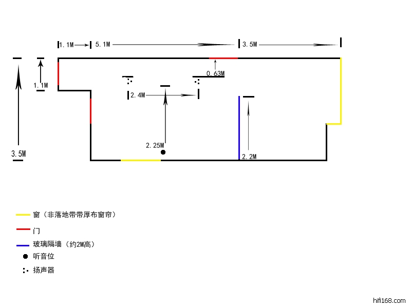

下面附上我房间的平面示意图,望各位指点(谢绝枪手)

我也很想上落地,但是不晓得按照这种尺寸的房间,落地会不会低频太轰头?

楼主的是短边摆放,空间大概15平米,有点小,上三分频落地的话房间肯定要花心思处理一下以防止驻波。

防驻波共振很难,我前几年也是如此环境
