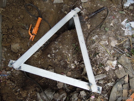

找到问题根源后,我倆来到我埋地线处,挖开地棒(一根1米长的铝棒)
发现铝棒氧化严重得一塌糊涂,这个好声就奇怪了~~~而且当初电工不在
自己急于把外面的地线埋好自己想当然的把6平方铜线用缠绕的方法紧密绕在铝棒的穿孔处。。。
接头处经过一阵子的“自然时效”都松了。。。
这效果好才怪了~~~
地线的标准接法?

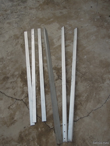

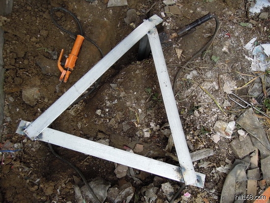

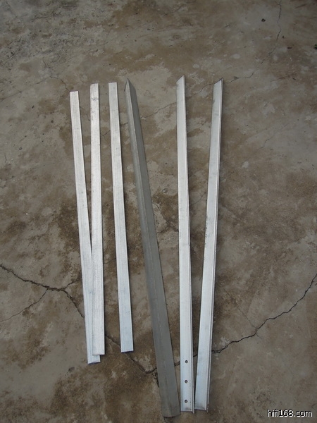

咱不知道,咨询了有关电工,今天去了躺建材市场,买了根5号镀锌角铁和扁铁
决定采用正三角分布,每条腰60公分,长度1.7的镀锌角铁埋地至少1.5米,
上端用扁铁焊连~焊接区域长度10公分~~~
jpg(2012/7/18 21:48:53 上传)
最后编辑ccno1 最后编辑于 2012-07-18 21:49:38
http://www.relsound.com

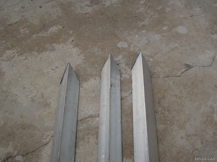

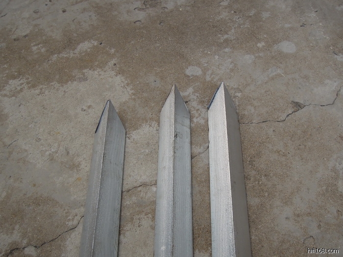

据说接地的尖端必须使用物理切割~~~千万不得火焰切割~~~
反正我是宁可信了~~~

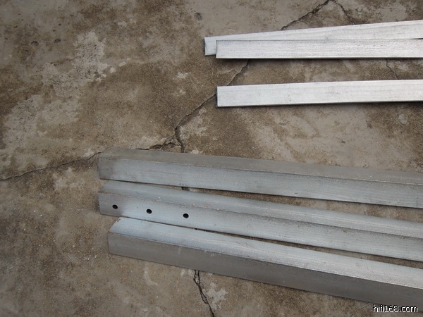

3支镀锌角铁预先打上3只直接10毫米的圆孔,方便接线
3只圆孔是为了多路接头~~~总有一路接触良好~~~呵呵!

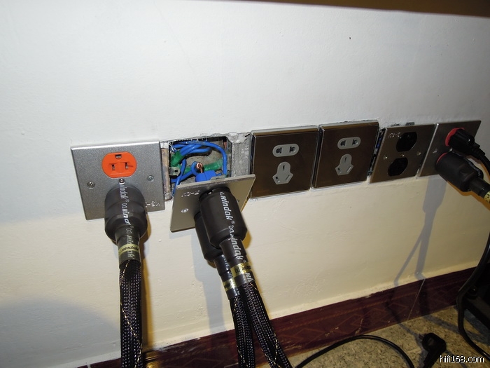

这不,最近增加了2组美标面板,原来地线因为墙插是插入式,最近入的面板是老货,
质量非常好,但是接线端是螺丝并紧的,地线长度不够,无法完成连接,因为地线接头的问题,
经过这次,深刻感受到,电的处理不容丝毫马虎,你不认真对它,它就回头折腾你~~~

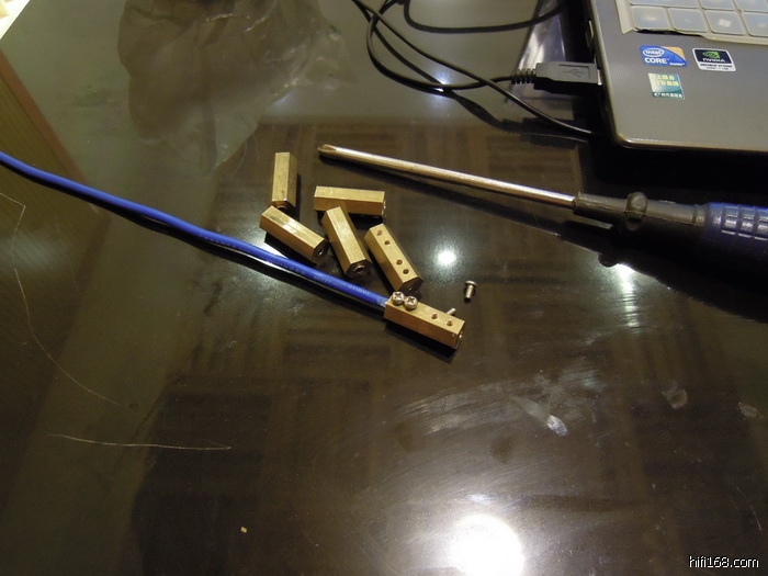

不敢再采用缠绕法了,找了半天找不到对于的连线器,无奈自己去车间做了几个铜接头,
采用螺钉压紧的方式,最大程度杜绝接触问题,降低接触电阻~~~
电的处理,不容丝毫马虎@@@

可以的话镀锌角铁隔5米
扁铁水平埋深0。8~1米
镀锌角铁尽量深

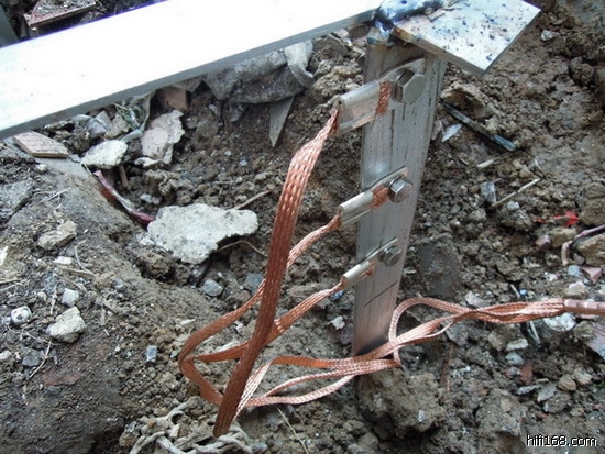

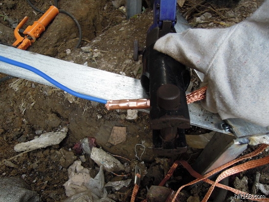

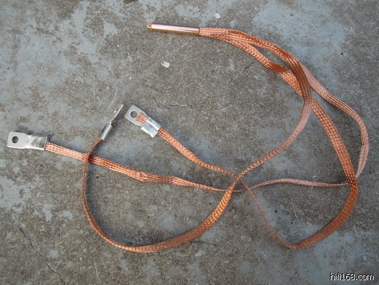

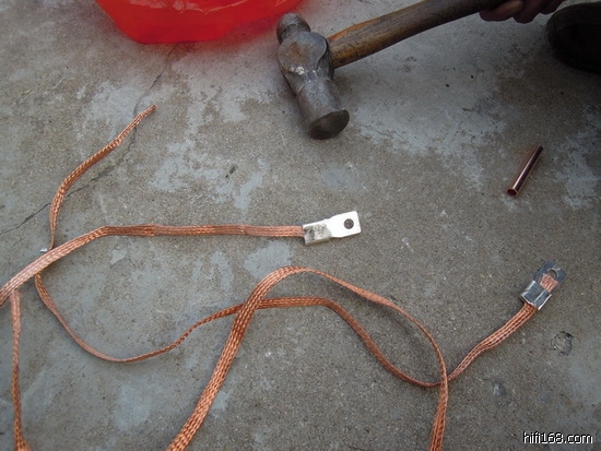

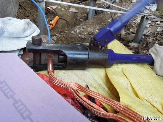

6平方地线和镀锌角铁的连接~~
采用3条紫铜带包裹6平方地线,用紫铜管压牢固定!
另外一头在市场只找到镀锌的~!~
焊接作业中~先搭起形状~~~每条焊缝必须满焊~~~
住宅这边只有220V电~拉了台能接220V的老焊机过来~
焊一会拖线板的电线就烫手咧。。。
jpg(2012/7/18 22:30:58 上传)
最后编辑ccno1 最后编辑于 2012-07-18 22:31:48
