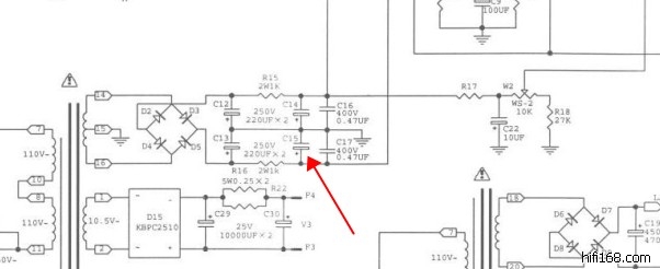

很多人不喜欢带电操作,习惯打开功放后放电才继续操作,但如果操作不当,可能导致重大损失。针对SPARK 9084D而言,不要短接300B高压滤波电容的方式放电,可能后果:
1、击穿推动牛
2、击穿推动牛后,低噪很大,损坏C22电容
3、烧毁C22旁边的WS-2 10K电位器。
正确的操作应是用个电阻在300B电感两端放电,或者带电操作。
电容放电不能直接短路碰,要通过一个20K以上电阻去放电,其实好的电路本身就有放电设计。不知兄台又怎样操作了?

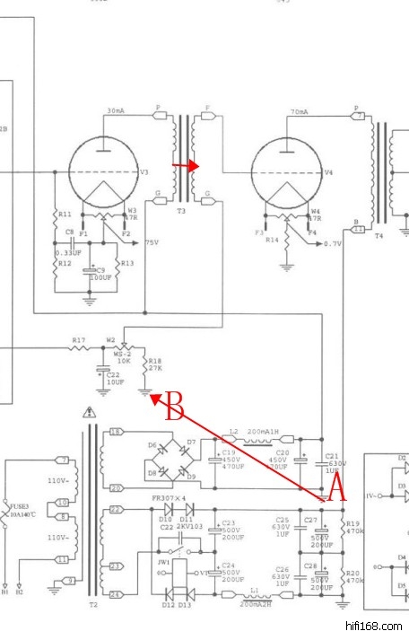

我朋友来就是直接短接放电的,我自己操作也是这样弄的,结果出问题了,很难弄了。
9084D有放电电阻,但机器闲置10天,仍然有电。
朋友的解释是:电容两端放电,AB和C22的地线是相连的,相当于瞬间在上边的箭头处形成高压击穿,连通后C22的负压变成正压,电容耐压不够烧毁,同时高温使WS-2电阻烧掉,使845的电流变大,因此用很短时间,845电子管也非常烫,幸好用的旧电子管做的检测。时间再长点,C22也会爆掉。
击穿后信号仍然可以通过推动牛把信号传到845,因此还是有音乐声。
幸好有R17保护,否则
电容会受到伤害。

电阻去放电是常用做法
用470K电阻放电,虽然慢点,但安全,正好可以利用这点时间做准备工作,电表用直流250V档,开始有140v电压,表就放电容的正负极测,到0就可以开始工作了。
845自带放电电阻。
