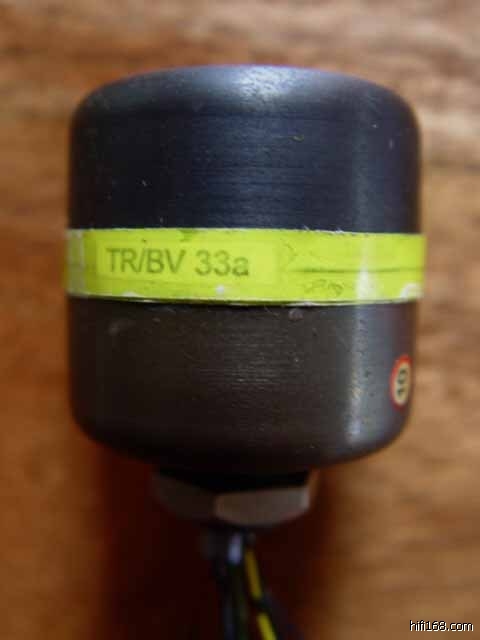

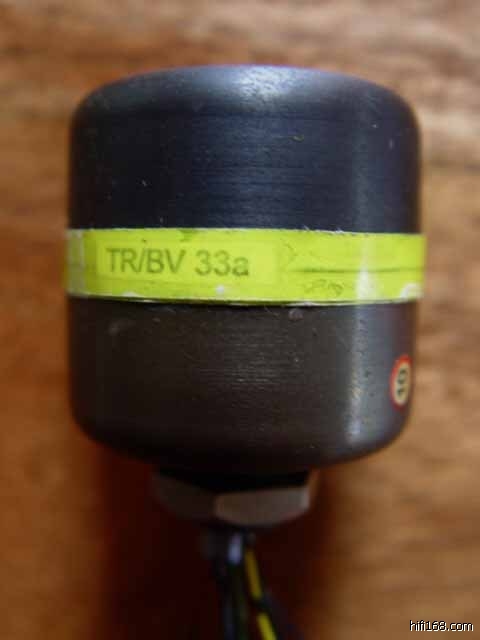

啰嗦几句,KLANGFILM升压牛表现还是不错的,真实自然,饱满,音色厚暖,但是高频部分稍微没有那么亮丽,这些需要综合考虑整体的搭配.
和NEUMANN相比,少了些纹理,通透,还有整体平衡度,包括细节的刻画.升压牛这东西,基本是一分价钱一分货.好牛难求.所以很多烧友谈牛色变,其实是没有找到合适的牛.升压牛是很难搞的,线径很细,工艺要求高,对内部铁芯,屏蔽层材质都有很高的要求,看似简单,其实不简单的小玩意,这就是为何好牛要几万.
谈到NEUMANN经典升压牛 BV33a立体声牛,用在NEUMANN WV2A录音室专业级唱放上的.市场上很多德国复刻版,可与古董版的材质,工艺和实际表现来相比相差甚远,大家要擦亮眼睛.
上个原装老版的图,供大家参考.
