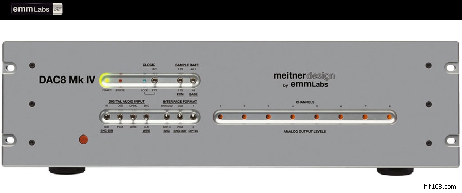

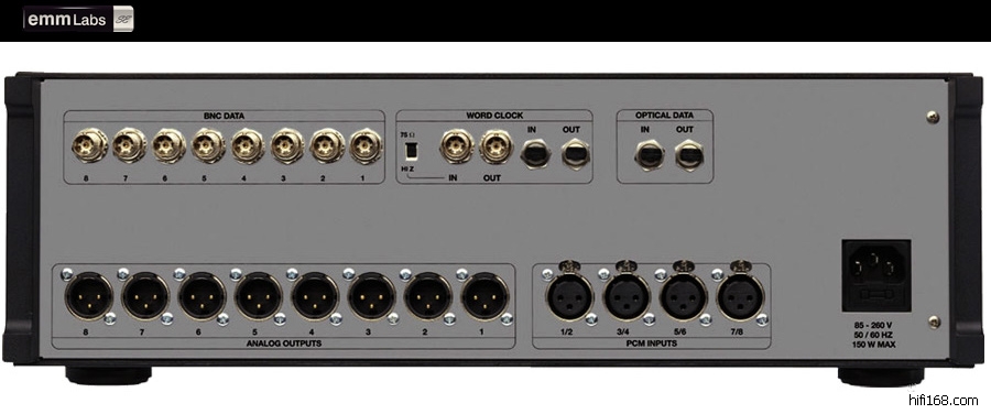

本人偶得加拿大Emm Labs专业系列旗舰 DAC8 MK4,此机拥有几大杀招:
DAC8 MK4相当于:
一部8通道的顶级DAC;
一部超高精度的时钟(可以输出多种频率,涵盖PCM与DSD,并可以用来同步转盘或数字界面,精度超越一万多元的Apogee Bigben之类)
一部DD升频界面——可将PCM转换成出版级水准的DSD!DAC8 MK4更可将PCM转成DSD后再输出给其它DA或AD!
先来几张标准照:
从图片可以看出DAC8 MK4不愧为包括SONY在内各顶级发烧SACD唱片厂御用的旗舰DAC!
简单来说,DAC8 MK4玩法:
1.与Emm labs原厂转盘用三根ST光纤线或三根BNC线连接,直接播放SACD唱片(时钟与数据分离,时钟同步绑定);
2.转盘或专业数字声卡、数字界面等AES平衡数码输入,以BNC线连接dac8 MK4的时钟输出与转盘(或声卡、界面),即可实现时钟同步,而且所有输入的PCM立即升频到DSD!
