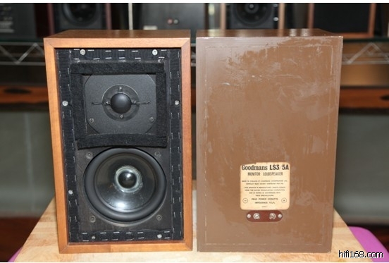

谈到该款音箱的发展史,其中有很多关于获准生产它的许可生产商的有趣故事。BBC设在基斯维克的产品设备部早期生产了一些音箱后,公司批准了很多生产商在申请获得许可证后进行生产,这也是BBC的章程所规定的。
收取许可证费用是一种补偿最初开发设计费用的方式,而不仅仅是想通过大规模生产来降低成本,许可证的收入主要是归工程部所有而不是BBC的其它企业,它们作为“大婶”(指BBC公司/译者注)的商业运作部门,负责的是其它赚钱的领域,比如出版和唱片发行。近年来有四家公司获得过生产许可证,尽管实际上当时只有两家拥有生产线。在BBC研发部参加过LS3/5A音箱设计工作的H•D•哈伍德建立了Harbeth公司并获得了一张该音箱的生产许可证。与此同时,Rogers公司、Spendor公司和Goodmans公司也获准进行生产。实际上Goodmans公司后来停止了生产并且许可证到期后也没有再续约,那时Harbeth公司还没有开始生产。
另一家许可生产商,由已故的斯彭塞•休斯(他曾经同哈伍德在BBC共事)建立的Spendor公司一开始并没有申请许可证,当时公司的生产能力已经饱和。但是当能力允许时,公司立刻提出了申请并且对此充满信心,因为休斯先生了解产品设计情况,这些是获得成功的有利条件。

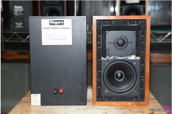

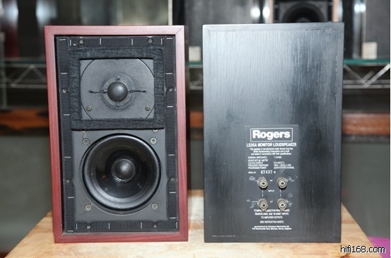

Rogers公司几乎是从一开始就参与到这一进程中来,现在拥有了Chartwell的品牌。Chartwell也是早先获得LS3/5A生产许可证的公司之一,它的母公司Swisstone于1975年同Rogers公司合并,并且在1978年收购了倒闭的竞争对手Chartwell公司。1979年, Rogers公司宣布,它已经生产销售了10,000对产品,并且称LS3/5A是世界上最为成功的小型音箱。
到1990年代中期,Rogers公司生产的LS3/5A总计已达到33,534对。
最新获得生产许可的是Harbeth公司,现在由雅伦•肖所掌控。他们的第一批样品已经通过了BBC的鉴定,目前已经具备了全面生产的条件。所有的许可生产商开始都要经过样品鉴定程序,以便向BBC证实音箱是按照他们的标准来生产的。许可生产商从首批产品中选两套样品送到BBC公司,其中一套将留在BBC 公司,作为该生产商产品的参考,另一套则要经过严格的对比测试,以确保可以同BBC自己的参考音箱(这是首批内部用产品中的一套)相匹配。然后第二套音箱将交还给生产商,作为今后所有产品的参考。
更早一些获得BBC生产许可证的公司却没有取得这样好的成绩。LS3/5A并不是很容易就能生产的产品,而且市场销售也很关键。有的厂商中途推出,因为他们发现市场并没有他们预测的那么大,有的公司产品难以达到BBC的容差要求。造成这些问题的原因可能是因为人们对于一个售价250英镑的音箱性能的期望值往往更高,如果缺乏有效的市场销售手段,产品将很难销售出去。

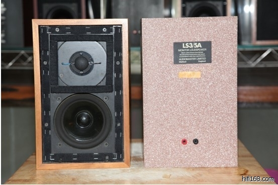

这样的公司有很多,比如Audiomaster公司于1976年4月推出自己的产品,但是生产时间很短,而RAM公司从来就没有产品出厂——还没有开始生产公司就已经破产了。为Goodmans公司生产分频器的Falcon公司也为RAM公司生产了一批组件,但是到最后它不得不自己四处寻找买主,因为 RAM公司已经没钱支付这笔费用。JPW公司也忙活过一阵子,但是也没有取得实际的结果。BBC对许可生产商的生产情况不断进行检查,发现了许多令人啼笑皆非的故事。有一次,一套产品被送来进行评测,它的面网材料比标准的要厚,造成一个两倍频程的1.5dB谷值,不用说,产品很快就被退回厂家。
后来存在的三家生产商中,Spendor公司声称尽管他们在英国的生产线有一部分被关闭,但是他们80%的产品出口到海外,主要市场有欧洲、美国以及远东地区,包括日本和我国台湾。Rogers的产品也出口到日本、欧洲、北美、我国香港和新加坡,并且在日本的销量比在英国国内还大,虽然产品在英国除了卖给 BBC的一部分之外,其零售也达到了相当的数量。尽管有其它品牌音箱不断推出,LS3/5A仍然是同类音箱中的参考级产品。待续
