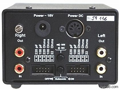

今天宝碟Pro-JectPhonoBox SE II终于到货,于是马不急待地街上系统一听究竟。外置变压器,16V交流输入, 小小的体积重1KG还蛮有手感,背部有MC、MM切换和低频截止开关,同时可以多级调整输入阻抗容抗。并保留了升级电源接口。主机做工只能说还行,不过对于欧洲产2000元的东西,不能有什么过分要求。

再说说问题,一开始接线的时候hum声很大,唱机和唱放间接上地线就像没接一样,没有任何效果,百思不得其解啊。后来发现必须把地线接在唱放的RAC输出端的负极,左右声到任何一个无所谓。这样就完全没hum声了。真是奇怪啊,有懂的大侠来说说嘛?

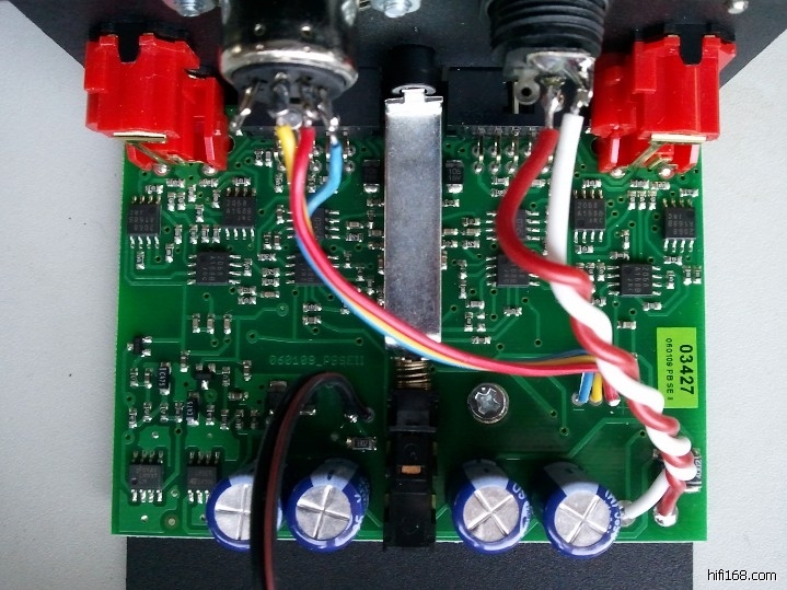

为了解决hum声问题,索性开盖研究。6颗螺丝拧开,整个电路板连接前后面板就能被抽出来了。于是,瞎了我的眼了,真是CHEAP啊!!小小的电路板密布普通IC放大和贴片元件,N块JRC的206和ST的072C双运放就构成了主放大电路,都是普通的便宜货;电源部分用了2个4002二极管,然后用337 317做成估计是+/-15V的直流输出吧。(电压是我猜的,还没空测量)
2000块的东西啊,就这些价值几十元的元件?我靠,看来人家奥地利公司主要靠线路设计牛逼?

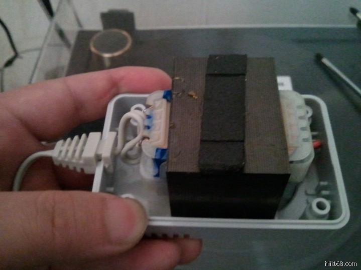

对了,我同时又把外置电源给拆开看了一下,就是个很普通的E变压器,单路输出,意料之中,算是不好不坏吧。至少输出1.5A,对于唱放需求的0.18A 来说功率余量是很足的。
我几年前自己DIY耳机功放的时候做了一个比较考究的+/-15V直流稳压电源,下周有空弄根线接上去听听有多少改善,这个唱放的直流升级电源接口是业界标准的5pin DIN借口,还是很方便搞的。国外论坛上说,这个唱放非常值得升级电源或者索性电池供电。

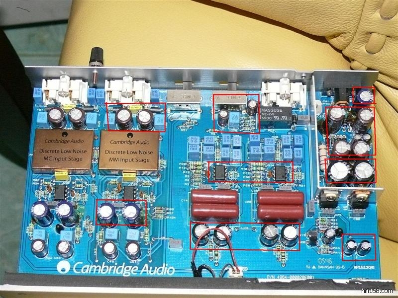

和更贵的那个什么英国的G Slee美国的grado一样,千万不能看内部啊。剑桥的那个内部倒是好看,价格在我这里也更便宜,只是国外坛子上都说剑桥声音不行。
