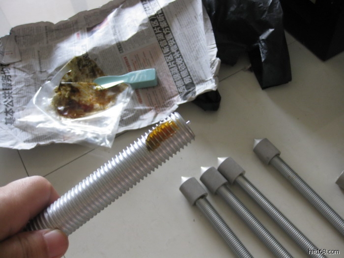

很多看过我的帖子的朋友关注我现在使用的器材架,于是发帖详细汇报一下。

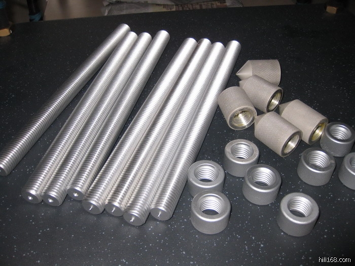

    几个月前,小镁开发的纯镁systune器材架金属套件受到100%好评和热捧,无一退货。经过几十套的使用心得反馈,小镁决定不计成本diy一款超级器材架。

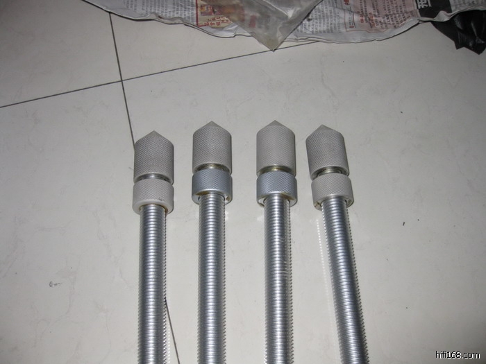

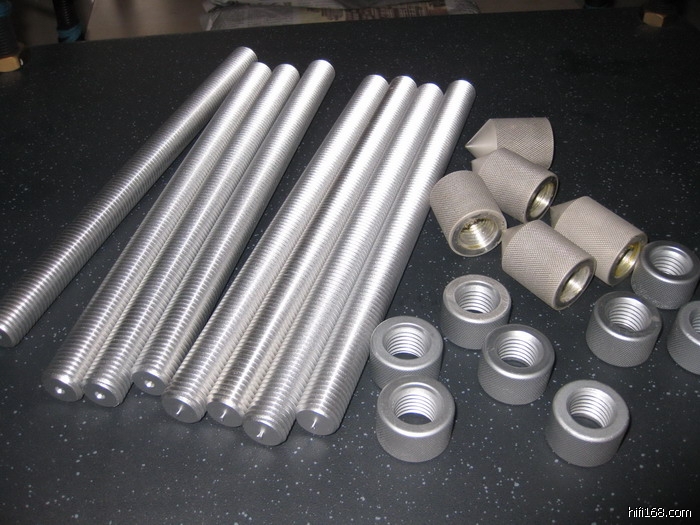

    金属件当然依然是使用最熟悉的纯镁,这次连丝杆也用纯镁制作,选用m20的规格,用材料力学计算过,强度完全不成问题。
    长丝杆的加工有难度,要避免中部的鼓形变形。
    丝杆表面进行高温烤漆处理,同时有回火的作用,降低内应力,使声音更松弛。
    脚钉用了之前的旧的套件,没有烤漆,外观旧点,做实验吧。

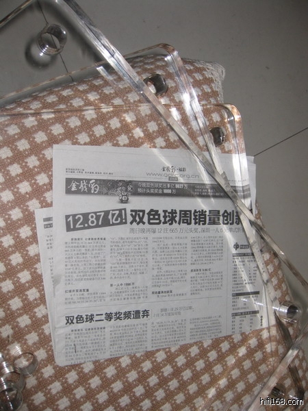

亚克力板材水很深,都说是亚克力,但价格差3倍,当然是买最贵的进口全新料的啦。
这种是做光学的材料,3块25mm厚的板材,叠在一起,厚度为75mm,但报纸上的字非常清楚,透明度超过玻璃。

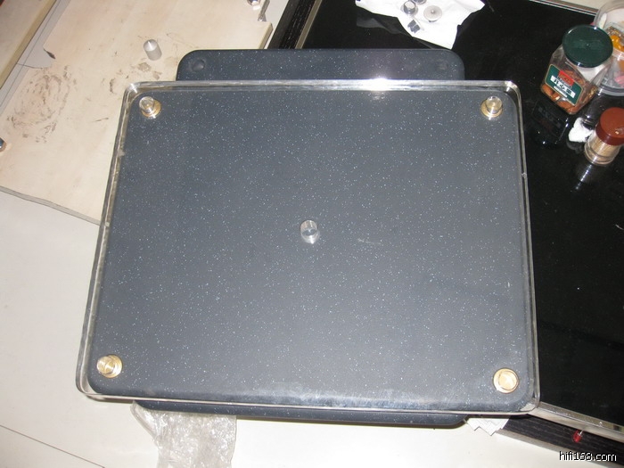

为了和systune的板材进行混装、对比,尺寸设计成一样的。

开始组装,每个螺丝位都要抹上润滑油,声音润泽很多的。

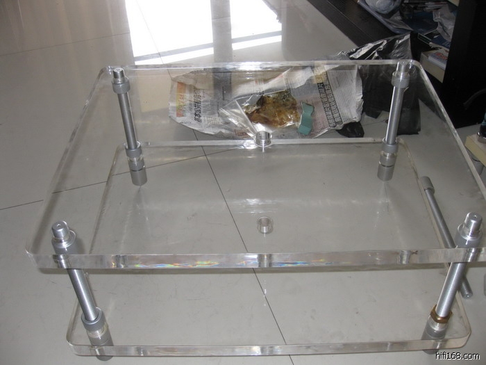

装好两层架。上面还可以任意加层。
中间专门开了个洞,以后还有妙用。

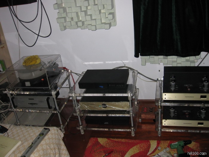

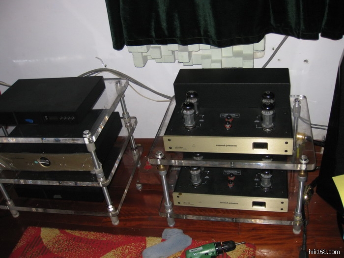

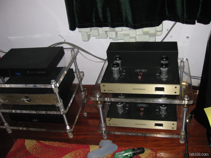

既然开工了,就多做几个。
最后的效果。

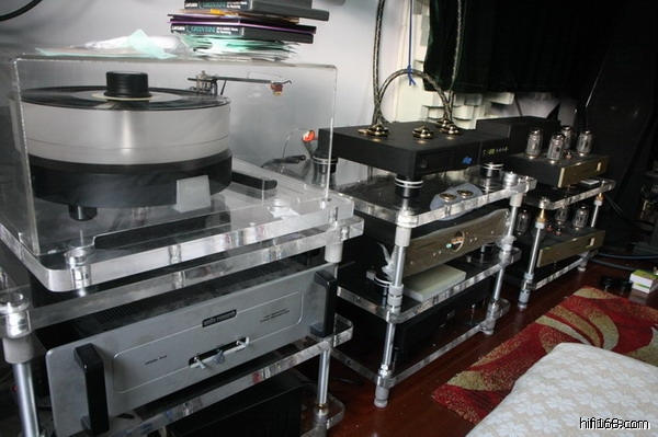

等听感
由于换架子前后的器材完全没有变化,所以很容易比较出新架子和旧架子(systune)的区别。
我的Systune架子已全部改为镁的金属件,本来效果就有了很大的提升,换了新架子后,仍然有明显的进步:
1、
播放黑胶碟,systune架子拍一下顶板,喇叭会有振动反馈声,而同样的力度拍新架子就没有反馈声了,这证明亚克力的减振性能非常优秀,难怪被广泛用作黑胶转盘的材料。
2、
个架子都换过来,却没有音染或某频段突出,证明这种组合声音很中性。
3、
声底更宁静,而且声底宁静的同时,音乐感觉比systune架子声音活跃些。
4、
透明面板,器材接线很方便。
