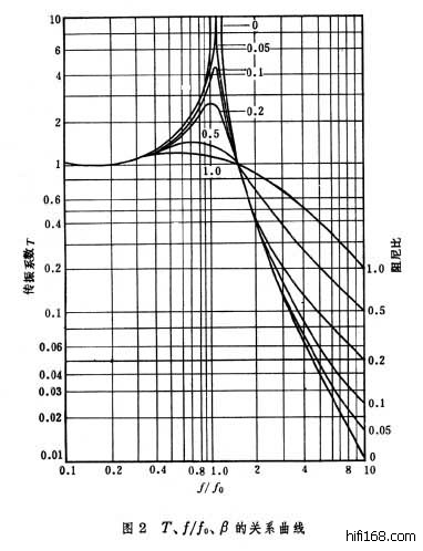

好的脚钉为什么也有不灵的时候?
    如图所示是几种典型脚钉的减振特性曲线。每一种脚钉都有个固定的谐振频率,对于低于谐振频率的振动,脚钉的阻尼作用很小,直接传导振动,对于等于谐振频率的振动,脚钉会激励振动,对于高于谐振频率的振动,脚钉才会衰减和隔离振动。有朋友问:那么,设计时把谐振频率取到几个赫兹,低于耳闻区域不就行了?——不是这样,世上没有完美的事情,脚钉总是在一定的频宽内起作用,如果谐振频率取值过低,就会使得高频的减振效果减弱。
    像镁声钉的普及产品A3,设计谐振点取值较低,能在多数情况下起到良好的减震作用,但频宽受到限制,高频的延伸略逊。而旗舰钉绕梁1号,谐振点取值较高,高频的延伸要好很多。如果器材够档次,同时器材架比较到位,绕梁1号的效果是远超过A3的。但如果器材本身机箱共振大或者器材架不到位,A3的使用效果反而好于绕梁1号。
    其他著名的脚钉生产厂家也是这个设计思路,顶级产品的设计参数的选择是基于良好的器材架的特性为基础的,如果把顶级产品放到电视柜上面使用,效果可能还不如2元的橡胶脚。这就是为什么好的脚钉也有不灵的时候的原因。

回复 32# 镁声绕梁 的帖子
镁兄如果取不到最合适的谐振点,似乎没法做到兼顾两头的延伸了,是不是需要脚钉和器材架配合才能得到更好的声音?
可以通过串联两种减振单元来扩展频宽。但都需要好的器材架做基础。玩音响,一个环节不到位都不行,没有捷径。
