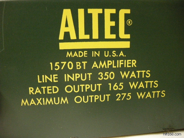

峰值功率求解释
以闲为自在,将寿补蹉跎。
请看下图:
1102altec1570 (31).jpg (, 下载次数:5)
jpg(2012/6/19 22:44:00 上传)
